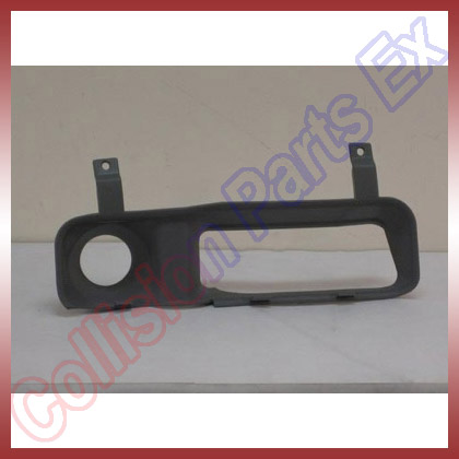

Veter00#19
кстати тоже мысль я сейчас хочу себе приобрести в бампер штатную фигню вот такую
[img size=420]http://www.dodgeram.ru/media/kunena/attachments/legacy/images/d2725a.jpg[/img]
и в круглое отверстие поставить что нибуть круглое (к примеру хеловский модуль) кстати какой у него диаметр
а в прямоугольное отверстие еще что нибуть всобачить
и тогда уже точно и света будет достаточно и в глаза особо бросаться не будет(пионероустойчиво)

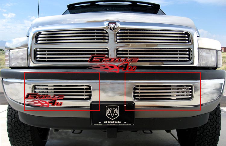

Veter00#22
Вроди кончались мучения прикупил себе на Ебъе вот такой гриль
[img size=750]http://www.dodgeram.ru/media/kunena/attachments/legacy/images/img-ebc72b47160c85809440f8623b52b599.jpg[/img]
а за него вкрячу по 2 фары с каждой стороны , и будет мне счастье
