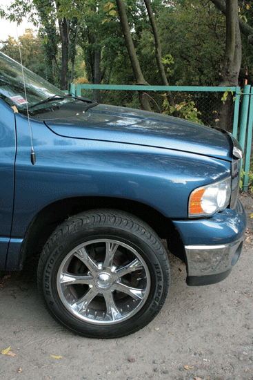

Я недавно купил заднеприводной Ram 1500. Сейчас на нем стоят 20-дюймовые диски с резиной Sumitomo Sport 285/50R/20/116H [img size=367]http://www.dodgeram.ru/media/kunena/attachments/legacy/images/dodge_wheels.gif[/img]. Смотрятся они отлично, хотя машину часто "водит" в поворотах, а на мокром асфальте ехать нужно особенно осторожно - пару раз уже крутило. Поэтому хочу спросить у бывалых - посоветуйте резину и диски на зиму. Очень не хочется попасть в дурацкую ситуацию. Спасибо.

Есть деньги если - ставь хакапелиту LT.
Если бюджет ограничен - ищи 17 диски, одевай бюджетные шипы. Только купер шипованный на заднем приводе за зиму выплюнет 80 процентов шипов. Другое не юзал.

Трудно сказать что-то конкретное, вообще не должно так уж сильно водить. На мокром может на повороте и то если лишнего газку дашь, задний же привод. Можно ещё сход-развал проверить и угол наклона, а так же давление в колёсах, тоже влияет если разное.

Я уже и развал делал, и давление проверял. На мокром он у меня, как на лыжах) Врать не буду, опыта езды на заднеприводных тачках у меня немного - ездил на Инфинити 37R, на каждый день использую Chrysler 300M, но все равно мне кажется что не должно так уж швырять, даже при перегазовке. Был момент когда крутнуло на 180 и выбросило на встречку, хорошо дорога была пустая. Жена мне высказала все, что думала).

Всё НОРМУЛЬ так и должно быть ! У рема зад когда не загружен так и происходит ! Юзить ! буксует а на мокром асфальте ваше жесть привыкайте . Плавненько педальку жать! Обучайтесь управляемому дрифту. Да а что зимой то будет Ваше жесть ! Если не на полном приводе !

Если ездишь по городу - шипы не нужны. Только качественная резина и все вопросы снимутся! Можно и всесезонку. БФГ - Ацтой!

Ищи проблемы в машине,если не лысая резина так крутить не будет, даже на мокрой брусчатке.Если конечно сам не захочешь.Шипы не обязательно,я две зимы на японской вседорожной TOYO проездил, идет как танк(город,грунтовка).Такую же на Шевроле поставил новую.Но без полного привода можешь иногда даже с места не сдвинуться.Но у меня правда Лонг с тяжелым кунгом, я для тяжести еще на него шесть фонарей поставил и два пневмосигнала(шучу). Подробно это уже обсуждалось, поищи на форуме.

Алексей! до недавнего времяни я не задумывался о дисках и резине.НО перед зимой начал лазить везде и по рынкам и по сайтам.Обнаружил:литые диски найти можно и здесь(только мерить надо).А у дисков есть такая чтука как центральное отверстие.У моего RAMа 1500 4Х4 05г. оно 78мм. Сам замерял.Поэтому на мой взгляд необходимо ставить ЦЕНТРОВОЧНОЕ КОЛЬЦО.А без него проблем много может быть.
-биение рулевого колеса
-общая вибрация кузова
-неравномерный износ шин
-ранний износ деталей подвески
-нарушение сход-развала
-самоотворачивание колес(из-за вибрации)
