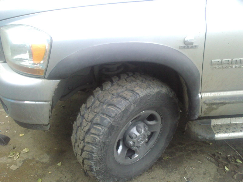

Выполнены из стеклопластика под окраску.ширина 5см. можно сделать и шире, ноэто уже совсем другая история🎉 [img size=800]http://www.dodgeram.ru/media/kunena/attachments/legacy/images/_____0097.jpg[/img]

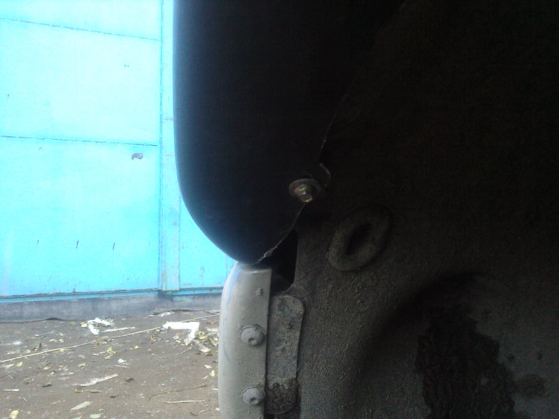

[img size=800]http://www.dodgeram.ru/media/kunena/attachments/legacy/images/_____0098.jpg[/img]

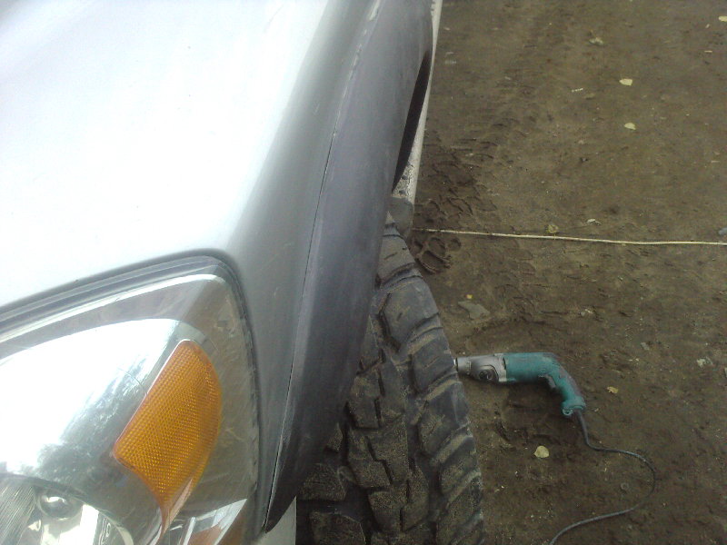

[img size=800]http://www.dodgeram.ru/media/kunena/attachments/legacy/images/_____0099.jpg[/img]

технически возможно но как они должны выглядеть на концах- у бампера, порога? есть фото?

при такой ширине мне кажется нужно делать с заходом на бампер.то что на ссылке максимум 5см. крылья сверлить готов?

А что в отверстия вставляется? фальшболты?
FD_#18
да, фальшивка
держаться также как и узкие, с внутренней части.

ЛЮДИ-ЧЕЛОВЕКИ я не настаиваю. но МАКС на своем павервагоне неспроста борта сверлил.на ходу болтаются они
Филипп#22
те который фальшивка Макс(юкон)засандалил на настоящие)а то отстают от кузова со временем

Фальшболты можно просто приклеить к крылу хорошим клеем, лучше чем дырки, а ещё лучше шпильки и снаружи декоративными сферическими никель.гайками прикрутить.

Нифига у вас путного так не получится. Либо надо крепить по серьезному и еще предусмотреть вентиляцию закрытого пространства крыла, либо не ставить вообще.Я уже писал, что ставил такие штучки на ВАЗ 2108 в 90 годы.Когда машина свое отбегала, посмотрел под эти изделия и обнаружил,что в местах контакта расширителя с крылом краска была повреждена от вибрации(то же не стал крепить к крылу, пожалел), а крыло под расширителями покрылось ржавчиной.
