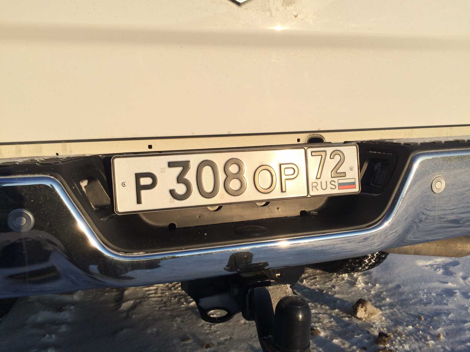

Хочу рамку с подсветкой на задний борт для российского номера. Чтобы освободить место для ноги в выемке на бампере и поставить на штатное место амеровский госномер.
Кто что видел или знает? Типовые предложения в автомагазинах - убоги. Готов засверлить борт под установку новой рамки.

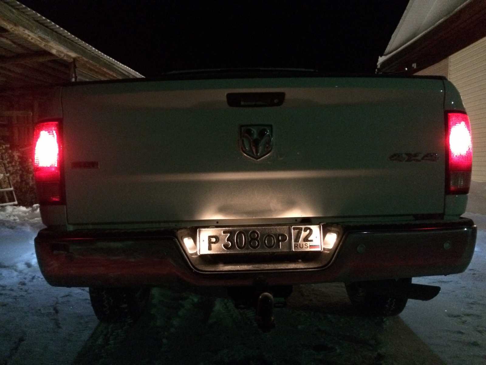

Смотри первую фотку в теме.
Свет от подсветки,попадает на номе а если еще умудришься чуть сделать с небольшим уклоном, будет воще супер,но меня и так устроило. Скотч бери нормальный и всё.

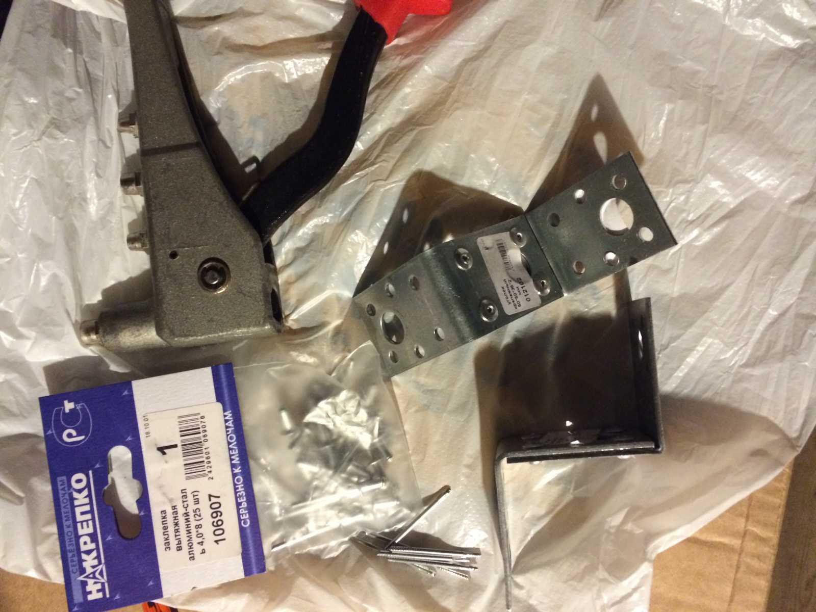

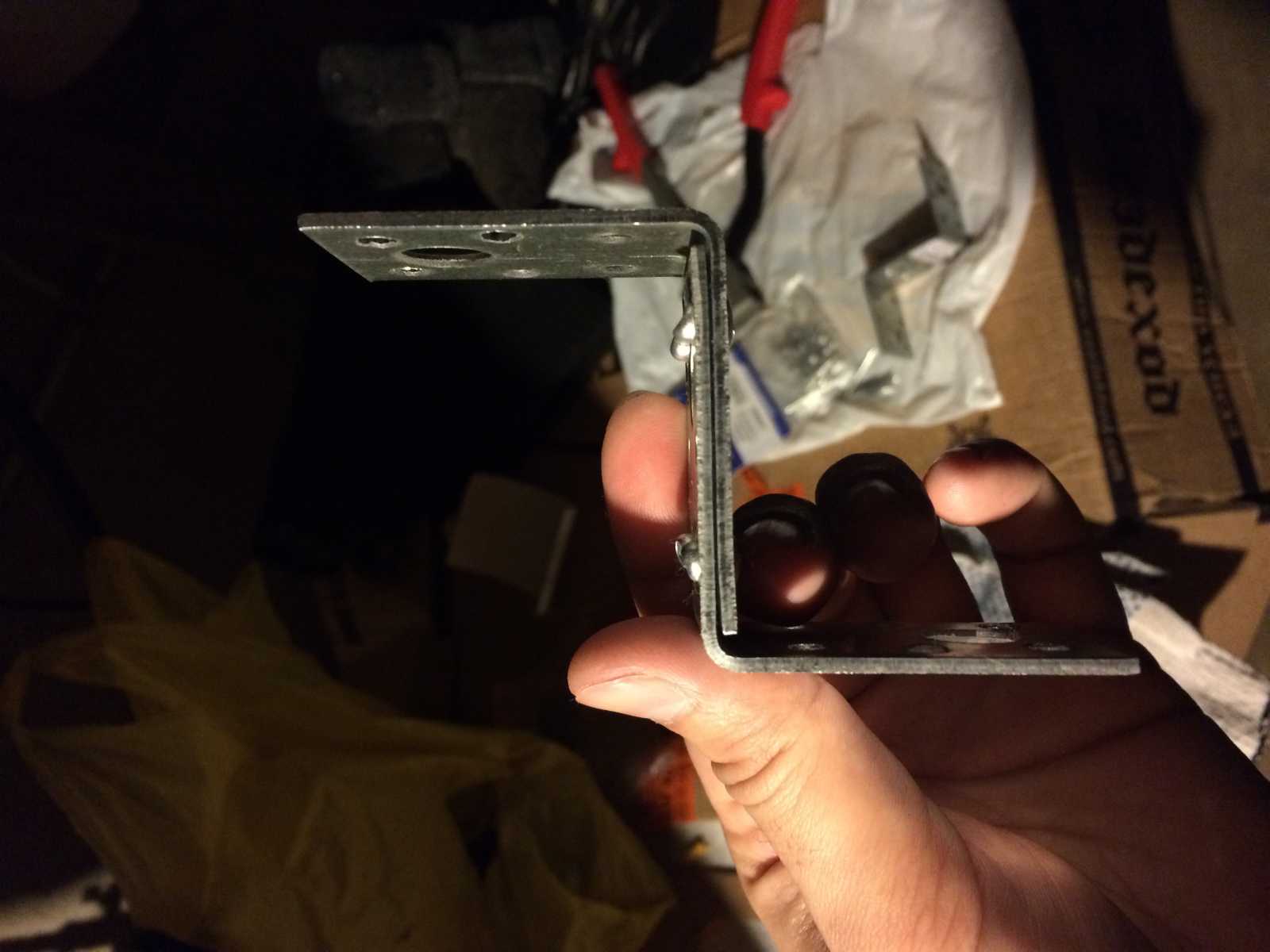

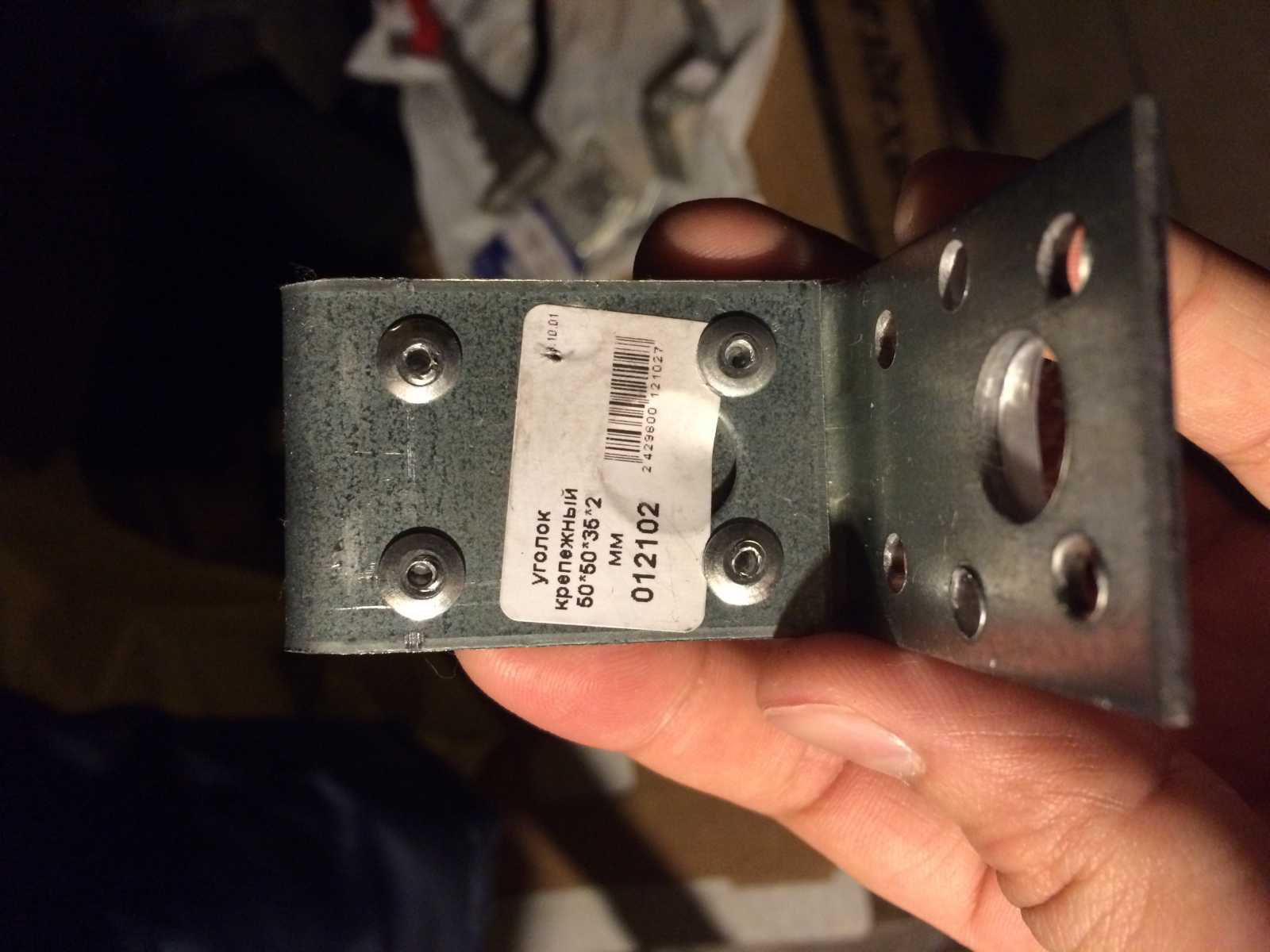

Я купил в строительном магазине 4 крепежных уголка 50х50, скрепил их при помощи клепалки что бы получилось два Z-образных профиля. В идеале, можно сразу купить такой крепеж, но подходящего размера не нашлось.

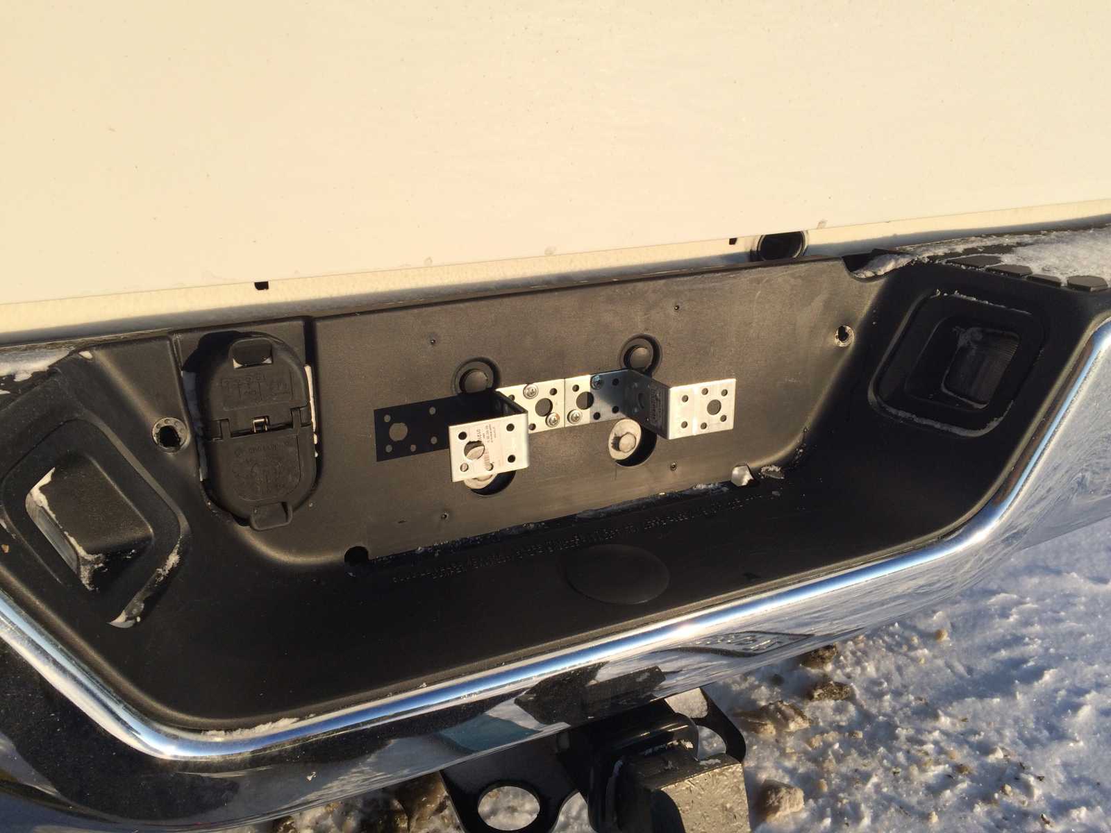

За бампером в месте крепления номера расположена металическая пластина толщиной около 2 мм., к ней прикрутил полученный крепеж с помощью саморезов ШСПШ по металлу (шуруп-сверло с пресс-шайбой). Но нужно быть осторожными, на эту пластину крепятся провода от датчиков парктроника, во время сверления можно повредить их.
По размеру номерного знака вырезал алюминиевую пластину... завалялась панель при реставрации мотолодки. Пластина имеет L-образный профиль, что придаст ей прочность и не позволит всей конструкции с номером прогибаться. Пластину заклепал на уже прикрученный к бамперу крепеж. (Забыл сделать фото на данном этапе)
Ну и номер всё так же заклепал для надежности. Кстати номер вполне нормально подсвечивается и не сильно торчит.

Хорошо придумано. просто и надежно.
