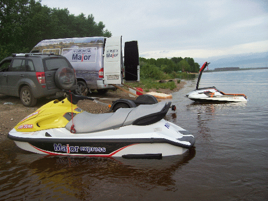

Есть потреба оснастить кузовок сим девайсом для автоматизации погрузки из воды гидрика. Изломал уже всю головушку. Передняя стенка кузовка не имеет достаточной жесткости и на чем закрепить лебедку, даже не представляю. Неужели еще придется городить металлическую конструкцию? Подскажите советом, кто уже имел такой опыт. А я, если кому интересно, скину чертежик самодельной легкой тележки для стоячего гидроцикла с положительной плавучестью, на которой можно сразу и транспортировать. [img size=533]http://www.dodgeram.ru/media/kunena/attachments/legacy/images/101_1681.gif[/img]

В том и разница, что у вас на квадрике лебедка, а не на машине. В моем случае металлический трос постоянно елозить по бортику будет, пластиковой накладке, сразу конец. Да и угол "атаки" на изгибе разный у нас. У меня ж с воды. Примерно так, только у барашка кузовок еще на пол-метра выше [img size=533]http://www.dodgeram.ru/media/kunena/attachments/legacy/images/________________.gif[/img]
