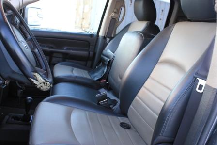

Приобрел Рам 2500 2004г с вот такими сиденьями
Установлены на специальные проставки, родные салазки сохранены. Сами кресла в нормальном состоянии.
Пока езжу, но не очень удобно. Головой тыкаюсь в потолок. В машину приходится протискиваться.
Хочу порулить с родными сиденьями. Может кто позволит? Ну если порулить не получится, то расскажите Ваши ощущения от штатных кресел.

дайвер(Леонид)#12
Сидения у тебя стоят от регуляра , девятого года. Установлены на штатные полозья, плюс квадратная труба 25 на 25. Прихвачены на четыре точки полуавтоматом. Сварщику на полчаса работы. Дольше снимать-ставить будеш. Трубы можно выбросить а поставить на полосу....будешь в Питере заезжай, беЗплатно сДелаем.... 😉
l_f33#13
Спасибо. Сами по себе сидения вроде бы удобные. Так а когда я до Питера теперь доеду. А потом - труба 25 минус полоса 3-4 мм итого на 20 мм опустится. Мне кажется маловато будет. Если бы полозья от 9-го года с регулировкой по высоте были, может точки крепления можно было ка нибудь подогнать к будке 2004 году.
