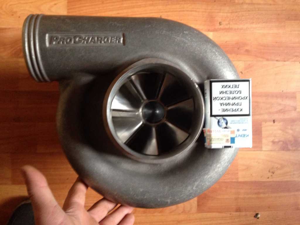

People1#13
Procharger до 1500wHp
Хочу сил 800

Dokas#16
Давай всё пиши что с автой делаешь, что значит никому не интересно?! 😠
А потом мне чарджер забабахаем?

People1#18
Dokas пишет:
лихко Сань!))) сначала себе поставлю, потом и твой корчанем)))
