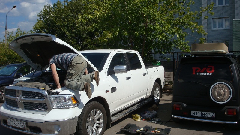

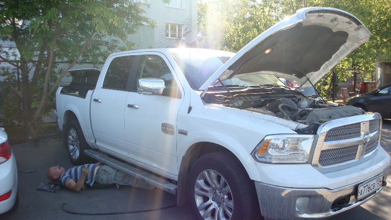

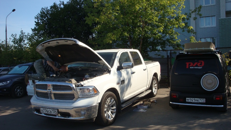

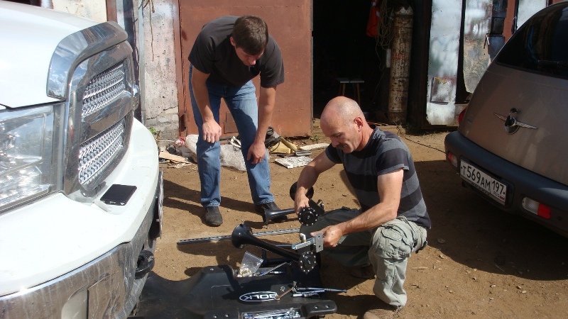

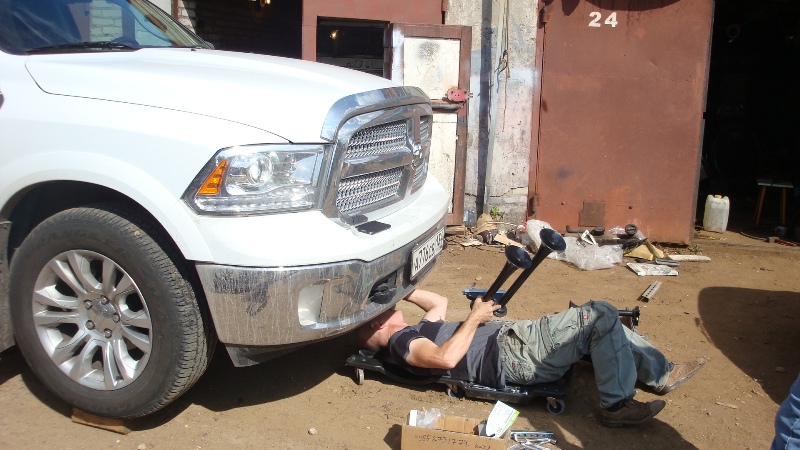

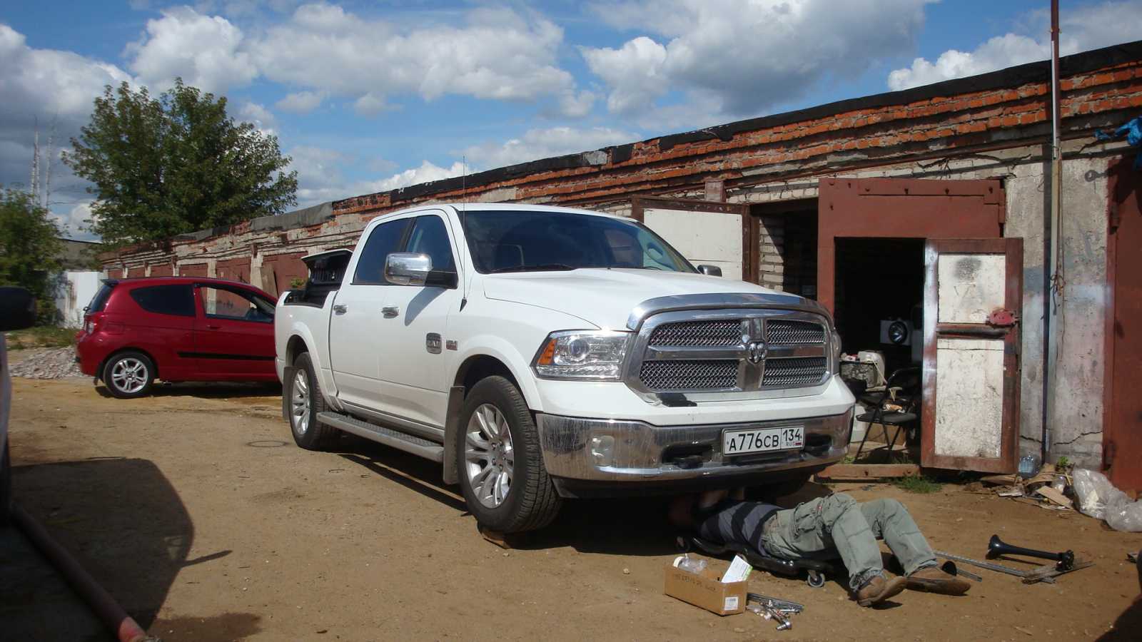

Вот уж неделя, как приехал с Москвы, а не могу найти время отписАться. Собственно говоря, я ездил к Борису (Impala) устанавливать дудки. Теперь по порядку. Одно время следил за этой темой, потому как, изредка надо бы «пинок» давать, но не больно. Списался с Борисом и после разных вариантов, остановился на шокерах. Техническую сторону он сам объяснит, если будут вопросы.
Поскольку я в Волгограде, заказ на детали сделали по ссылке Бориса Аntarу и отправили сразу на Москву. Может быть в Волгограде и есть спецы по установкам дудок, но Борис понравился мне еще и творческим подходом. Поэтому для себя я сразу решил, что поеду к нему. Забегая вперед скажу, что когда я увидел объем проведенной работы, качественный подход у меня на глазах, творческое исполнение, то нисколько не сомневаюсь в правильности такого решения. В общем заказ пролежал лето у Бориса, пока я не нашел время для приезда, совместив его с развал-схождением. В чем, опять же мне поспособствовали Борис (Impala) и Валера (ник не знаю). За это отдельное спасибо. Разузнали всё, договорились. После данной процедуры мы и занялись решением моей основной задачи. Единственно, я никак не думал, что это займет столько времени, два дня выходных я забрал у Бориса. Пока Борис занимался машиной, мы с Валерой мотались за необходимыми запчастями. День первый.
К вечеру, уже были установлены дудки в нишу за бампером, примерен ящик под компрессор в нишу Rambox, подготовлены шланги высокого давления. Работы в этот день были закончены уже в темноте и Валера, сопроводил меня до гостиницы.
На следующий день было принято решение продолжить работы прям у гостиницы. Даже присутствовало некоторое удобство, в плане передвижения по асфальту на подложке (не знаю, как правильно назвать эту доску на колесиках)
День второй начался. Борис радовался, сколько у RAMа всевозможных дырочек, ниш, куда можно просунуть провода, разместить оборудование. Говорит, одно удовольствие с такой машиной работать.
В Rambox поместил ящичек с компрессором, прокинул РВД под машиной, справа от руля, на колонке поместили красную кнопку (помните? – не трогать) 🎉 . Все это было подключено, испросив разрешения на гостиничной стоянке, опробовано. Гудит! 😏
P.S. Когда вернулся в Волгоград, позвонил Борис, поинтересовался, как доехали, не воспользовался ли я новой системой. Да, пригодилась. Возвращался через Воронеж и на ночной трассе один чудик не хотел меня пускать, справа тоже шла машина. Погудел, помогло.
Спасибо!

Для установки Альберту в РЭМ системы и Шокеров,все было готово.Теоретически.Ибо каждая установка на вновь прибывший авто-это всегда сопровождаеца какими-то неучтенными трудностями.Даже если взять абсолютно одинаковые модели и года.На Аи РЭМ,годов так с 2013-как бы как бы все предельно ясно и понятно.Ибо такой РЭМ пару месяцев назад и был взят как образец для установки Шокеров.Паэтому и ящик для компрессора делался в двух экземплярах,под Виайр 444С.С шокерами-размещением,тоже не возникло проблем.А вот с кронштейном для их подвески-пришлось чутка повозица.Но опять же,с установкой на Альберте,ресивер обьемом 9.7 литров встал в ту же нишу где и встали Шокеры.На предыдущей,образцовой установке-тот же рес планировался в РЭМ-бокс.
Ктому же аказалось,што у Альберта-бензобак удлинен.Т.е. повышенного обьема.И место,где на некоторых РЭМах можно,и стоят компрессора-оказалось занято бензобаком.При этом,на одном и том же годах выпуска (Аи).
Очень понравилось место размещения кнопки самого сигнала.РЭМ-это не комната в Хрущевке,это скорее квартира свободной планировки,в новостройке.Для кнопки на верхнем кожухе рулевой колонки-даже не пришлось снимать ее.Кста.Мы так и не поняли,што за болтики ее держут.Походу там в глубоких колодцах-ЗВЕЗДОЧКИ. !
Лареми-оказался для протяжки проводки к торпеде и консоли-исключительно удобным авто.Крышечки и заглушечки,лехко снимаемы и многоразовые клипсами и ножками.
А два дня на установку-это можно было и потерпеть.Результат перекрывает время слихвой.
Шокеры на РЭМе-это несколько иной Звук,нежели на седанах,или хэтчах.У РЭМа весь спектр-практически на улице,впереди авто.И покрытие звуковой волны,идет без преград,и накрывает сразу,резко и мощно.
