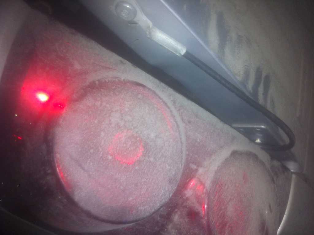

leshaset#1
Задевает корпус фары.
я правильно установил?

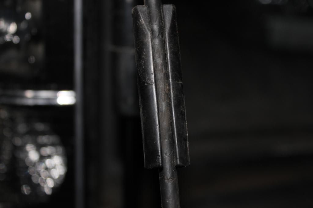

дайвер(Леонид)#7
расстояние от верха тросика (проушины) до начала втулки 19см, длина оной 6 см, толщина стенки 4мм. По крайней мере у меня. Действительно, пока втулку не установил - тросик болтался как ......

а можно фото , а то я втулку устаовил - так трос стал выыоще за пределы крышки вылезать((
дайвер(Леонид)#9
здесь чтобы тросик получил большую степень хода "язычок" ограничителя пришлось отогнуть

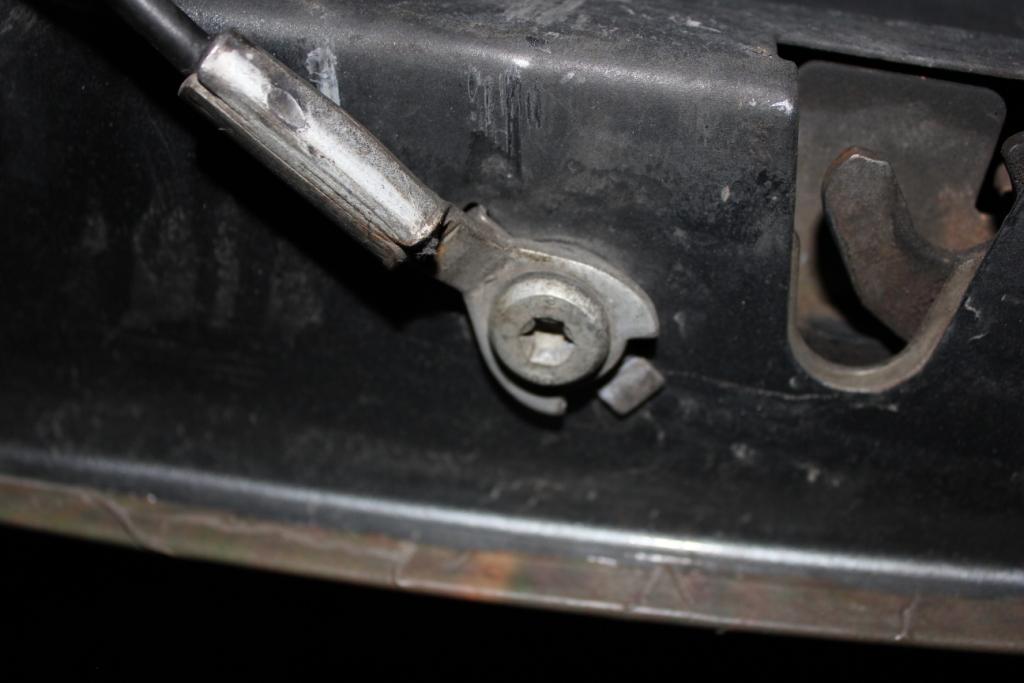

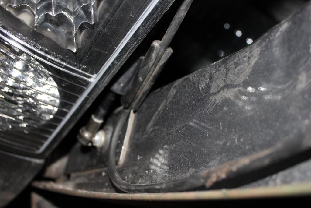

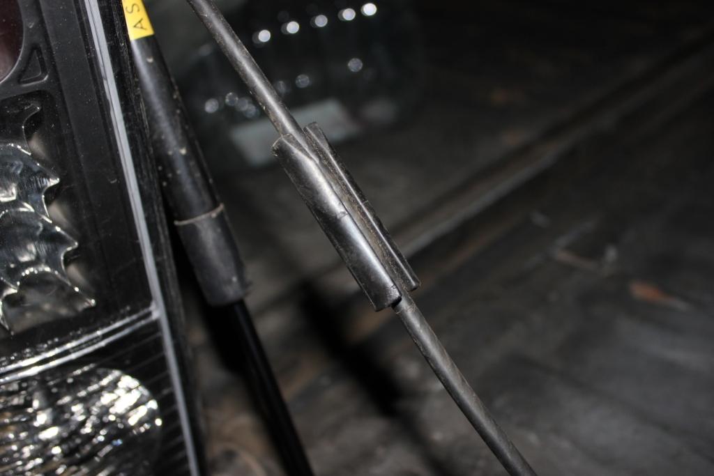

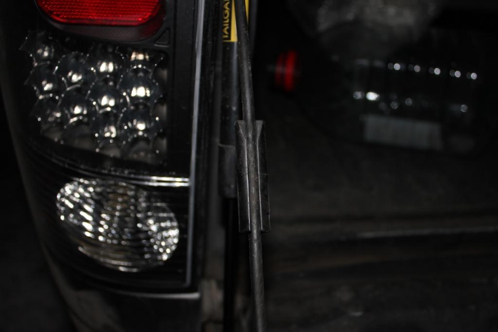

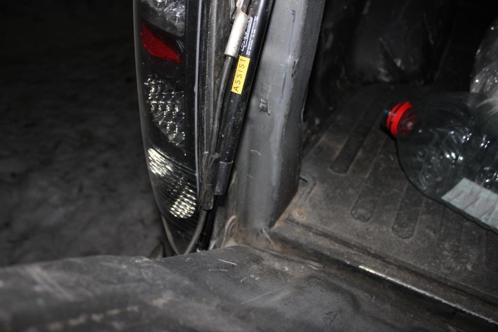

leshaset#13
дайвер(Леонид) пишет:
"язычок" ограничителя снял вообще, все собранно по инструкции , установил замену пластиковой втулке, все равно трос издевается надо мной, щас фото сделаю

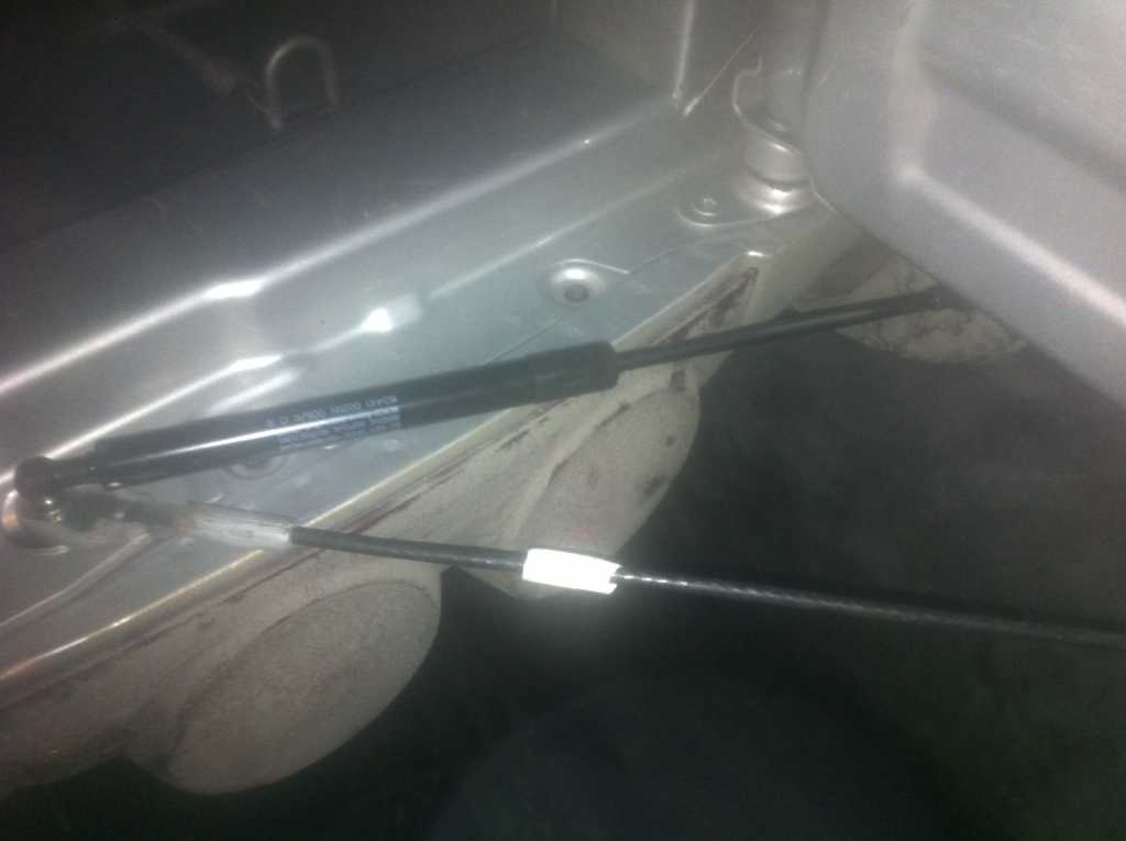

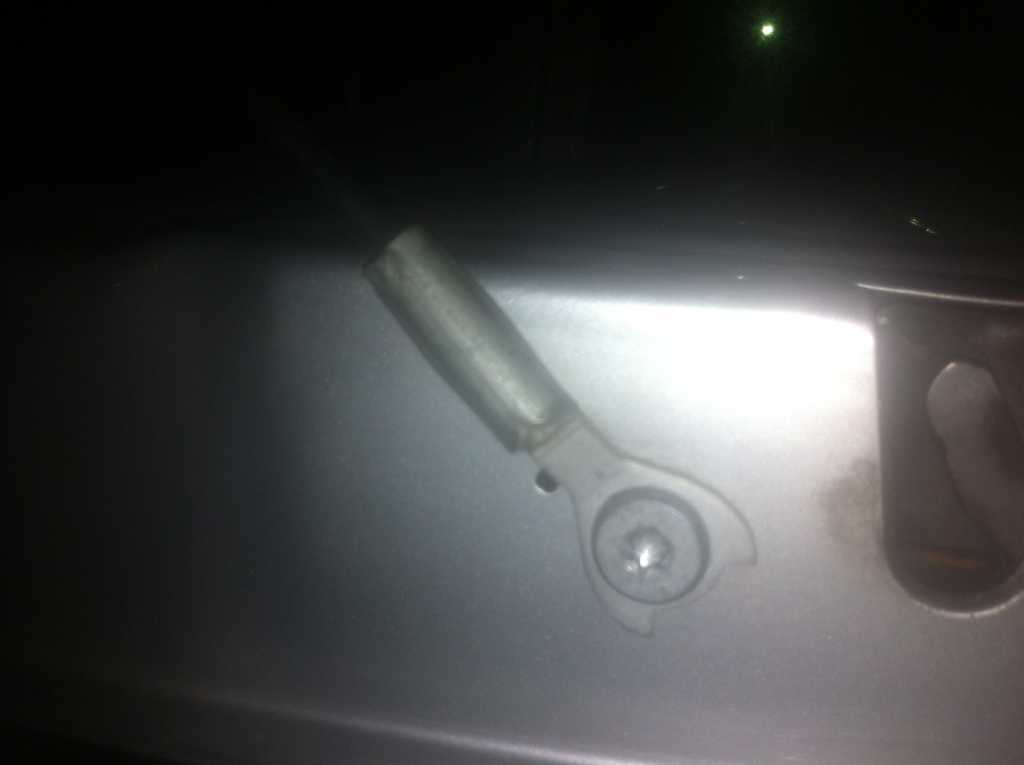

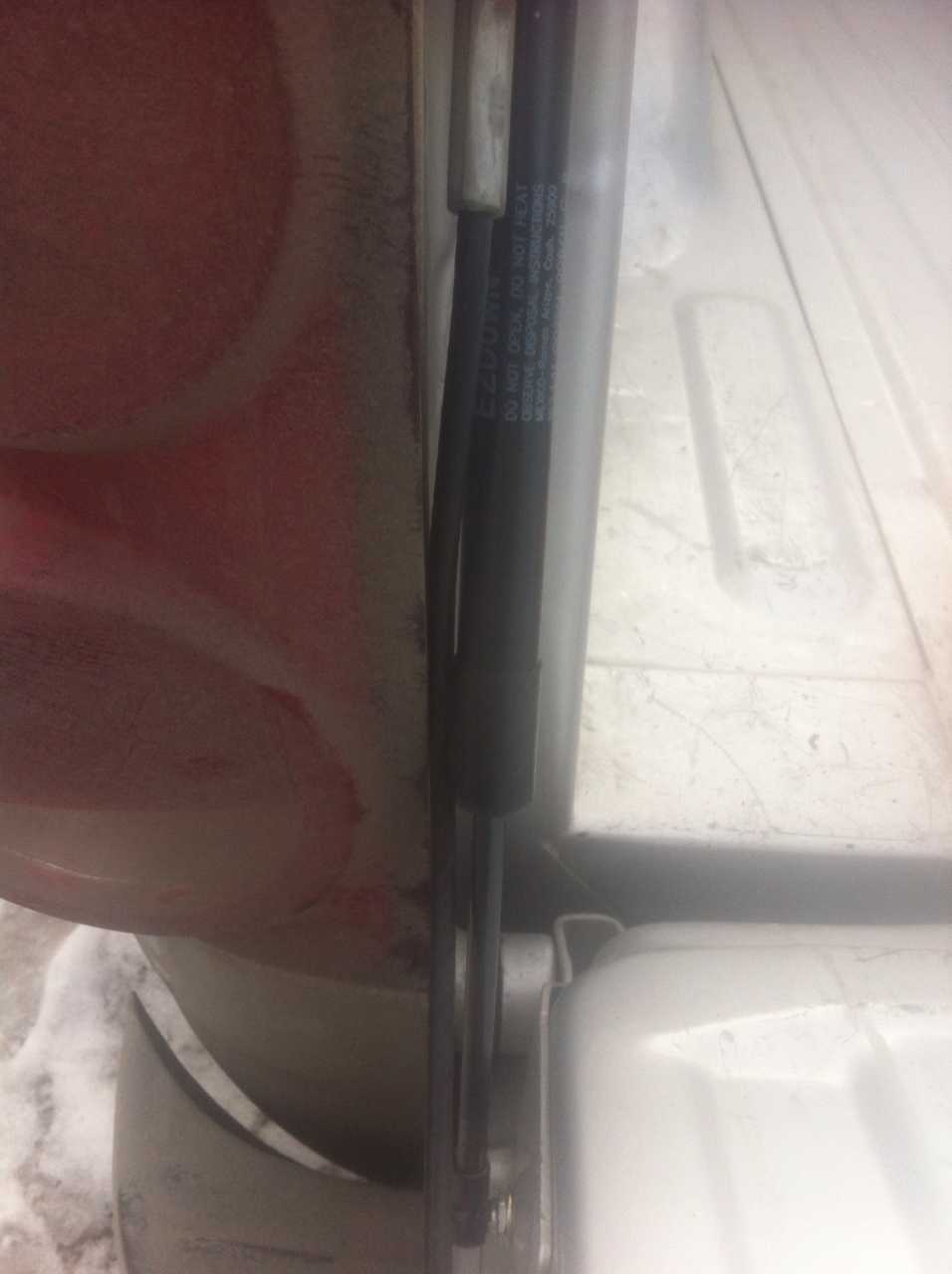

leshaset#14
Во общем вот что вышло,
image_2013-04-10.jpgimage_2013-04-10-2.jpgimage_2013-04-10-3.jpgimage_2013-04-10-4.jpgimage_2013-04-10-5.jpg
ЯШа#15
У моего верхний крепеж другой - петля как на тросе...
тоже торчит трос, я забил...
