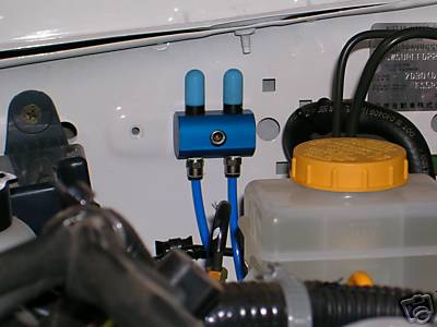

тока все сапуны тоже надо выводить в шноркель! иначе полные мосты и коробка воды!
Макс#7
У меня вот такие сапуны стоят с фильтрами подкапотом
На фото пример с другой машины
ну у меня шланг выведен на держатели аммориков и тама похоже с клапаном
опричный#9
с фильтрами от чего? или с обратным клапаном?

Сапуны не обязательны, если речь идет о быстрой форсировке брода. Если плавать, то да. Тогда уже и мозги нужно на крышу ставить, и многое другое делать.
Если не занимаешься трофи, то шноркель может пригодиться всего один-два раза в жизни, но лучше, как говориться, потратить немного денег на него, нежели стоять перед лужей и дрейфить.
long#13
Подскажите,у меня на 1500 под капото торчит сапун с клапаном. Это от чего??
микола#14
скорее всего как у 2500 вентиляция моста
