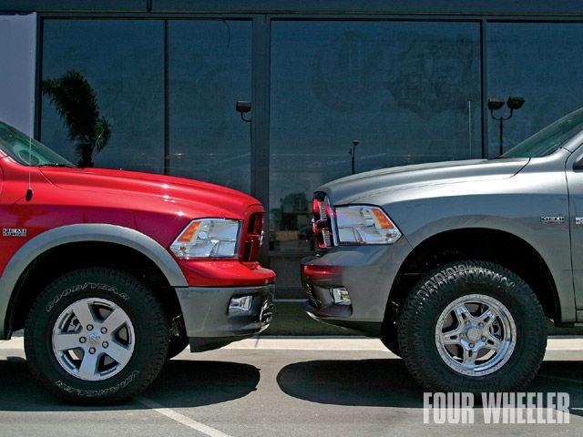

Всем доброго дня, подскажите какие усиленные пружины можно поставит на Dodge ram 1500 crew cab 2010г. Всем заранее спасибо.
Jakson#2
1500 есть смысл лифтовать на 2,5 дюйма. Если больше то бюджет сильно подрастет.
А в чем вопрос?
Надо по жестче или повыше?

Зовут Александр. Только вчера он предлагал мне заказать комплект на 2,5 дюймовый лифт к 1500 от 09.

Неее Паш - это перебор. Это двойной лифт и переда и зада. А у 1500 достаточно 2 дюйма на передок бельштайнами и все. Я себе так уже сделал. А жопа не проседает пока в нее 10 мешков цемента не загрузишь.
Время от время повторяюсь
зад :надо менять пружины или рессоры на прогрессивные - будет много комфортнее
перед: любые стойки с регулируемыми пружинами 0-2,5" KING, Fox, Radflo
для увеличения хода передней подвески желательно поменять верхний рычаг
