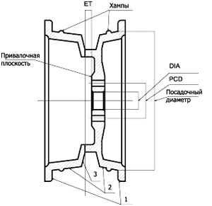

Дядя Юра#17
вот полезная картинка [img size=300]http://www.dodgeram.ru/media/kunena/attachments/legacy/images/disk_size.jpg[/img]
Миха#18
то, что обозначено символом DIA - оч важная штука и к центровке колеса она имеет второстепенное значение, так сказать приятное дополнение и не больше. Основное предназначение этой штуки - распределение нагрузки на шпильки и её уменьшение при дисбалансе колеса
