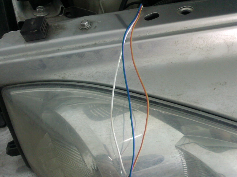

вот надумал поставить ентот ксенон да не все так гладко. а зверь вона какой так вот он на ближнем то загорится то погаснет а дальний горит хорошо.и как его побороть. но тут оказалось есть чудо оружие .так его пришлось поставить в виде нагрузки ближнего света в эти провода [img size=800]http://www.dodgeram.ru/media/kunena/attachments/legacy/images/_____0049.jpg[/img] . и стал он мне служить верой и правдой.🎉 тут и сказки конец а кто понял- молодец. эх все фото не гузятся🙁

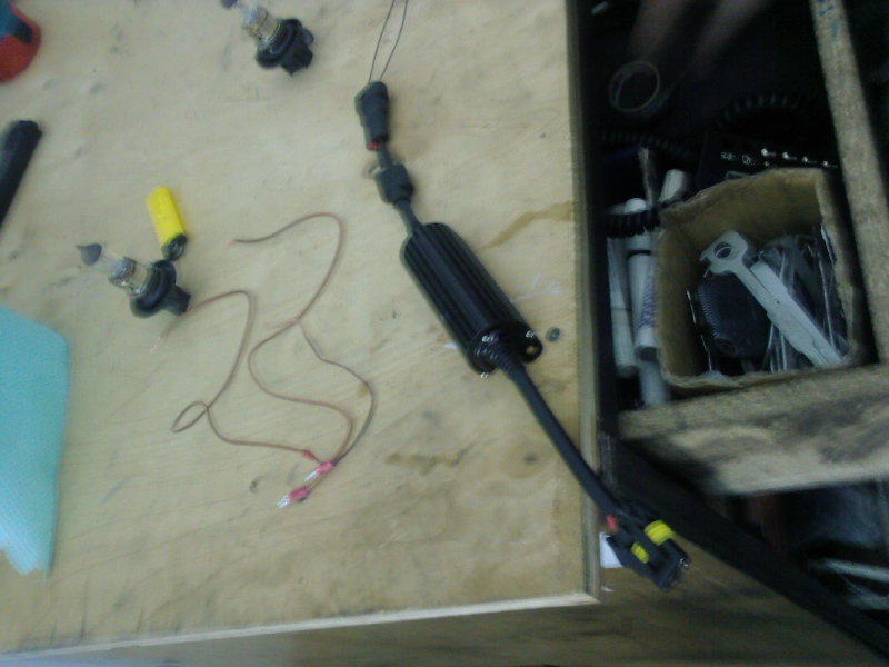

дальний горит а ближний загорается и через мину гаснет. ломал голову как его обмануть и нашел решение-простое. обманка [img size=800]http://www.dodgeram.ru/media/kunena/attachments/legacy/images/_____0048.jpg[/img] ставится в цепь управления биксеноном.

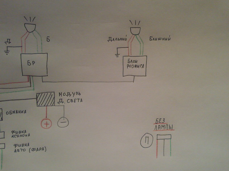

[img size=800]http://www.dodgeram.ru/media/kunena/attachments/legacy/images/_____0051.jpg[/img] принципиальная схема биксенона

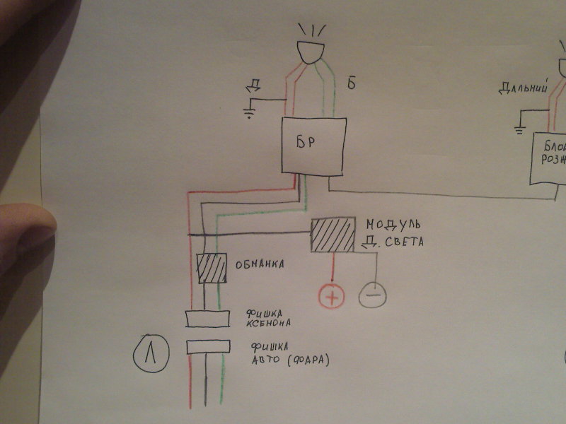

[img size=800]http://www.dodgeram.ru/media/kunena/attachments/legacy/images/_____0052.jpg[/img] все дело в обманке, которая иметирует нагрузку лампы. вданном случае -ближнего света, а михи дальнего. модуль переключения положения д\б подключается самостоятельно к + и-

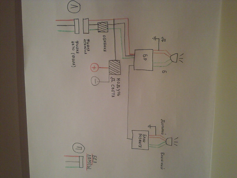

управление светом ведется от одной лампы. вторая фишка пустая. штатная проводка выполняет управляющую роль а не запитывающую [img size=800]http://www.dodgeram.ru/media/kunena/attachments/legacy/images/_____0053.jpg[/img]
