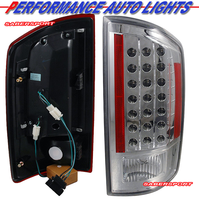

Привезли мне не те фонари, на 2006 год мой неподходят, подключение другое. Выглядят вот так:
Фото на sabersport.com

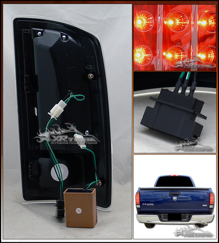

Вот ещё одни нашёл,эти уже от другой конторы. [img size=720]http://www.dodgeram.ru/media/kunena/attachments/legacy/images/tlks_ram07led_jdm_info.jpg[/img]
FD_#3
не знаю нескажу, просто обратите внимание, что на задний ход отдельно: провод+земля (лампочка),
а на все оставшееся три провода: земля + стоп сигнал +общий провод габариты-поворотник.
Andrey47rus#4
Сочувствую... А разница только в разъёмах? У меня 2003год...по крепежам подходят?
Что сказали электрики?
FD_#5
я понял, что организована совершенно другая схема работы в этих фонарях. напрямую питается только стоп и габарит, а при повороте, по тем же проводам, но большим током питаются и стоп и габарит, для этого и нужен балласт, тупа имитирущий лампочку.
