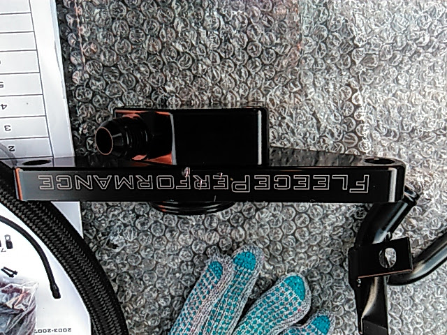

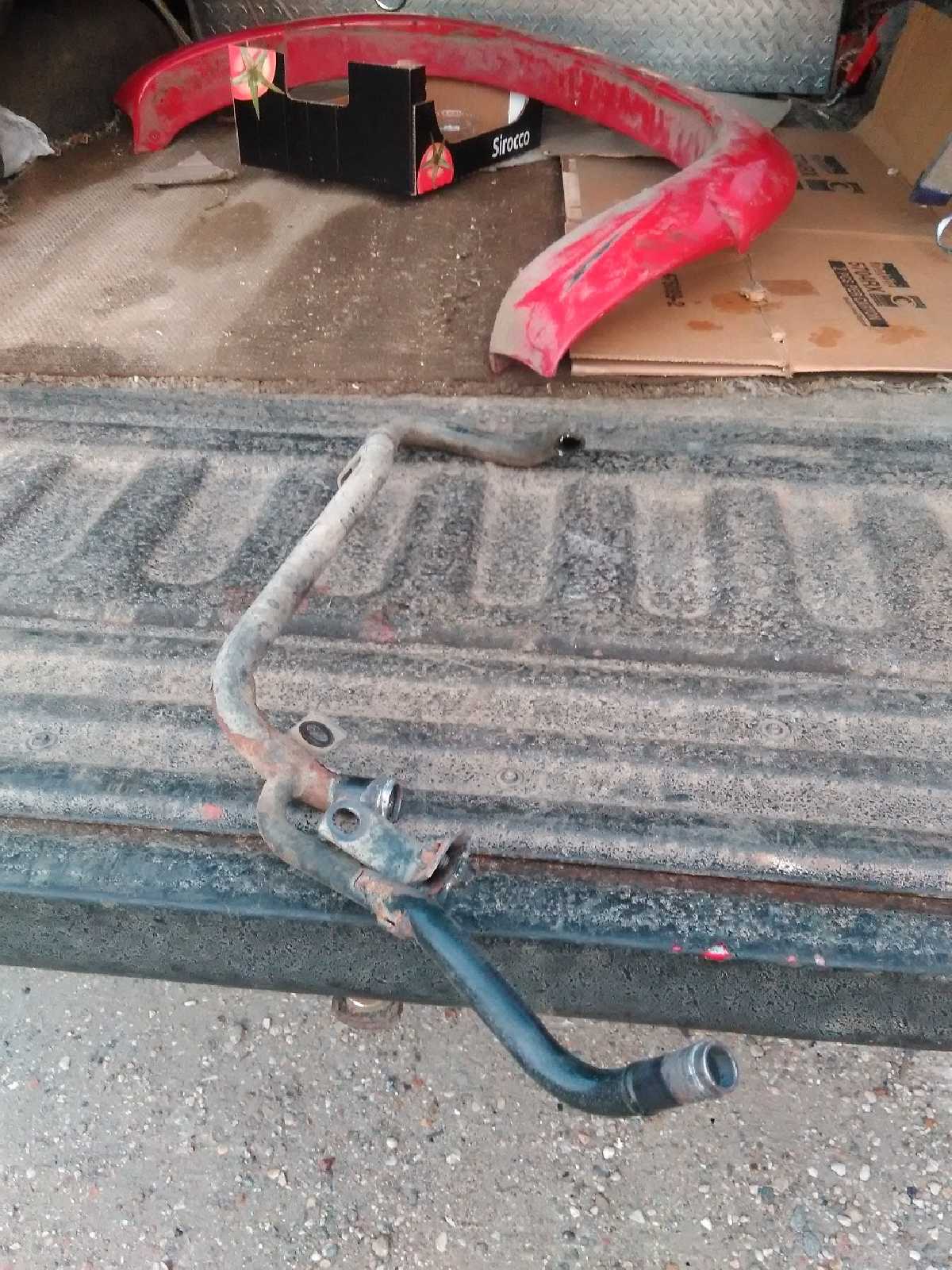

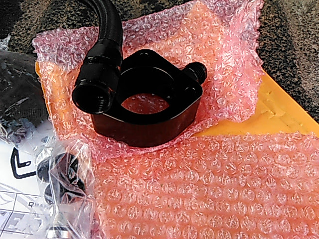

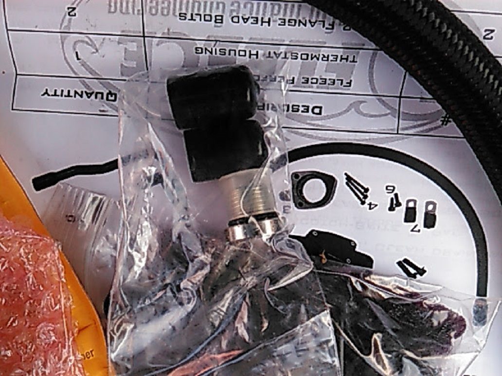

Случилось это в начале года и весна была поздняя и было холодно и промозгло. И поэтому было принято решение купить хабы и доп охлаждение на 5-6 цилиндры от производителя , как в наиминовании темы. Как все пришло то было все быстро установлено.
И вот отьездив радостно жаркое Крымское лето и не испытывая никаких проблем с перегревом авто во всех режимах работы в любую жаркую погоду. На данный момент испытываю сейчас большую проблему с прогревом авто даже при легких минусах. Про то что это могут глючить термостат( ы) я подозреваю. Но вот Какой тама стоит я не знаю. Поленился сфотографировать. А зря. Если есть опыт , буду признателен. :blush: :blush:
Ну и фото для понимания сути вопроса.
Не нашел фото.
http://fleeceperformance.com/hard-parts/cummins-coolant-bypass/cummins-coolant-bypass-kit.html
Может кто тему мою про это найдет?? Там все вроде понятоно. Если я писал про это.
Или ставить доп котел.?? Дайте каких нибуть советов. Я буду признателен.

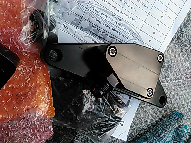

Мужики подскажите, а этот комплект монтируется без подъема кузова от рамы? И какой от него эффект? Кроме того что написано на их сайте, что сильно греются 5-6 цилиндры, на практике чем грозит эксплуатация мотора без этого комплекта???
AlexGel#8
На практике в России вряд ли чем-то грозит. Да, износ 5 и 6 цилиндра, возможно, чуть больше будет, от этого самого перегрева. На самом деле проблема в том, что сзади на блоке есть freeze plug, которую может выдавить при резком повышении температуры (давления). Это особенно характерно для задних цилиндров при движении в длинный подъем с тяжелым прицепом на хвосте. EGT резко растет, ож не успевает это компенсировать, термостат пока откроется. Короче, жидкость локально закипает и freeze plug размером с кулак вылетает нахрен из мотора, а вместе с ней вся ож. Учитывая, ГДЕ находится эта пробка, здравствуй эвакуатор за 2000 баксов))
Вот чтоб такой шняги не произошло и придумали эту штуку. На самом деле это дальнейшее развитие тюнинговой пробки, посаженной на болты (которую не вышибешь уж точно). Но эта штука убирает саму причину возникновения повышенного давления в той зоне.
Надеюсь, понятно объяснил...
Xvoch#9
Про монтаж ее по подробнее можно, особенно поднимать кузов надо или и так все влазит и места хватает чтобы ее туда прикрутить?
AlexGel#10
Кузов поднимать не надо, можно установить так. Но как надо хитровылюбится, это можете у Артема спросить или у Дениса Смарт. Он мне много благодарностей за такой тюнинг выразил)))

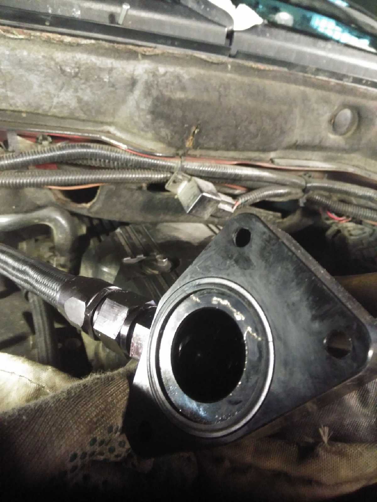

Доброе. Ура я нашел фотки.
Спасибо

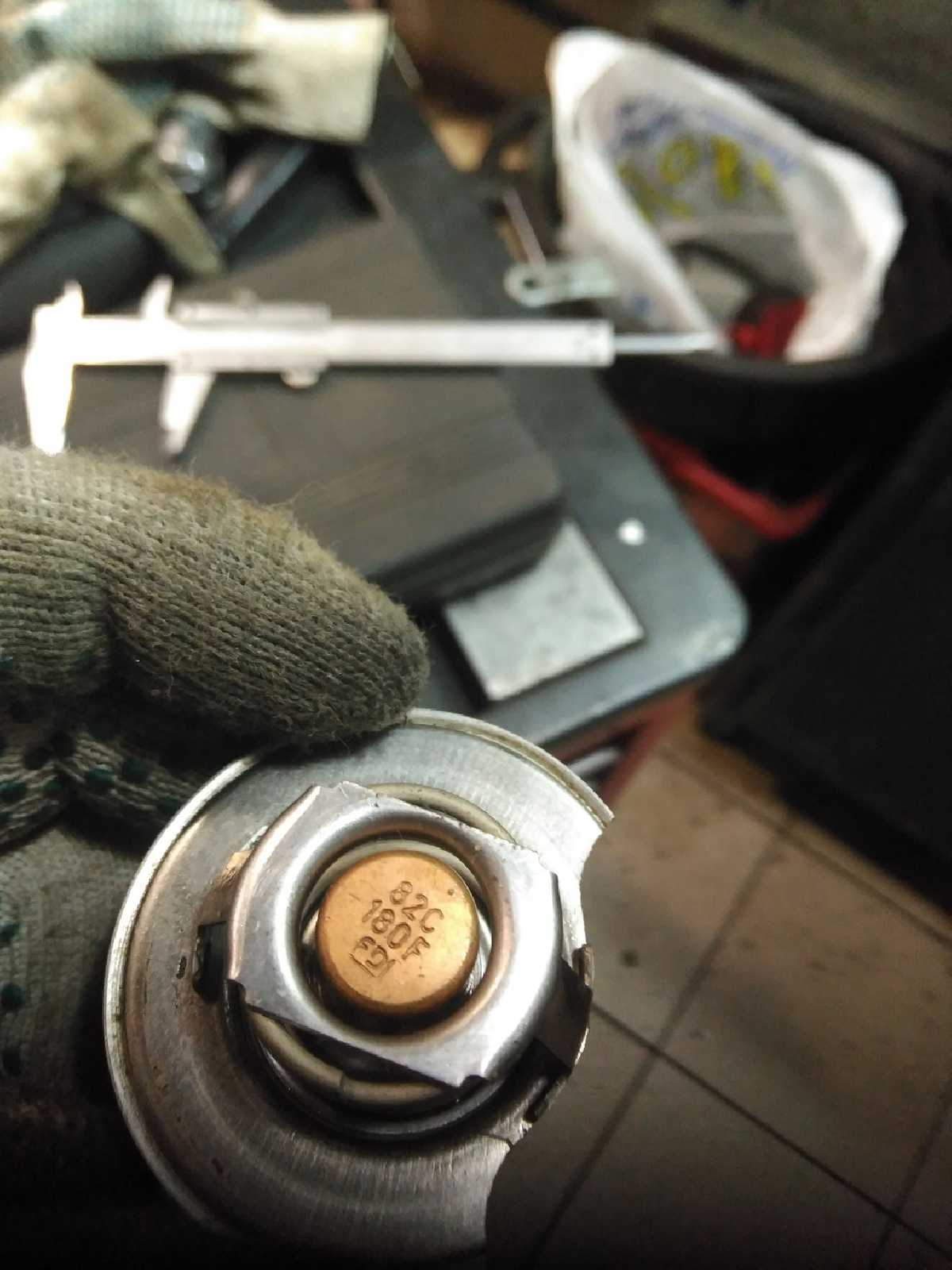

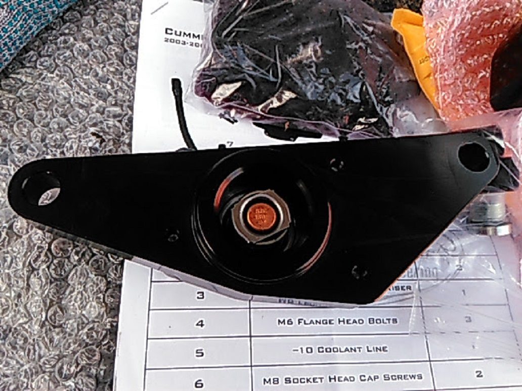

Итак пообщавшись с ребятами из Флиса был получен ответ, какой там стоит термостат.
И это от смолл блока шевроле ( любого)
Вот их ответ.
It's a 180 degree thermostat for a 350 chevorlet small block engine we use a murray 3358 thermostat
А вот он и сам.
http://www.oreillyauto.com/site/c/detail/MCS1/3358/03442.oap?year=1960&make=Chevrolet&model=C30%2BPanel%2BRWD&vi=1442227&ck=Search_03442_1442227_-1&pt=03442&ppt=C0331
Но я таки в живую ни у кого не нашел. Может кто силен в запчистях и ткнет пальцем куда подьехать и прикупить этот аналог.
Есть еще фирма Stant 13358 и этот номер вроде тоже тот.
Короче инфа пока только такая. Буду менять отпишусь. Вскрывал основной термостат он там на 190 Фар. Так то боюсь подзаклинил тюненый флисс. Да и на камнефоруме писали что такая проблема встречалась.

ORL - Андрей#15
Если я правильно понял, то вот правильный артикул. 96143939
Фото:
https://www.google.ru/search?q=96143939&newwindow=1&biw=1920&bih=1086&source=lnms&tbm=isch&sa=X&ved=0ahUKEwjG_9zgkcXQAhVC_SwKHZAyBhgQ_AUIBigB
250 руб - 6 дней
340 руб - 1 день
Артем#16
Огромная благодарность Андрею. Был куплен утром , около дома в магазине. Теперь начинается
процесс измены. Еще раз, огромная БЛАГОДАРНОСТЬ. 😘

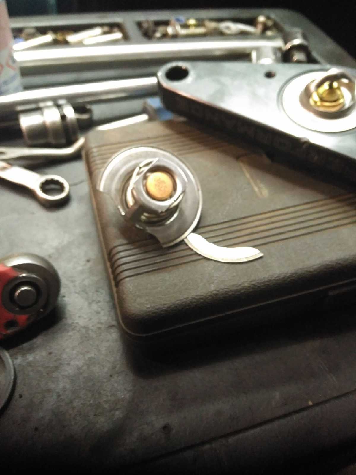

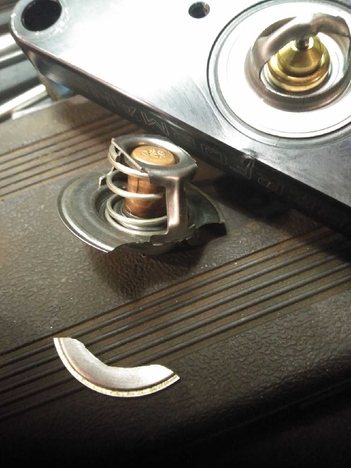

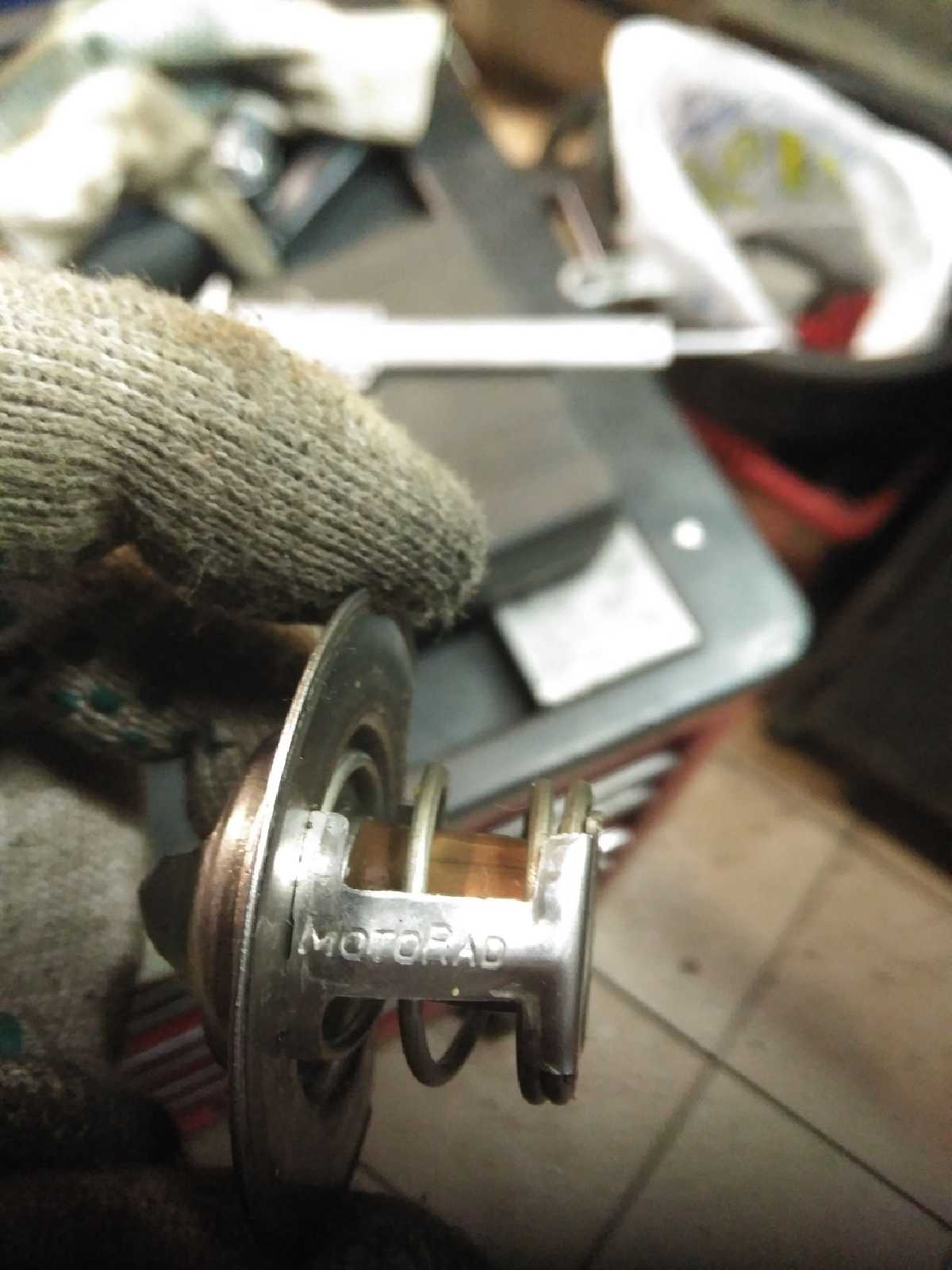

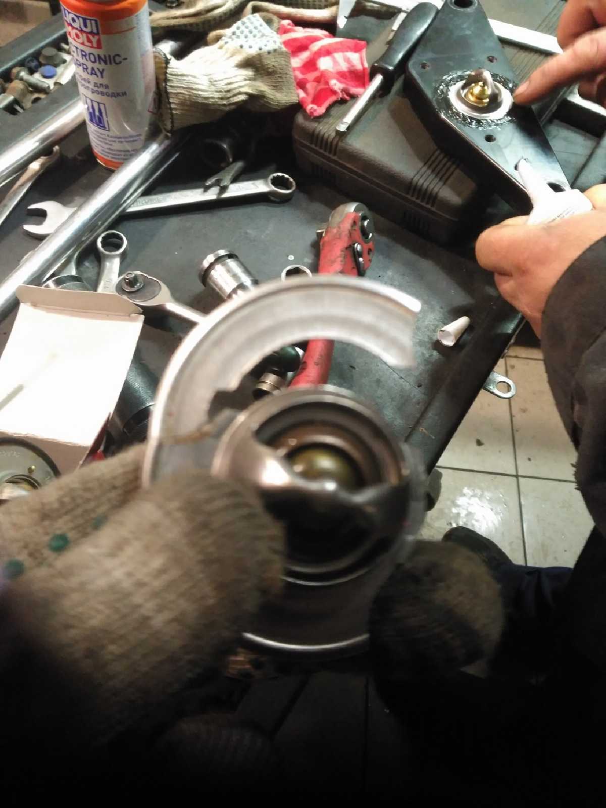

Доброе.
Вот что стало с термостатом.
ORL - Андрей#19
От перетяжки? Или как так.
Артем#20
Доброе.
Эта хрень пришла в собраном виде. И я не стал ее разбирать ( а зря) Так как вроде контора нормальная вроде была. Ну а теперь понимаю , что зря этого не сделал. Болты были на герметике. Только мысли появились после камминзфорума там ситуевина была один в один.
Спасибо огромное за помощь.
Этот ( новый) термостат оказался чуть меньше по наружнему диаметру . У него 48 мм ,а стоял , наверное 50мм или 52мм Но чуть чуть герметика эту тему закрыло. В машине стало тепло , как в старые добрые времена. Уж забыл как это.
