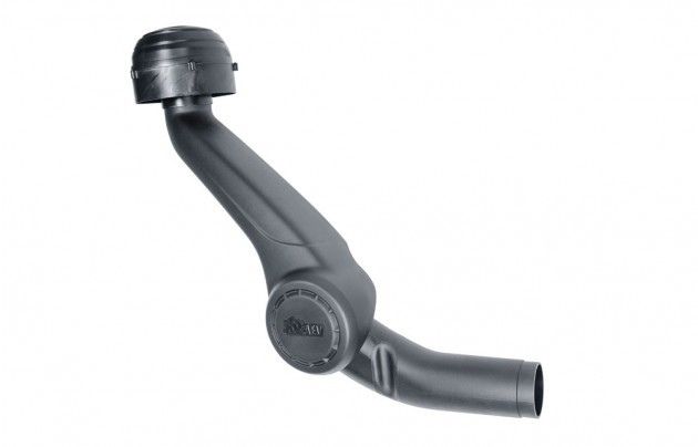

Вот так он выглядит:

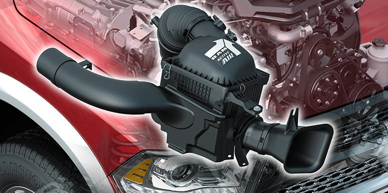

а вот сам Active Air Intake
по сути, шноркель просто в крыле к ответной трубе воздухозаборника подсоединяется и все, так?
Сама система, насколько я понял, работает так. В нормальных условиях воздух берется из крыла. Под тяжелой нагрузкой и тд забор из крыла перекрывается и открывается забор из фронтальной части.
Интересно, установив шноркель, этот фронтальный воздухозабор так и продолжает работать??
Кто знает, как выглядит воздухозабор в крыле у 10-12 годов? что там внутри?
А понт тогда в шноркеле,если будет фронтальный забор на уровне фары? Там должен весь фильтр быть герметичным и забор они через шноркель, с полностью герметичными соединениями., а так это просто бутофорская фигня будет...

Это на 13+ так. Поэтому и спрашиваю. Понту нет, конечно. Но у нас, на 10-12 в коробке фильтра только одна дырка - в крыло. Поэтому шноркель будет работать нормально. Вопрос только в том, как соединить забор в крыле с ответной частью шноркеля. На мой взгляд, ничего сложного. Надо брать, короче.

по факту нужен шноркель который всегда можно заглушить, чтоб в штатной эксплуатации например забирал воздух где фара, а при сложных через шноркель. Он отъедает хорошую долю прыти у авто.
