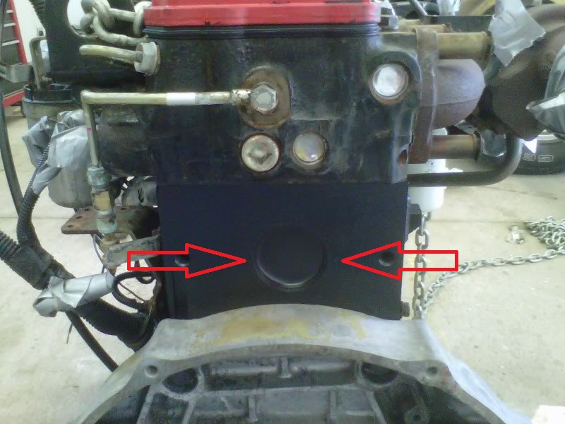

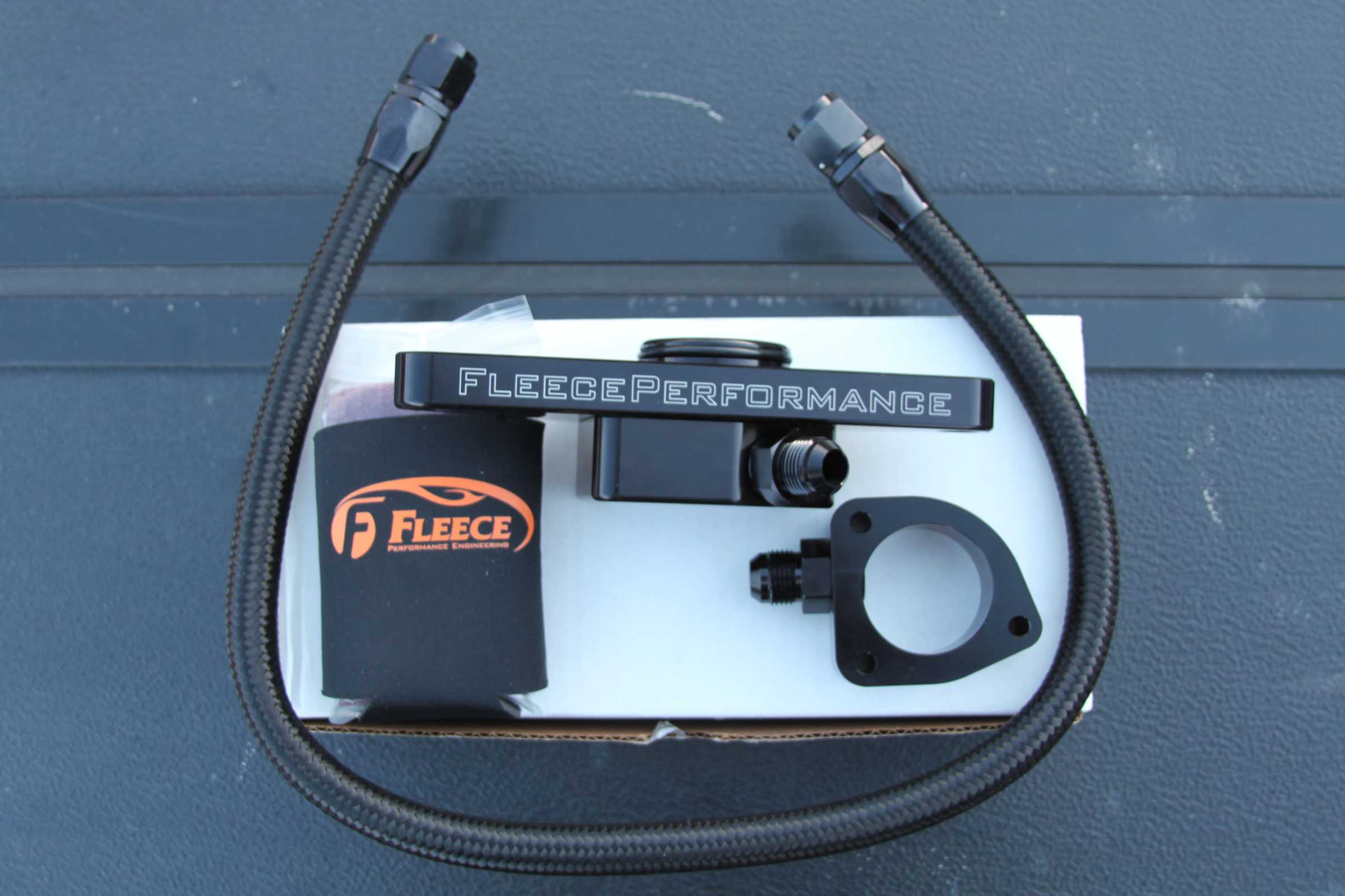

Короче, купил и установил такую приблуду для улучшения охлаждения задних цилиндров, которая заодно устраняет угрозу выбивания пробки на блоке при критическом давлении, вызванном ростом резким ростом температуры ОЖ, обычно на форсированном моторе.
Ставится вот сюда:

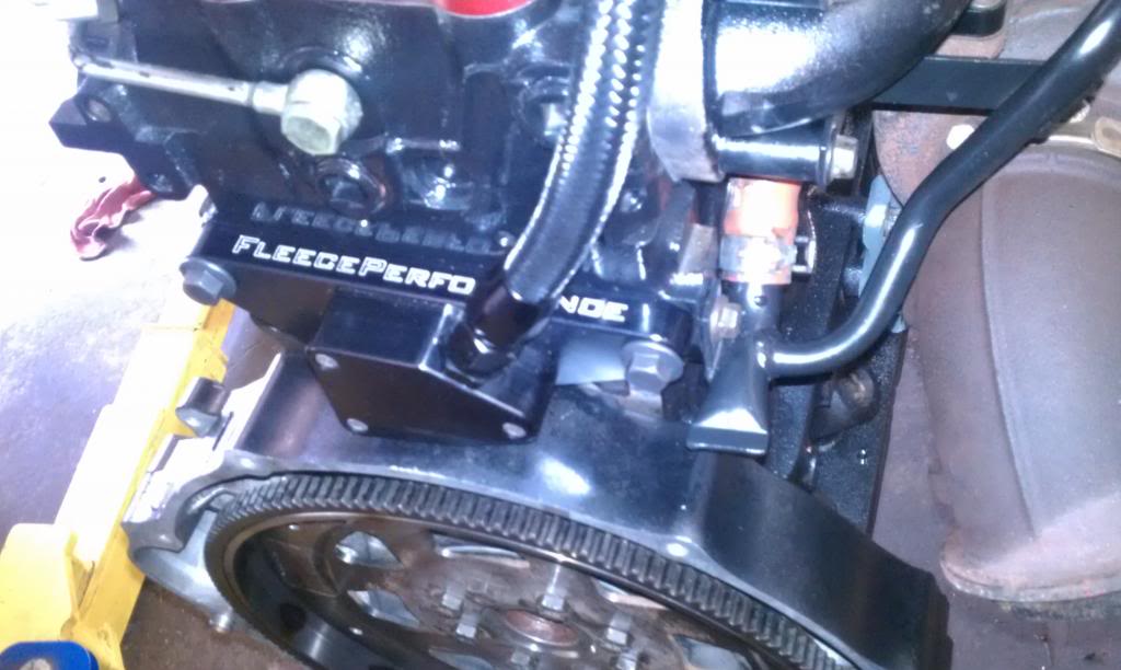

Вот так:
Штука имеет термостат на 180 фаренгейта. Поэтому, полагаю, больше не будет у меня скачков температуры вверх-вниз, как это происходило летом у Сергея555 и у меня тоже. Эксплуатация покажет. А вопрос вот в чем: для установки байпаса пришлось

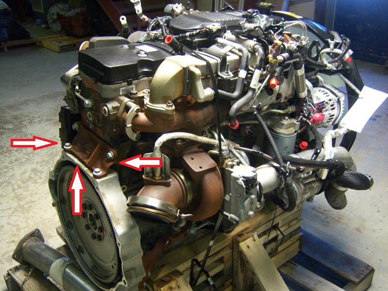

демонтировать вот этот кронштейн:
Для чего он вообще? Производитель ничего о нем не упоминает в инструкции по установке, куча людей в США установили этот байпас и никто ни словом о том, что мешал какой-то кронштейн и его надо убирать. Нигде этого кронштейна нет на фото двигателя Cummins в интернете...
Я просто думаю, переделывать его, чтобы поверх байпаса прикручивать или вообще забить?

привет! я ставил такой комплект. кронштейн, при этом, удаляется...

doctor_32 пишет:
Тут конечно, вариантов нет. Хочется понять, насколько он вообще нужен и какую функцию выполняет. Так как на более ранних моделях его нет. А то установишь штучку для охлаждения за 300 долларов и коробка отвалится по дороге))
Вот подвеску буду ставить, нагрузки на все возрастут, появится валилово по разбитым дорогам, а тут на тебе, а кронштейн-то был нужен...но уже поздно. Вот и думаю, стОит кумекать по поводу его установки в измененном варианте или фигня это все.
555 (Сергей)#4
Раз поставили после выхода движка, значит определили необходимость по результатам эксплуатации.
П.С. Пару раз видел дизельные РЭМы с расколотыми маховиками. Вроде 5,9.
AlexGel#5
555 (Сергей) пишет:
Значит переделаем и прикрутим потом.
