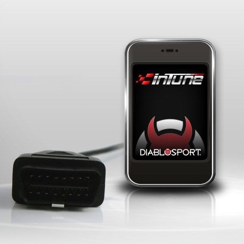

Парни! Я немного влезу со своим вопросом в тему ))
Речь идет об этой хрени, или есть какой-то другой вариант?

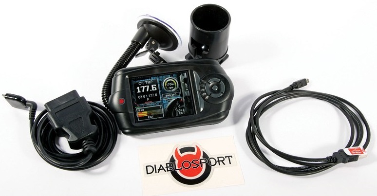

Я вот такой пользуюсь:
Diablo Trinity T1000
max240p#15
В чем разница между этими двумя?
Тимур#16
max240p пишет:
Разница в цене в 200 долларов, видимо, есть разница в возможностях.
