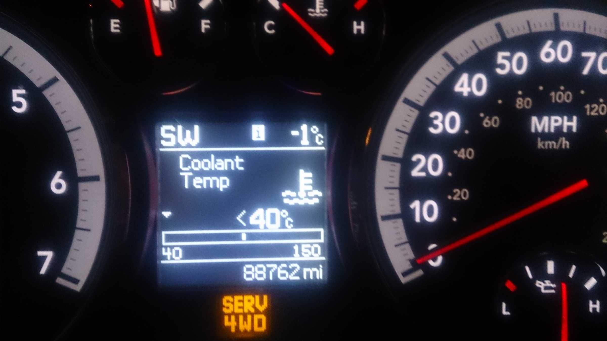

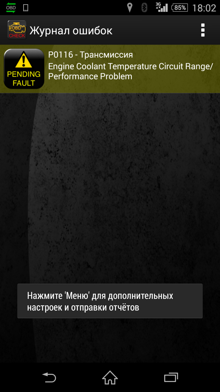

У меня тоже ошибка стала вылетать "serv4wd", а ОБД сканер показал еще и ошибку Р0116-неверная информация с датчика температуры. И температурные датчики в 0 (и стрелочный и цифровой). Ехал в горку, и все случилось...
Короче как ты писал... Почему это может быть?

Denwer#30
На телефон фото сделал... Не очень конечно, но можно разглядеть и ошибку и положения стрелки температуры 🙂
