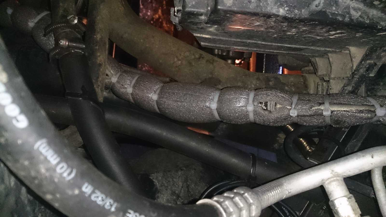

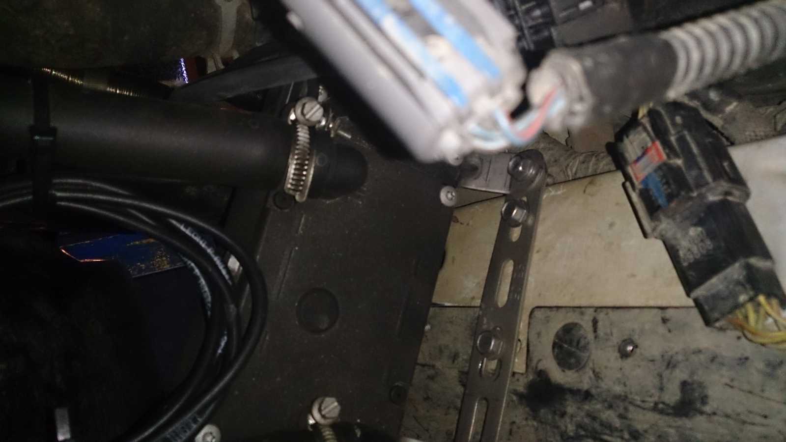

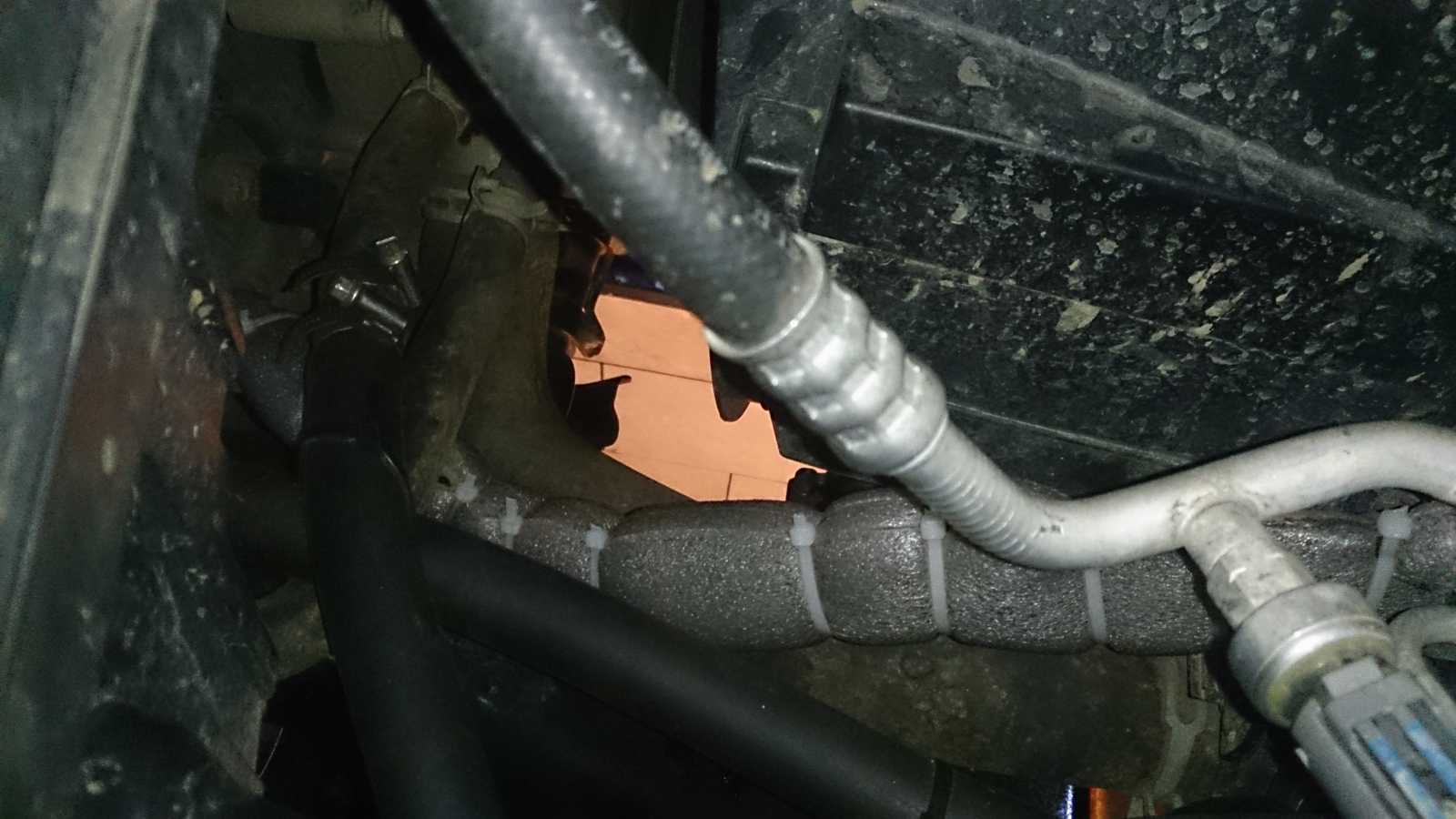

Я ставил Ебершпехер с правой стороны по ходу машины за фарой...
MoroZ32#3
Александр#4

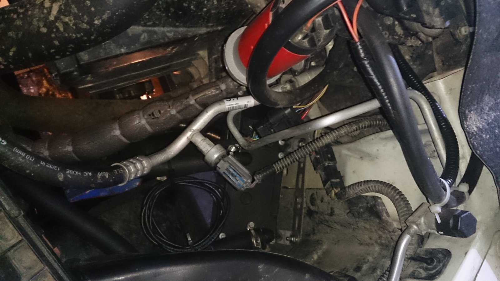

получается, верхний шланг это подача ? не могу понять ракурс последнего фото.Я так понял, это вид спереди, на передний правый угол моторного отсека ?
MoroZ32#5
По моему да верхний подача нижний обратка ... Поняли где стоит котел?? Фару да при этом снимал полностью что бы в стоике телевизора просверлить дырки под крепление !
Александр#6
Пока что не понял )))))))))))))) Прямо за фарой внутри крыла ?
MoroZ32#7
Нет в моторном отсеке!!! ну все ж на фото видно )))) нужно просто открыть капот и все поимется )))

Посмотрел под капот. Место прям идеальное для котла ))) Единственное, ставить его придётся вертикально..
Схемы посмотрел на радиатор и патрубки, получается что верхний подача в него, а нижний обратка..от них и буду плясать (с них идёт шланги на печку)
