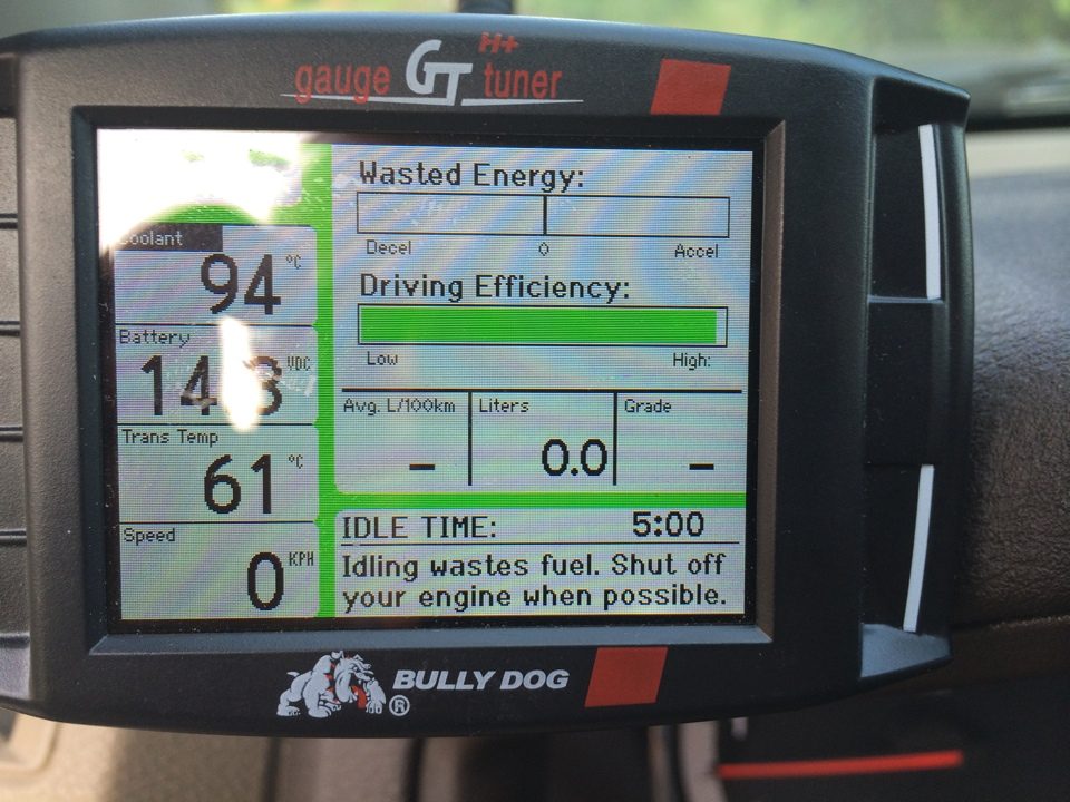

Tанк#14
а у меня баллидог не кажет вольтаж на хомяке 2005 года, а тут на скрине смотрю есть 😑 мож тож проверить прошивку.
