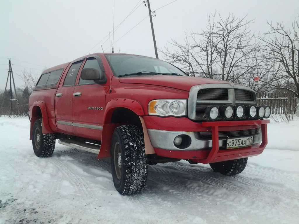

Алексей пишет:📎 1_.JPG
Владею два года. Но по честному ТО не пройти.
А почему? Да потому что НЕЛЬЗЯ! Люстра вне закона вот и всё. Можно и пять лет ездить с люстрой, и десять...Пока не нарвешься на выездной пункт технарей. А они сцуко суровые. Денег не берут априори...Ну только если нууу совсем уж неприличную сумму.

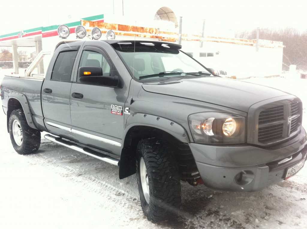

Вопрос в продолжение развития темы.
Каким образом, при регистрации автомобиля, инспектор определит принадлежность фар? Имею ввиду ближний или птф.
Я к чему, на 2 или 3 странице есть фото Рэма, автор Алексей. Теперь эта машина принадлежит мне. На крыше установлено 4 доп рабочие фары. Изучал тему - спорно, Марк утверждает что все ок. Юристы говорят, что +2 дальних и птф. Только изучив регламент я для себя вынес, что для категории N2 возможна установка только 2 дополнительных дальних и все. ПТФ оговорено, что 2 штуки, т.е. если штатные есть - давай досвиданья, дополнительных быть не должно. Правда у меня штатные не горят вааще, там колхоз ксенон который сдох, да и аминь.
Мне предстоят регистрационные действия, вот хочу понять к чему готовиться. Электрическая схема выполнена таким образом, что 2 боковые(ближний или ПТФ сам не понял) включаются отдельной клавишей. 2 по центру - одновременно с дальним.
