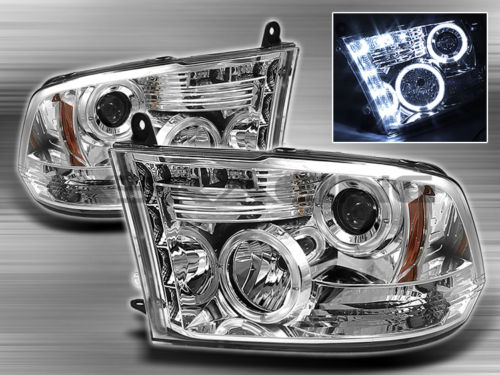

Всем привет!!! Хочу поменять оптику на своем RAMе, если кто уже мнеял на что ни будь аналогичное, интересует эфект, лучше или хуже свет. Ну и конечно же интересует во сколько обошлось все это мероприятие??? Фото прилогается

Мой тебе совет, лучше не ставь. Фары полное гавно. Делают их "рисоеды" из неочень хороших материалов. Светят хуже чем оригинал, могут потеть, так как не очень герметичны. И еще диоды и ангельские глазки могут перегореть....

У меня в родной оптике уже установлен ксенон, уже год с ним катаюсь. Конечно по сравнению с галогеном небо и земля. Хочется чего ни будь добавить. Если учесть предыдущий опыт установки аналогичной оптики на 2005 год, причем оптика родная уже тоже была оборудована ксеноном, то эфект освещенности у линз оказался лучше чем у штатной. А вот какова эта разница будет с новой оптикой 2009г?

свет полное говно, ты еще всех встречных задолбаешь!!!
идеальный вариант, покупаешь эти фары и меняешь китайские линзы в них на ксеноновые билинзы Хелла или Ал (Бош)
и получаешь супер свет
НО только замена с билинзами стоит минимум 30 тыс. рябчиков.

Я поставил с ксеноном, задолбался настраивать, и есть засветка(темные зоны) ксеноновые лампы длинен обычных.... Короче внешней вид супер, с качеством света еще борюсь...

Пришла долгожданная оптика. Разочарованиям небыло предела. Поставили одну фару, и ахнули свет практически нулевой, диоды стоят такие же как и три года назад. Их придется менять каждые три недели. Решили поэксперементировать , раскурочили фару и поставили туда би линзу с ксеноном PHILIPS, результат значительно лучше. Вчера надыбали очень яркие диоды, но только под них придется рассверливать отверстия. В общем как все будет готово, скину фото
Andrey47rus#15
на 2003м годе эти китайские линзы очень любят прожигать дырки в пластике (даже при использование ксенона)

Есть альтернатива, берешь это гомно и до нужной формы дорабатываешь напильником. Чем сейчас и занимаемся

Дело не в том что оригинал это или рисоедовская оптика. Сама по себе оптика не плохая в плане дизайна и качества сборки, а вот линза и диоды там гомно, именно их и переделываем. Ну а если в оригинал линзы вставлять, тот же напряг получается
