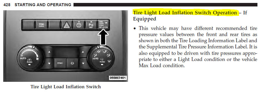

karlsson#5
Вот фотка:

http://www.cumminsforum.com/forum/6-7l-non-powertrain/194550-09-light-load-tire-inflation-button.html
кнопка позволяет устанавливать в колесах более низкое давление (в задних), при нажатой кнопке для езды порожняком или с минимальной загрузкой.

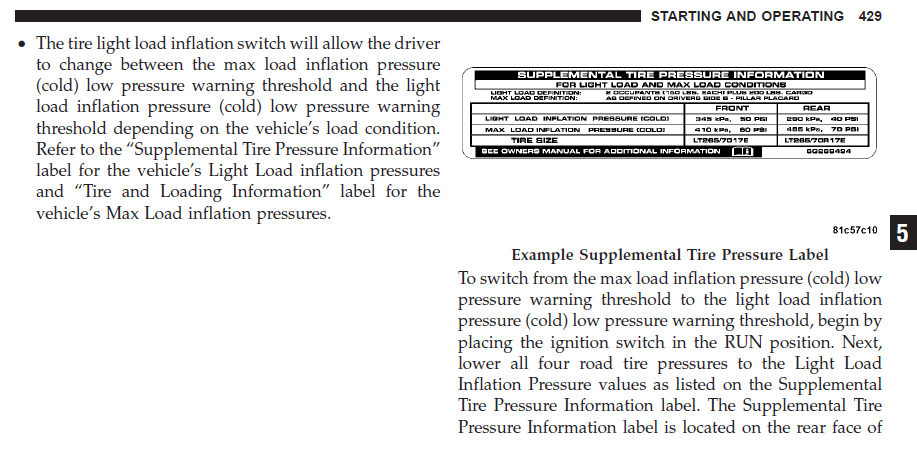

karlsson#9
Плохо конечно когда не в ладах с пендосским...а как всё таки пользоваться кнопкой по изменению показателей давления в шинах? Для чего понятно, а вот как пользоваться?

Если я все правильно понл, что нажимаешь ее, и когда горит диод на кнопке (включена), то можно стравить давление в задних шинах до 32-35 PSI (так пендосы писали у себя на форуме). Это делается, чтоб не козлил кузов, когда порожний и было лучше сцепление с дорогой, как я понимаю.

Captain Andrew#13
Димыч пишет:
Что,никто не знает?(((
Мануал - точно знает. Не поленился скачал ваш мануал и нашел. Не владеете языками - google переводчик в помощь.
