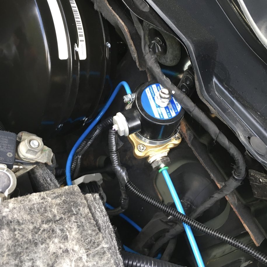

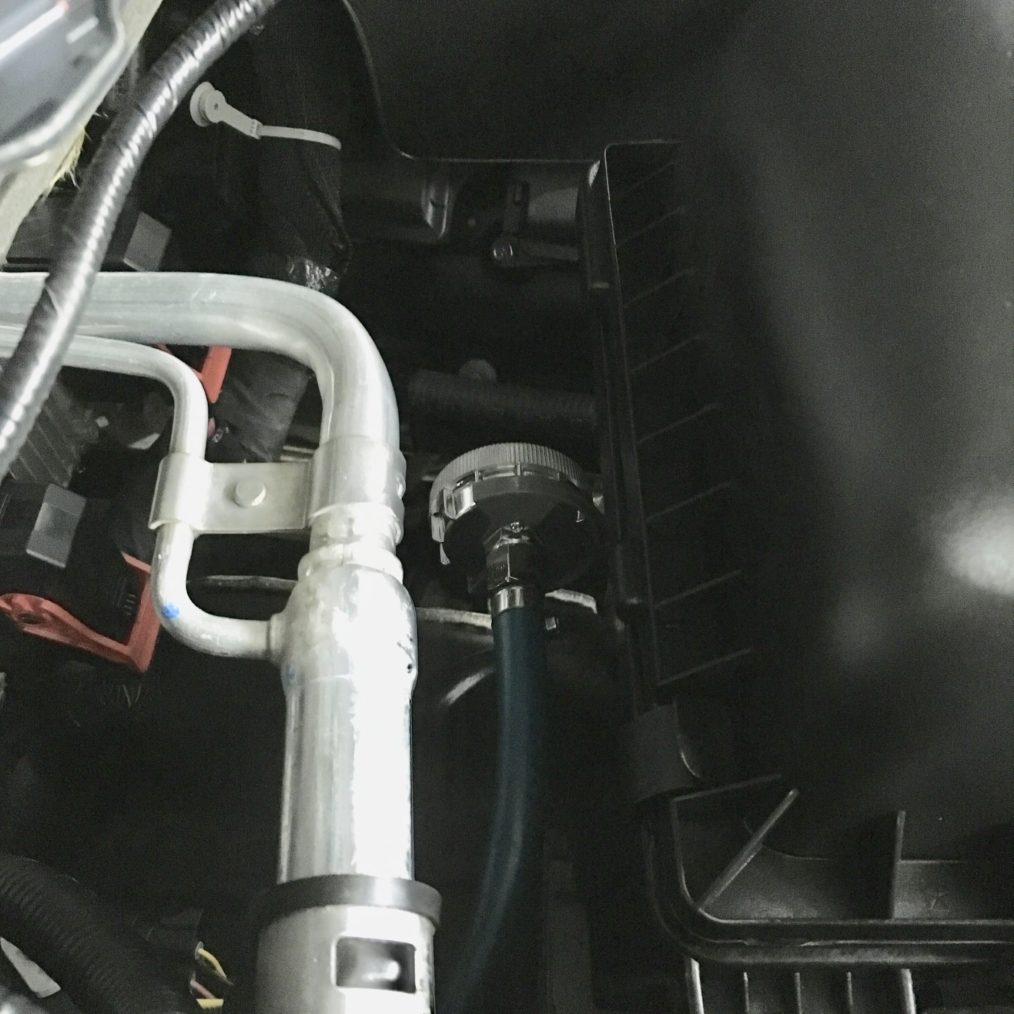

Zhelezjakka#15
На фото моя инсталляция.
Дудка за решеткой, быстросъёмы в рамбоксах.
Более двух лет работает. Есть тема подробная на форуме.

Zhelezjakka#18
Окорок пишет:
Zhelezjakka пишет:
Сергей, а какое сейчас состояние у инсталляции? Есть ли коррозия? После 2-х лет эксплуатации в Москве?
состояние рабочее
раз в году обновляю антифриз в ресивере (150-200 гр)
есть рыжие пятна на кронштейнах, остальное всё моется весной и чистое
