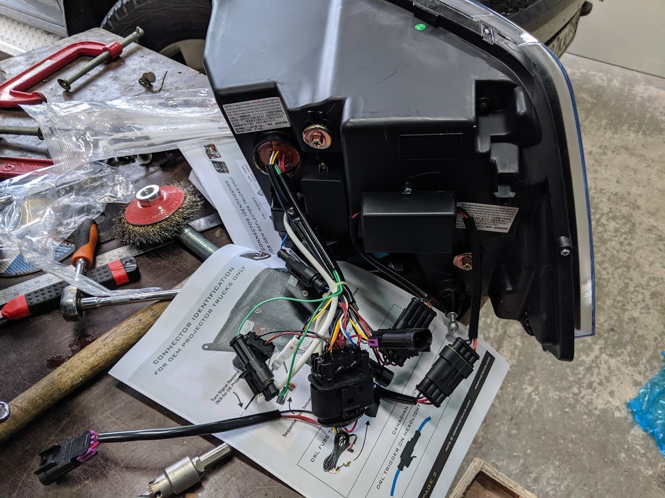

Фары привёз СДЭК.
После установки обе фары светили очень низко. На попытки регулировки реакции на обоих фарах нет.
После демонтажа и переворота видно, что блок линз в фаре не фиксируется.
Понимая, что позиция моя слабая, я решил вскрыть одну фару в зоне регулировочного винта.
Обнаружил слом оси узла регулировки верх/низ.
При получении посылки переверните фару, если услышите "бум" сдавайте их назад
У меня звук был, я не придал значения, а это блок линз стучал, без фиксации.
PS 120000 тысяч гемороя 😈

beetle#102
Зря я про morimotoRussia, Вадим сразу попросил выслать обратно. Неужели дикие времена прошли? 🙂

beetle#106
АЛЕКС888 пишет:
beetle пишет:
Кстати у них прекрасный фирменный установочный центр в Питере!, с проверкой на стенде- и регулировкой всего чего можно в том числе.
Вот только я в Подмосковье 🙂
Вот кстати фара сзади, слегка всё сумбурно. Но работает.
Есть момент, если всё же моя ситуация не случайна и регулировка развалилась при транспортировке, то как эти фары будут ездить?
Машину то трясёт по дороге. 😑

У нас в Питере белые ночи закончились уже более месяца, просто кто-то очень любит поспать 😆
АЛЕКС888#122
я сам в Питере живу, ),Встаю в 7 утра, ложусь в 12- 😉 1 ночи), в чем тема?
beetle#123
beetle пишет:
Фары вернулись из Питера. Починенные, установлены, светят хорошо. По крайней мере наголову лучше чем jhbubyfkmyst quad headlights.
Владимиру из моримото спасибо, приятно видеть заботливого продавца.
ps просил фото внутренностей, не выслал, проигнорил. Похоже там всё жутко секретно (страшно) 🙂
