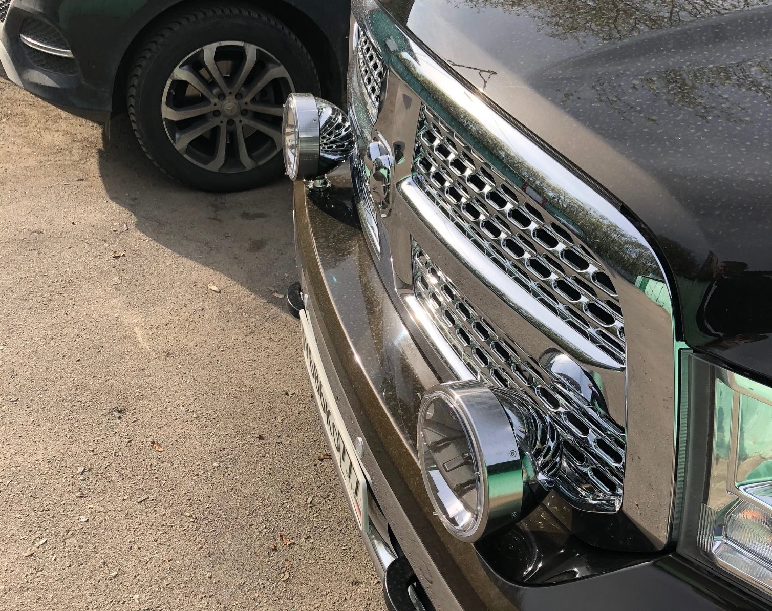

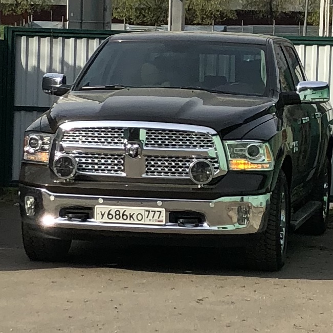

Друзья, приветствую!

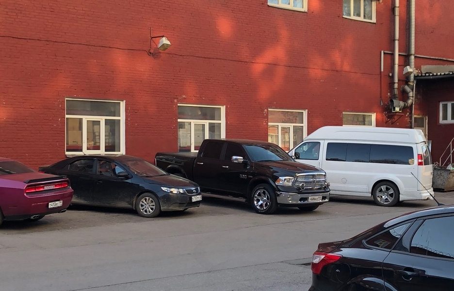

Сразу после покупки пришло осознание того, что я "ничего" не вижу.
Мозговая активность, личные эстетические и функциональные предпочтения привели меня к мысли дополнить штатный свет фарами с явно большей эффективностью и возможностью использовать их на общих дорогах.
Выбор пал на светодиодные фары Truck-Lite & RIGID – 7“, которые были приобретены у нашего товарища и, по совместительству, представителя компании rigid. Данные фары сертифицированы. Имеют режимы ближнего и дальнего света.
Формат установки - в мотокорпуса, которые были существенно доработаны на предмет усиления.
Установка делалась Андреем Соболевым, электрика Dodge Ram Wiring.
И фото соответственно)

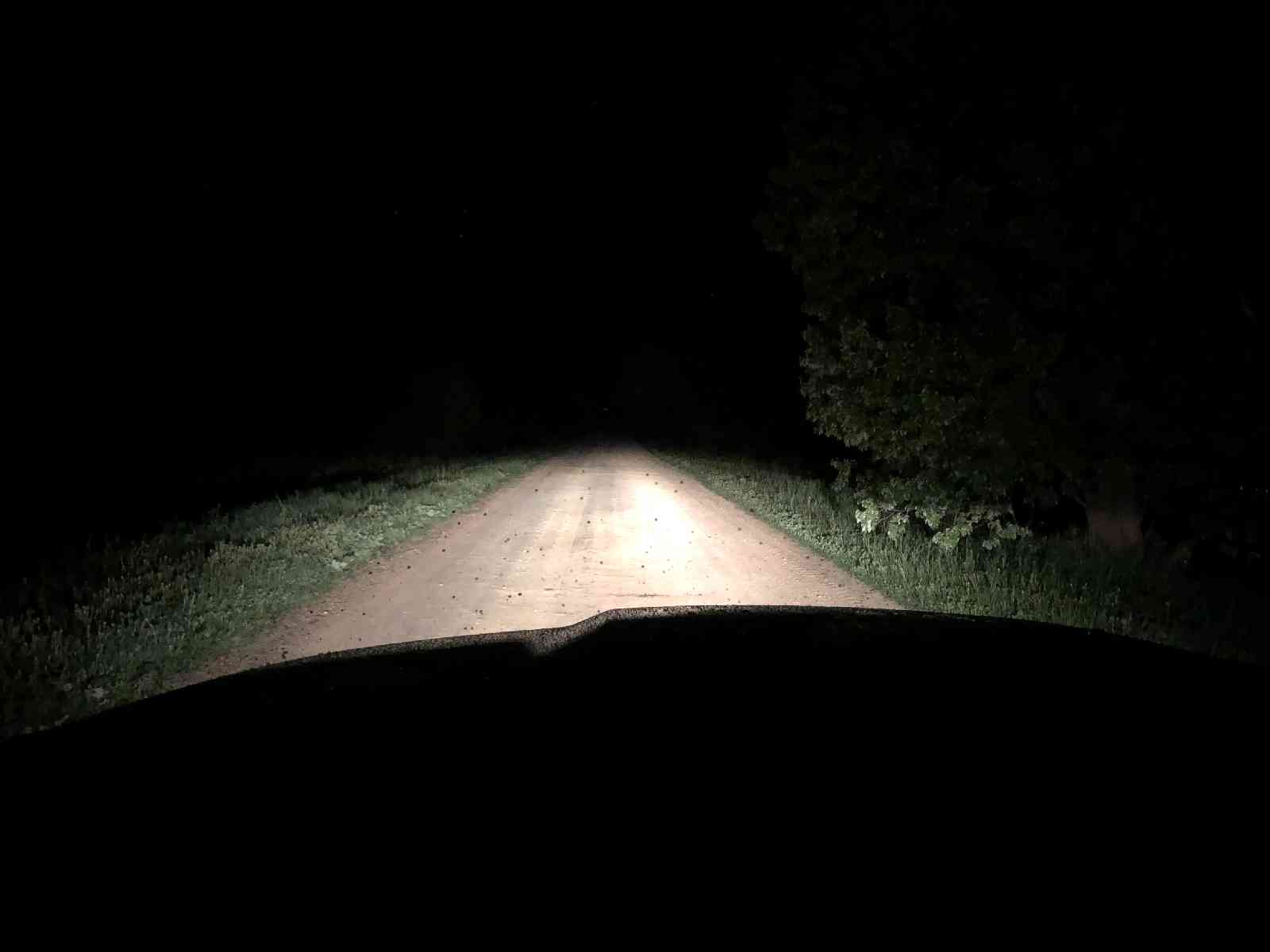

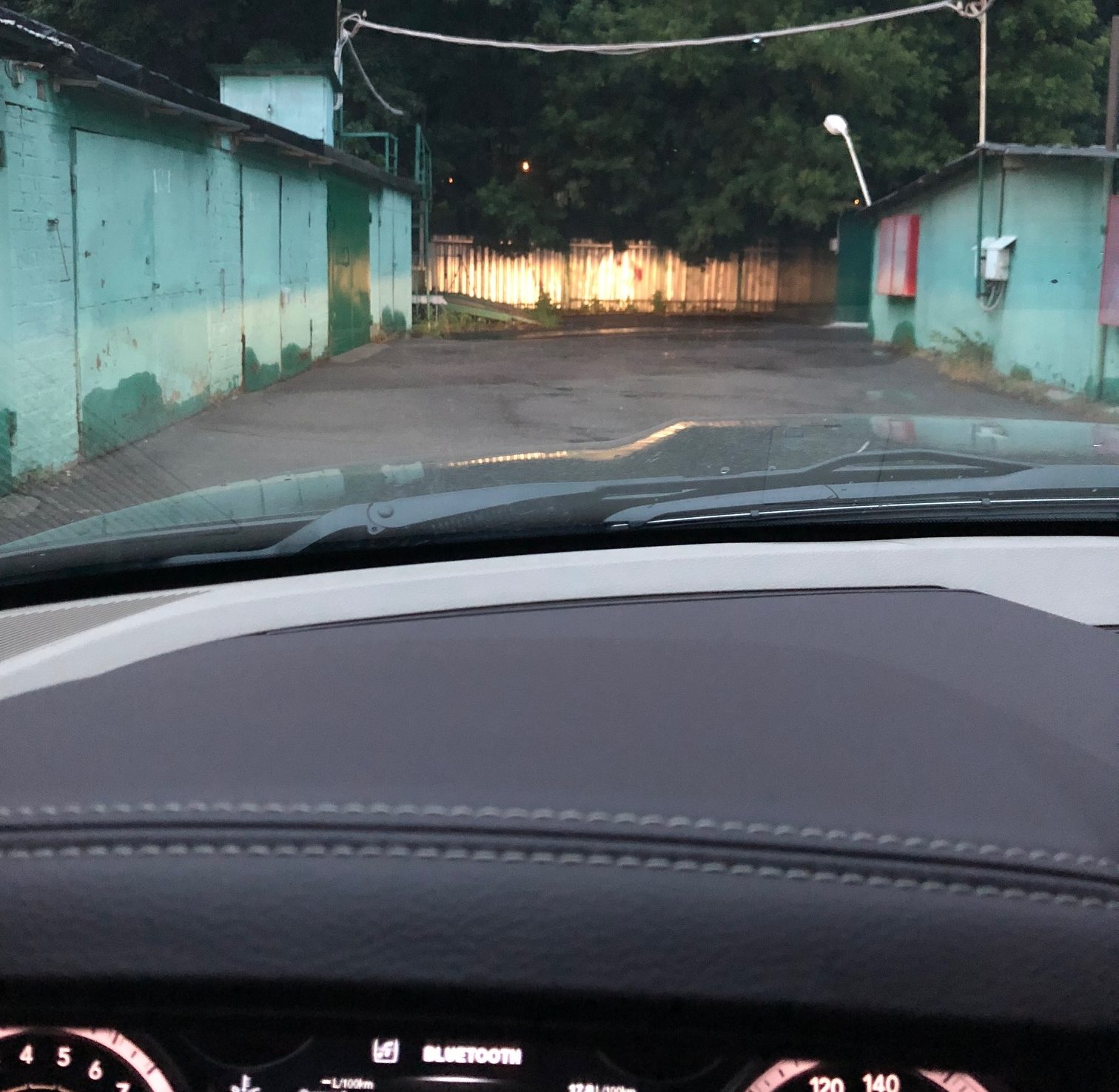

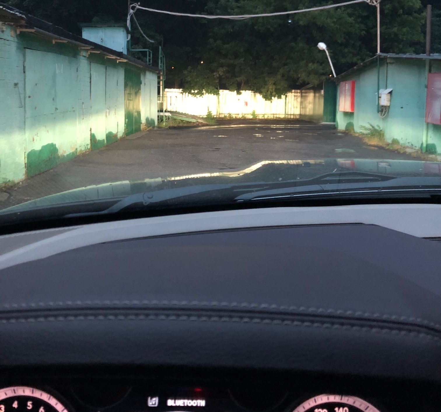

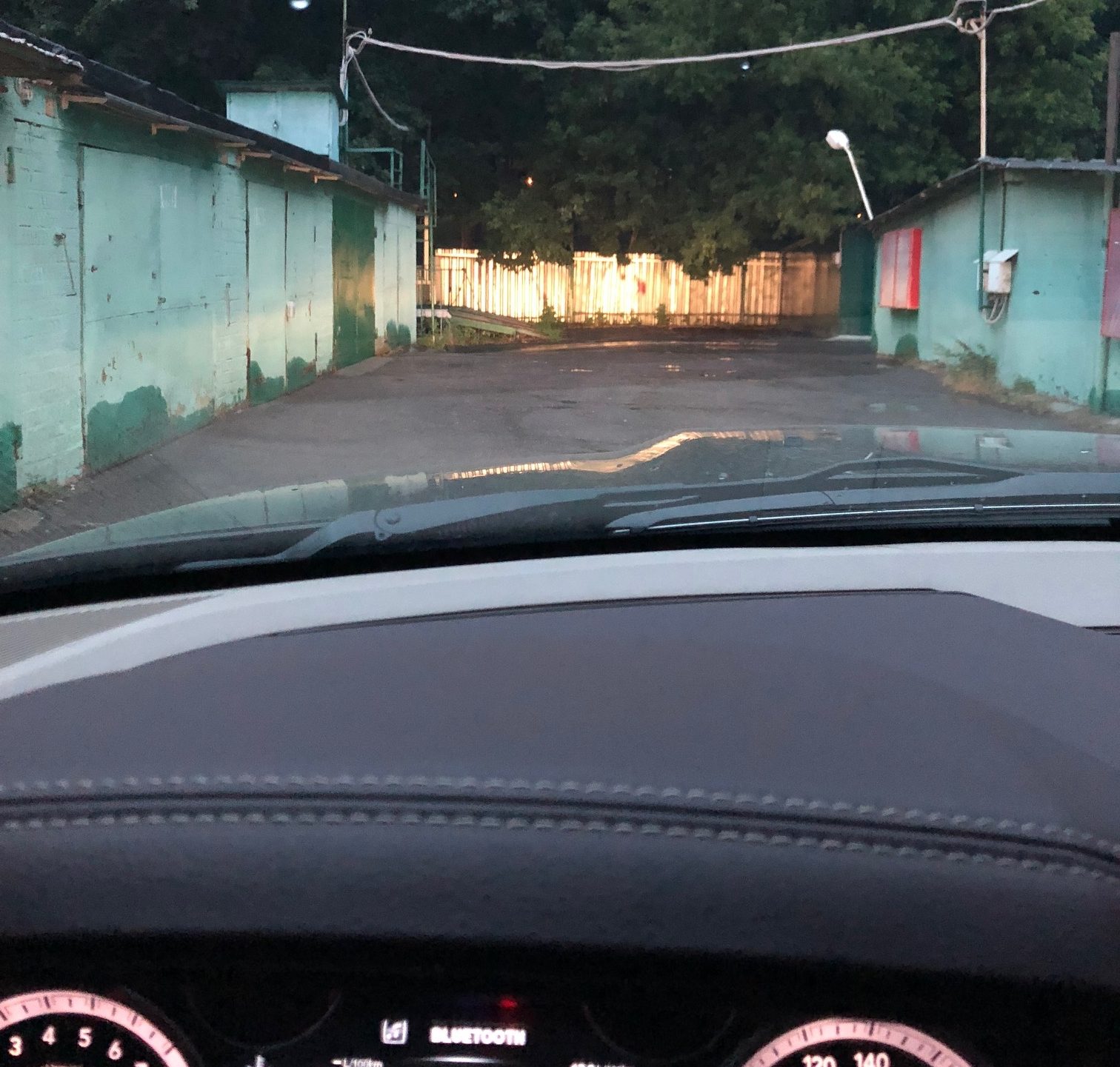

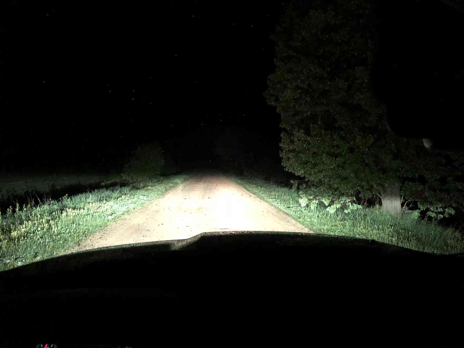

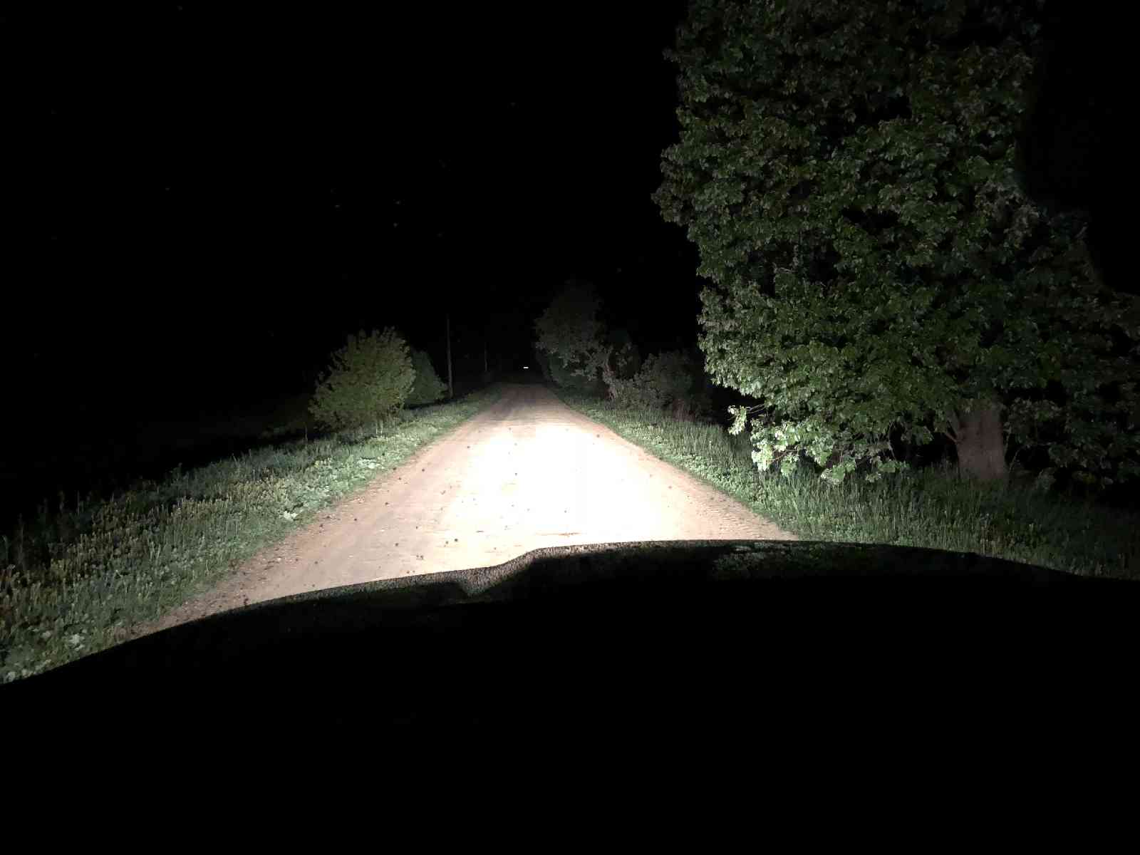

Общее впечатление: света стало больше, луч шире, видно много)

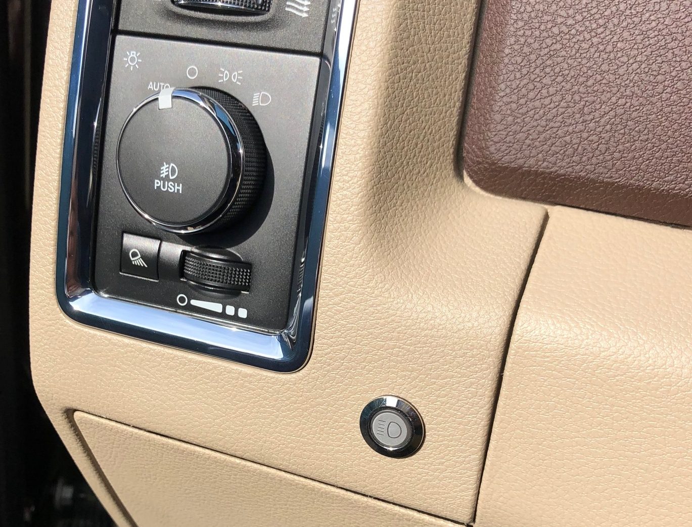

IMG_4532.jpgIMG_4515.jpgIMG_4732.jpgIMG_4731.jpgIMG_4734.jpgIMG_4733.jpgближний.jpgближний+.jpgДальний.jpgДальний+.jpgкнопка.jpgIMG_4533-2.jpg
Zhelezjakka#2

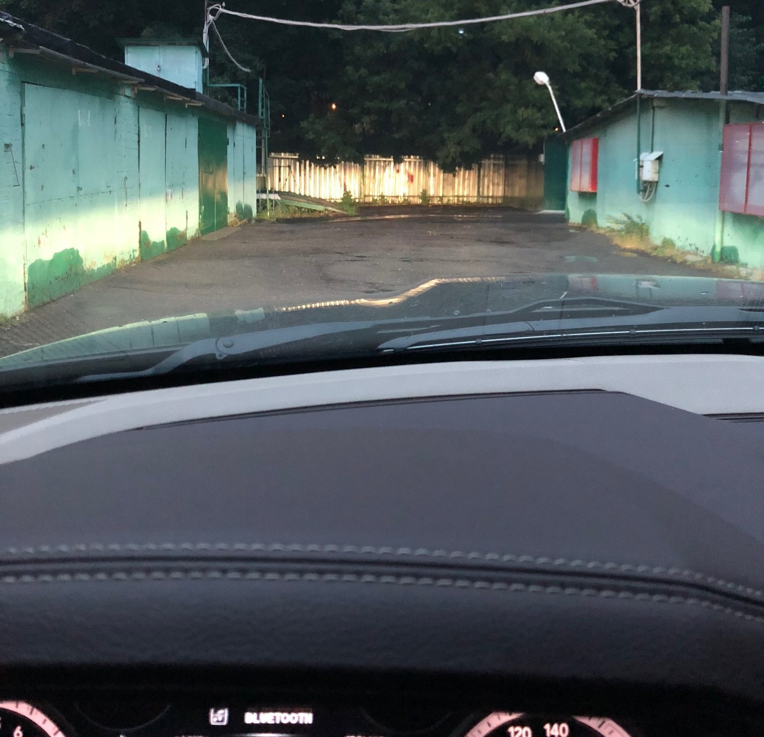

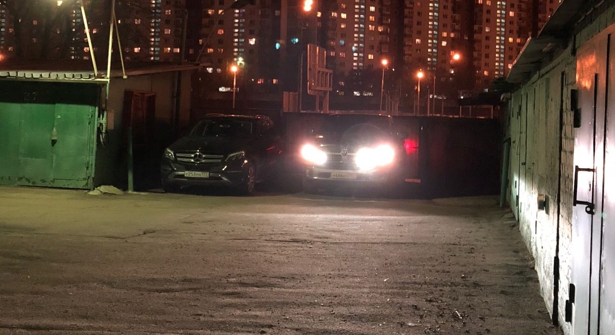

Граница чёткая, чуть ниже штатного света, и не выше оконной линии легковушек.

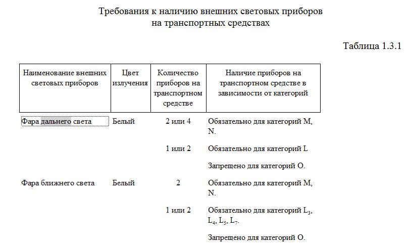

Zhelezjakka#3
технический регламент допускает наличие 4х фар дальнего света...
udalman#4
Добрый день!
Подскажите пожалуйста, данный способ установки доп фар не мешает съему решетки?
Тоже задумываюсь о доп свете для использования на общественных дорогах, но не могу придумать куда поставить, чтобы не мешал. Отверстий под ПТФ в бампере нет.
Заранее спасибо за ответ.
Zhelezjakka#5
udalman пишет:
Добрый день!
Мешает((
К сожалению, ради эстетики, принял решение ставить таким образом.
Для снятия решетки, допустим при замене ламп в основных фарах, надо демонтировать и дополнительные. Но они закреплены на одной оси.
Возможно получится снять решетку просто опустив (наклонив) фары вперед и вниз. Пока не пробовал.
udalman#6
Zhelezjakka пишет:
udalman пишет:
Добрый день!
Мешает((
Если фары опустить (наклонить), то собьется их настройка (граница света), тоже не вариант, наверное лучше снять и поставить.
Вот я голову ломаю, что придумать!)))
Спасибо за ответ.
АнатолиЧ#7
Техрегламент запрещает использовать фары ближнеоо света больше 2, штатных. Так что, если гайки прочухают, сделают очень больно ата-та.
Zhelezjakka#8
udalman пишет:
Спасибо за ответ.
Граница света не собьется.
Так как сделали ограничитель снизу. Он не дает разболтаться фаре и одновременно поддерживает ее.
Настройка границы света была при монтаже. Теперь разборка и сборка всех элементов не повлияет на вертикальный угол.
Zhelezjakka#9
АнатолиЧ пишет:
а это не ближний, а ходовой огонь 😉 😏
по наблюдениям - эти фары им безразличны, даже при включенном свете)
