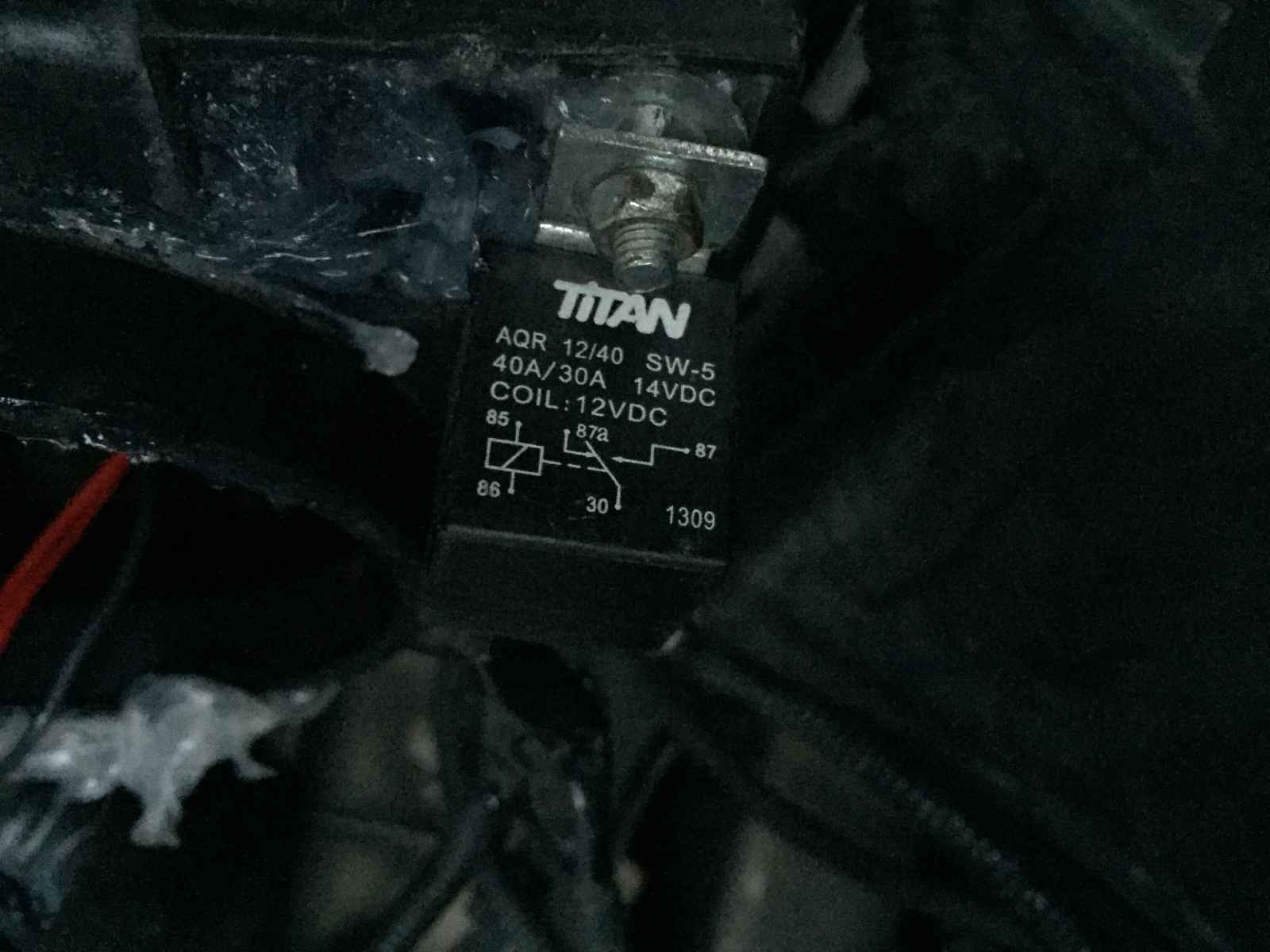

Kranked#5
У меня прежде вот такое реле стояло на этой фаре. Это оно?
Мастер, который разбирался, говорит, что якобы в нем дело. Но его проверяли, оно работает.
АнатолиЧ#6
Это просто реле, а важна схема включения!!
