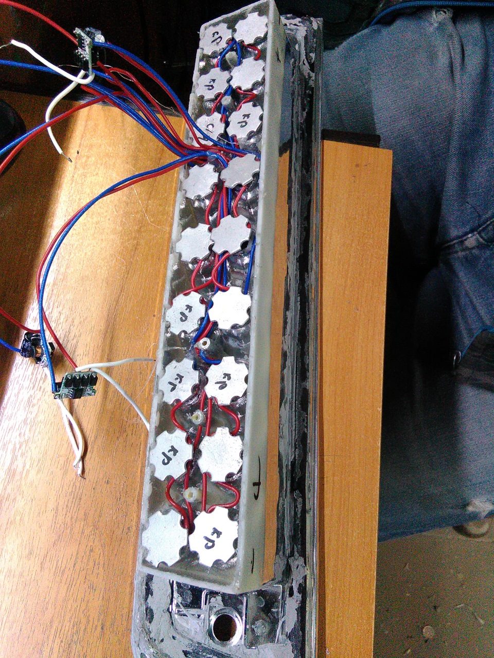

Думаю, что я не один, кто заказал центральный диодный фонарь и был разочарован тем, как тускло он светит. Может быть это только у меня такая трабла, но может кому будет полезно.
Фонарь вот такой
Дело в том, что там диоды стоят "пиранья" и они подключены так, что работают буквально на 20% своей мощности. Я так же расстроился, когда подключил этот фонарь...Даже заказал CREE-диоды для переделки, но потом, разобравшись что к чему, переделал схему питания диодов и фонарь начал светить гораздо ярче.
Работы на днях завершу, сделаю фотки и описательную часть чуток добавлю. Нюансов особо нет, кто хоть немного разбирается в электронике, тот все сделает легко..

Анатолич#4
Дим, ты слишком глобально )))
Я сохранил максимально штатный вид и компоненты...
В общем, спалил пару диодов красных...видать, где-то "казюкнул" :blush: :blush:
У нас в городе не нашел нормальных, заказал у дядюшки Ляо...месяц ждать ((
Фотка ниже это сравнение как светили штатно и как будут светить после переделки.

Анатолич#6
Фото на radikal.ru
Фото на radikal.ru

АнатолиЧ#8
Поставь его на машину, днем, когда прям светло, остановись, посади за руль жену, пусть нажмет на педальку, а ты посмотри, как он светит. 😏
А лучше сделай фотку и сюда запили. Если у тебя фонарь такой же как у меня, то результат тебя крайне разочарует...
ЗЫ: Я свой в итоге снова переделал...поставил уже диоды по 3Вт с линзами...отлично встали. на днях закончу с питанием, установлю и тоже фоточку запилю..

АнатолиЧ#10
Александр пишет:
Анатолич, не хотел бы я в пробке толкаться за твоей машиной! Не понимаю зачем яркие светодиоды на любых задних фонарях! А ещё больше раздражает когда вечером или ночью в ясную погоду едут с задним противотуманным(и) фонарём(ями) - напрягает ужасно! Очень много стало автовладельцев которые прям помешаны на светодиодах как в передней оптике так и в задней - освещения ноль, а очень яркая точка на глаза давит нормально и причём из далека.
Сань, я фото сделаю, сам посмотришь )) ярко не будет точно ))) Тусклее чем штатные диоды на корейцах. Тем более, у меня везде питание регулируемое, всегда можно подстроить яркость

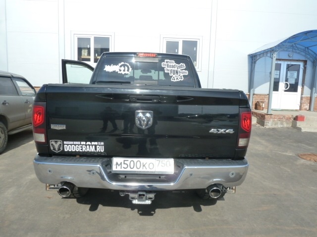

Дмитрий 500#11
мой вариант на прошлом РАМане.
фото сделано в очень солнечную погоду.

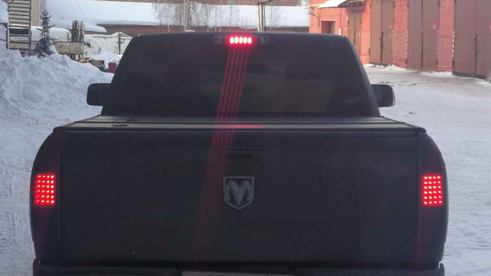

АнатолиЧ#12
Собственно как оно получилось. Пасмурно было.
Потом сделаю фотку ночью. Но зрительно светит как основные стопы
