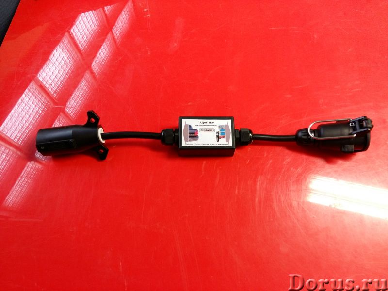

ZABR#13
Я себе такаой взял на всякий случай, с америки на евро со встроенным адаптером сигнала..
