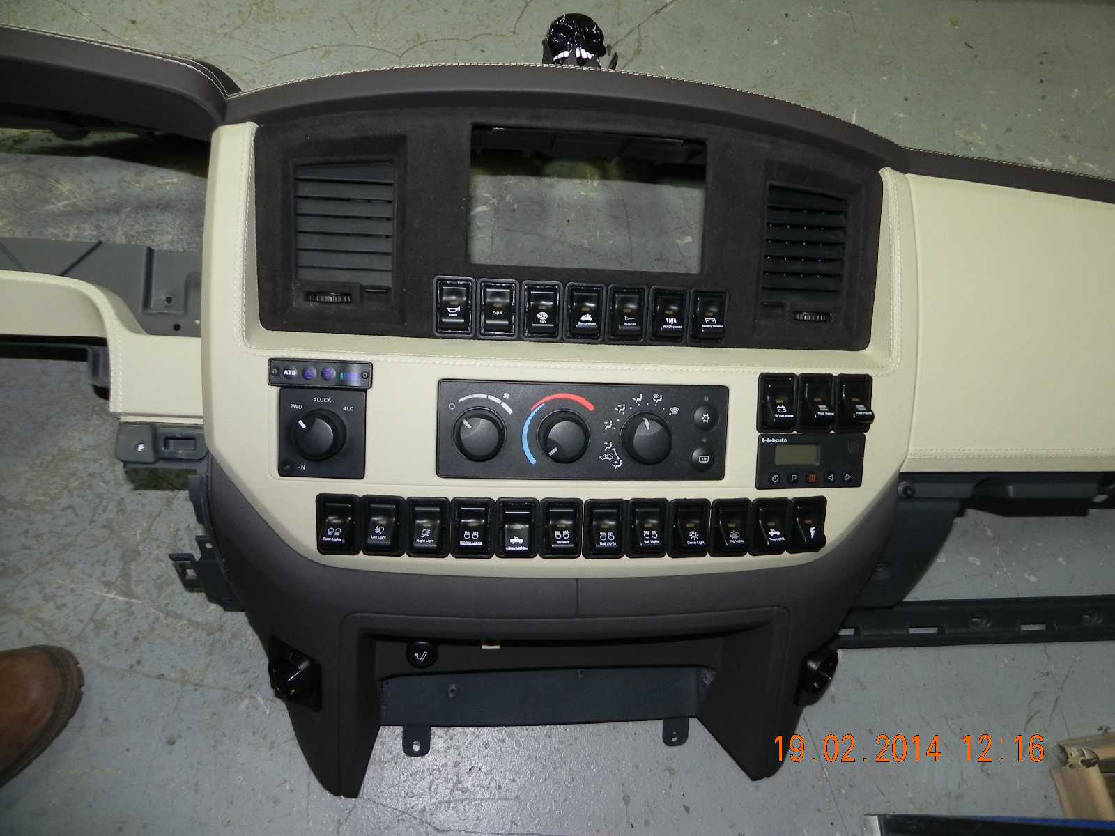

servikk#6
Grom87 пишет:
Бардачок жалко... 😕
Wikus van de Merwe#7
У меня в 1500.
Диоды крайних кнопок впаял , что бы подсветка была.
Дорожки их перерезыны и впаяны проводки.
ИтоГ - эти кнопки штатные, но подцепить можно любое оборудование

Grom87#21
servikk пишет:
Grom87 пишет:
Бардачок жалко... 😕
Он не пострадал 🙂 я консоль заказал от 2500 под сиденья и стаб, пришло аж 2 панели,вот и прорезал одну.
