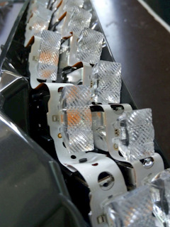

Установил такие с радиаторами, правда в 11 год, но фары с линзами. Света стало значительно больше. Хорошие, дорогие лампы на самом деле дают качественный свет, но только ближний. Дальний сильно рассеивается, может и дело в линзах под галоген. У меня лампы с жесткими аллюминиевыемыми радиаторами, есть ещё с мягким, в виде ленты сформированной в три петли.

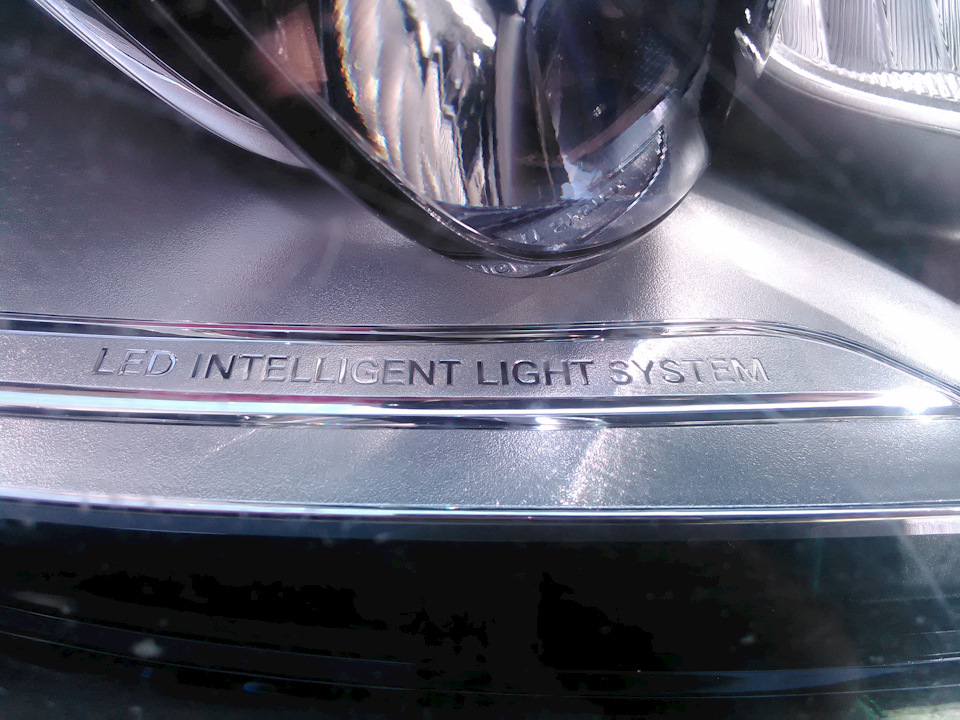

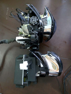

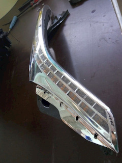

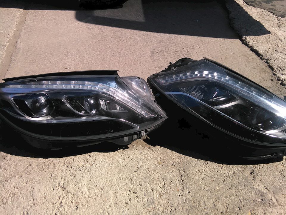

считаю это баловством. сам планирую сделать первый рэм с полностью светодиодной оптикой. донором выступил мерседем s 500 в 222 кузове. жду специальный инструмент с алиэкспресса, с помощью которого будем открывать родную оптику (условно не разборную). всё никак не начну половинить и инсталировать, то одно, то другое.
Дмитрий 500#4
донор мерседес S 500. в данной оптике нет ни одной лампы, всё сплошные диоды. я купил пару всего за 8 000 руб) причём одна фара была целая)))

Марк, я себе в мотоцикл ставил лед лампу, как раз с охлаждением в виде трех петель металлизированных, светилом она дико, именно количества света было до фига. Если бы на раме моем сейчас не стоял ксенон, я бы обязательно именно такие здесь попробовал.
