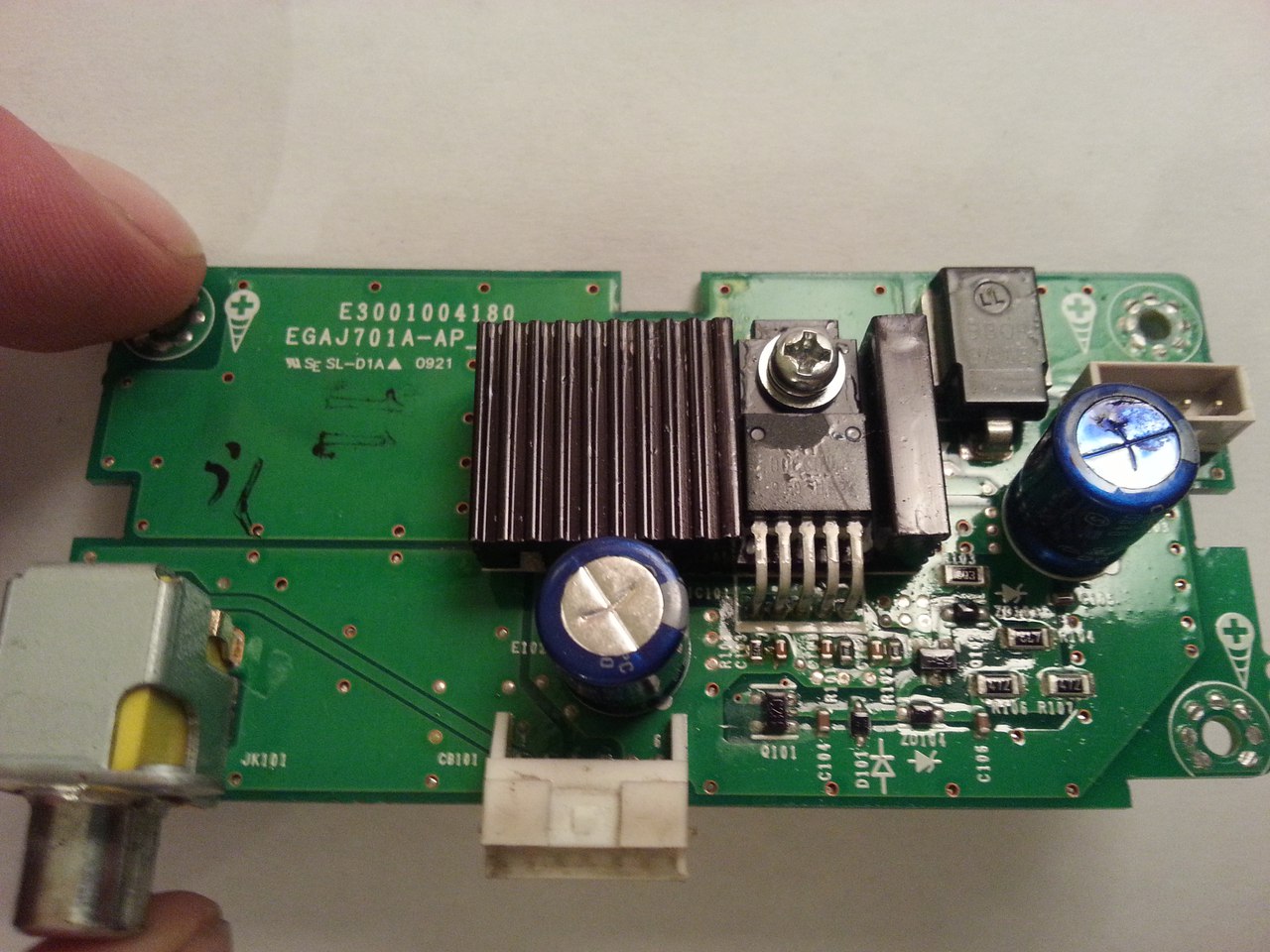

Вот такая штука умерла !
Где можно найти ? Подскажите ? Или можно сделать такую же ?

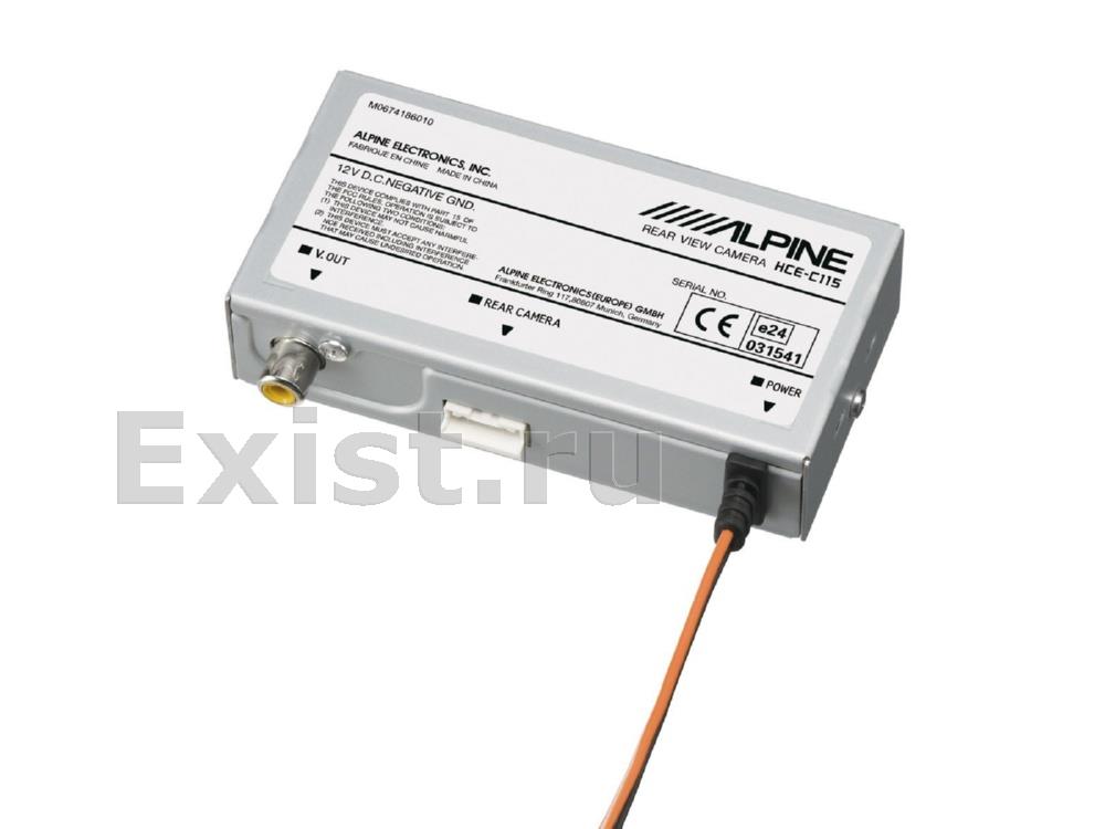

vitosian#3
Это вот такая штука

vitosian пишет:
Это вот такая штука
Если я не ошибаюсь, а я в данном случае не ошибаюсь. это аля стабилизатор-"передатчик" для камеры заднего вида.
идешь покупаешь простой стабилизатор 12В для авто который будет выдавать -?-ватт ( нужно смотреть по камере, тут ничего не написано, если камера с ик подсветкой я думаю не боле 250W? это и то с огромным запасом) и RCA разъем "мама"(тюльпан).
Режешь приходящий от камеры шлейф, там скорее 3 или 4 провода будет:
красный - плюс на стабилизатор (+)
черный - минус на стабилизатор ( GND)
черный - масса (минус,корпус) RCA разъема ( GND видео)
желтый - центр RCA разъема видео ( видео)
стабилизатор подключаешь на те что приходили ранее на сие прибор ,
RCA в RCA
итог получишь тоже самое в бюджет рублей 500
2 вариант - юнона попробовать
3 вариант - алиэкспресс .
как то так.

а если честно, можно вообще без стабилизатора, напрямую подать 12 в на камеру, и тюльпан в тюльпан , но это не правильно!!! работать будет но возможно не долго и с помехами.

Еще, как вариант, потыкать мультиметром во все компоненты, сравнить их параметры с тем, что должно быть (а что должно быть написано либо на них самих, либо на схеме), возможно найти мертвый компонент и попробовать перепаять его. Наверняка у тебя на работе есть какой-нибудь безумный паяльщик)

и кстати, что мешает отремонтировать данный девайс?
тут вообще ничего сложного и умного в любой мастерской телефонов (где паяют) или юнона 100% (там где развал радио барахла) тебе починят за пол дня, но вопрос цены ремонта?
vitosian#11
Я и спрашивал можно починить ?
Просто все в таком плачевном состоянии . Побегу по мастерским может что то скажут .

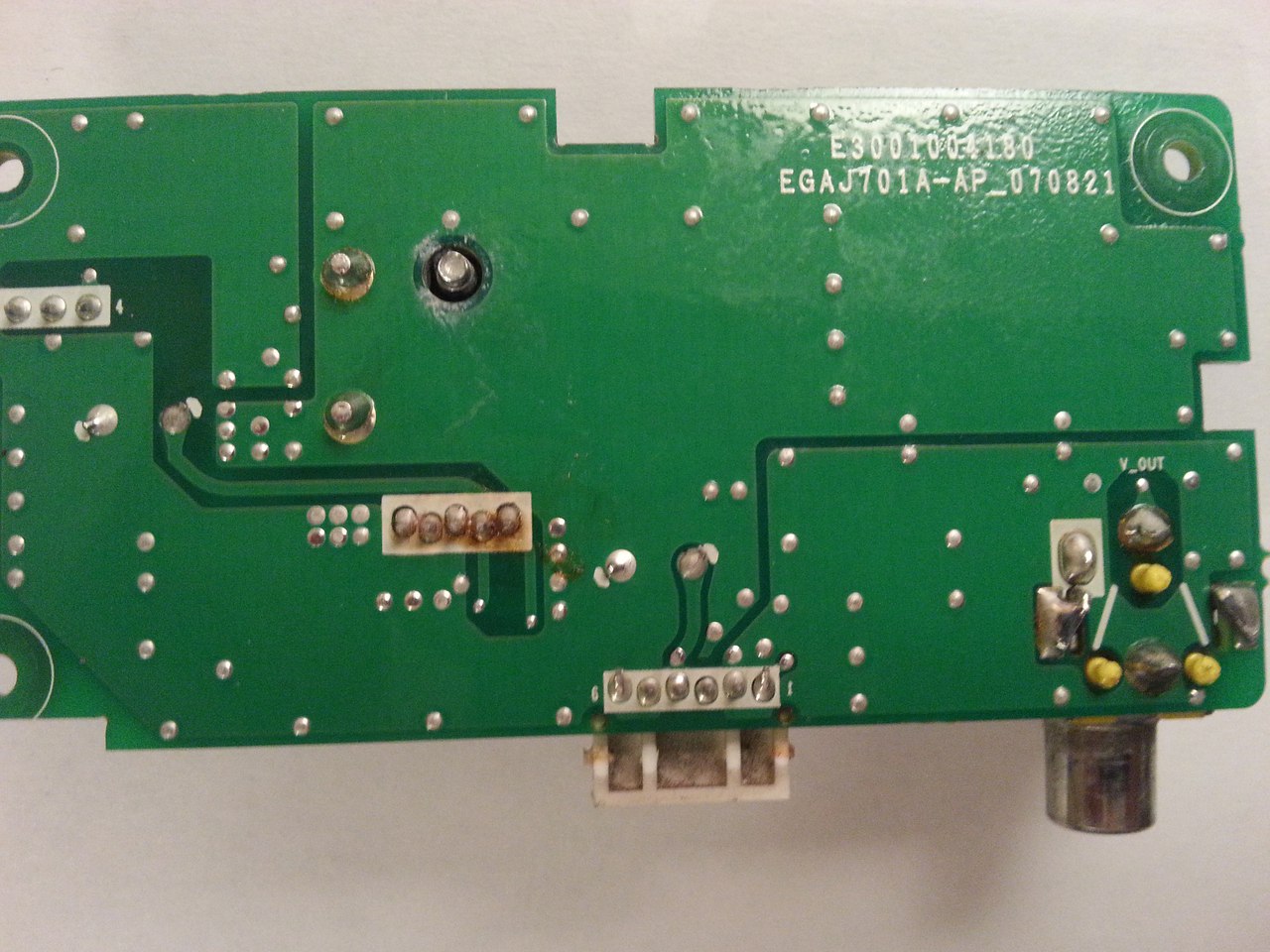

Я понимаю что если вздулась то капец . А на синей даже внутренности видны , с другой стороны вообще подкопчено .
Я то сам не понимаю в этих микрочипах скажем так 🙂
Артем#12
vitosian пишет:
тут вся "соль" в том что нет тут никаких микрочипов ))) простые кондеры, диоды, да резисторы и стабилитрон.
ремонт может в копеечку встать.
если за эстетичность и оригинальность? то плати или ищи новую
если за работоспособность и экономность то вариант который предложил, 100 процентная идентичность.

вот щас для личного интереса посмотрел где такую купить. Отдельно походу реально нигде! Все только с камерой!
если с ремонтом не получится, то покупай тогда тоже alpine но с выходом на 2 камеры
( например ЭТА - просто нашел на маркете)
пока подключишь одну камеру, и останется перспектива еще прикупить одну (любую) и воткнуть куда нить 🙂

takeshi#15
Вить, если озадачишься ремонтом - есть в Питере сеть магазинов Чип и Дип - принеси им плату - они компонентов тебе по образцу там быстро соберут, а перепаять - это уже дело техники
