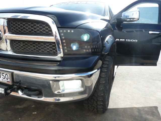

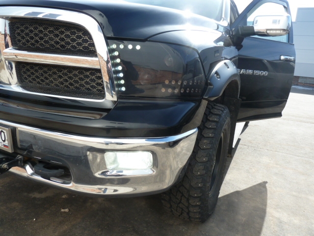

Пробовал ставить хела биг галоген, по сравнению со ксеноном практически не светят, хотя светили лучше, чем родные фары. Под бигксенон пришлось переделать корпуса фар, не влезали по длинне. Ничего лучшего не подходит для увеличения трубы, чем!!! канализационная труба с крыжечкой! Теперь я буду лампочки менять без съема фары, просто через крыжечку)
Анатолич#27
Аа..понятно..это го..нокссенон..судя по фото, слепит встречки адски..

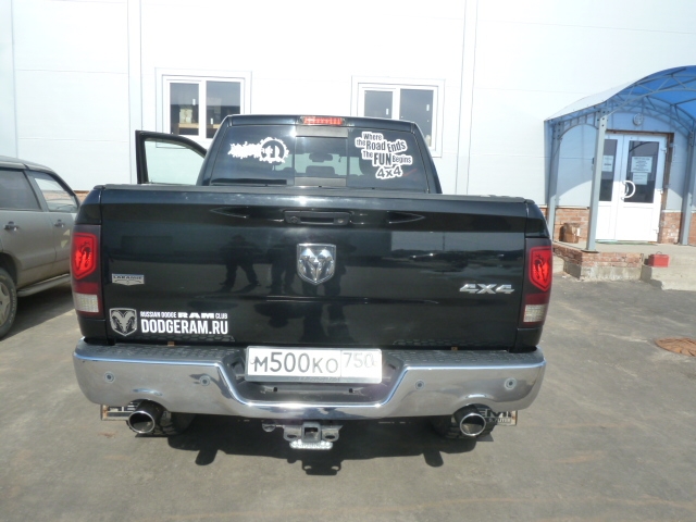

А я задний стоп не стал весь делать красным..оставил зоны как есть. 3Вт диоды будут ОЧЕНЬ сильно слепить вечером и ночью сзади стоящих. У меня в стопах даже 1Вт диоды приглушены, так как ночью много очень света...Поэтому, я поставил 1 Вт по центру на полную мощность, а в белые секции врезал по 5 штук 5Вт белых диодов (для любителей ехать с дальним сзади).
Всё никак руки не дойдут до сборки окончательной, ёпрст...
Да нееее, не слепит. У меня стекло в верхнем стопе тонировано заводским способом. Получилось в самый раз. Уже затестили на дороге с корефанами, они сзади ехали, говорят нормуль.

Так светит стоп-сигнал днём.

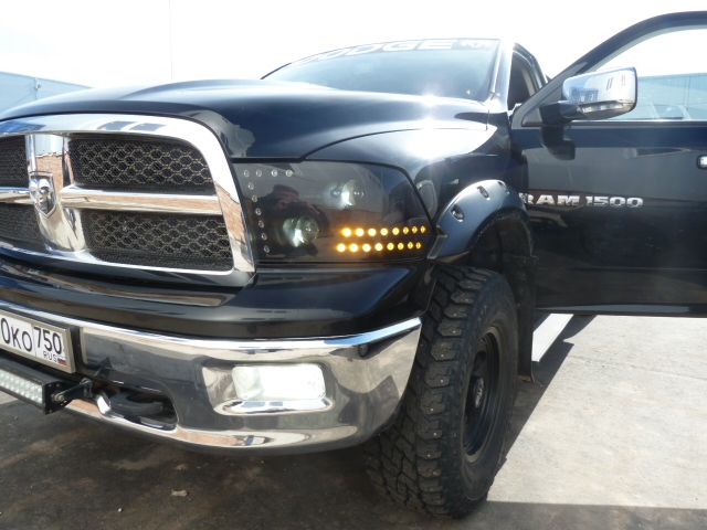

так выглядит ДХО днём.
при включении ксенонона ДХО имеют функцию приглушения света (чтобы ночью никого не слепить)
ну и так выглядит сигнал-поворота

Да, кстати..какой мощности стоят диоды на повороты и на ДХО ? Какой ток на те и другие пустили ? Стабилизаторы напряжения, надеюсь, стоят ?
Дмитрий 500#33
Анатолич пишет:
стоят 3-х ватники опять же из-за стекла. стабы конечно же стоят))) гоняли 8-мь часов перед вклейкой стекла, можно сказать не греются.
