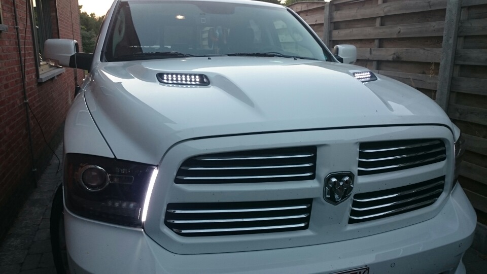

леды подключал на капоте
ЯШа#20
Radesol пишет:
леды эти не слепят встречку? Давно хотел вкорячить подобное, но боюсь кирпича от встречной...
