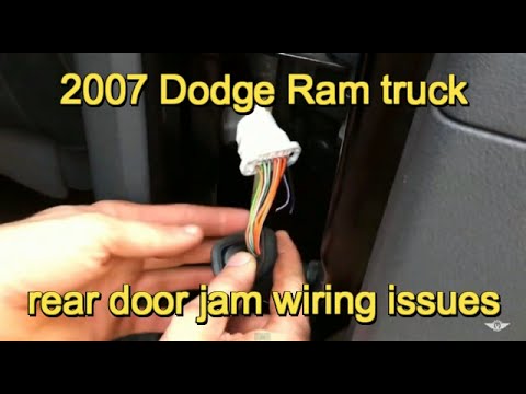

Как завести провод питания во внутрянку дверей???

Вот через эту

В фишке есть свободные места. Можно просверлить отверстия и протащить провода. Я на Патруле так делал

Там в самом замке двери есть несколько проводов. Один из них это концевик двери. На большинстве авто это кнопка на кузове а в нашем РАМе все упрятано в замок. Замок снять довольно сложно. Поэтому проводок лучше в разъеме поискать. Разъем находится в салоне под декоративной панелью центральной стойки. Во всяком случае я на своем там его нашел и к ЦЗ подключился.
А концевик по плюсу работает???
Сергей из Уфы#14
извини не помню, В августе занимался. эл привод замка ремонтировал. Там точно питание было.
Через лампочку - контрольку ищи или тестером, точно ничего не спалишь.
