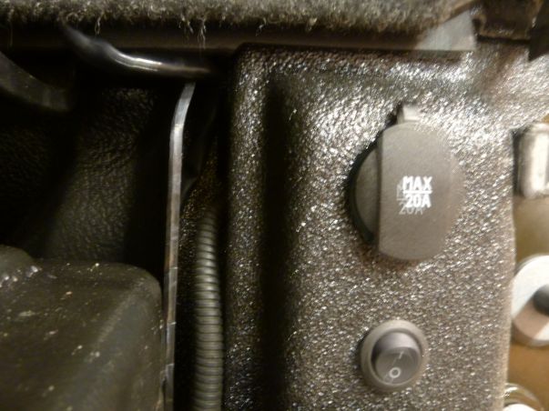

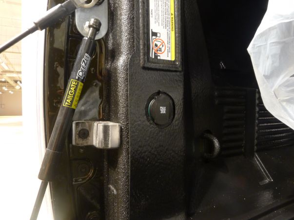

Хочу сделать 2 розетки в кузов - одну силовую под будущую съемную лебедку и одну обычную, как прикуриватель - обе напрямую от аккумулятора. Поделитесь куда и как их лучше разместить исходя из вашего опыта. Нашел только как ставили в пикапе в районе борта, а хорошее ли это место не пойму.

Я поставил на той же стороне, только чуть дальше над крепежной петлей, две розетки под прикуриватель для катеров, герметичные. Подключил от розетки фаркопа, там + постоянный есть. Очень удобно, ставлю холодильник летом чтоб в салоне не мешался.
