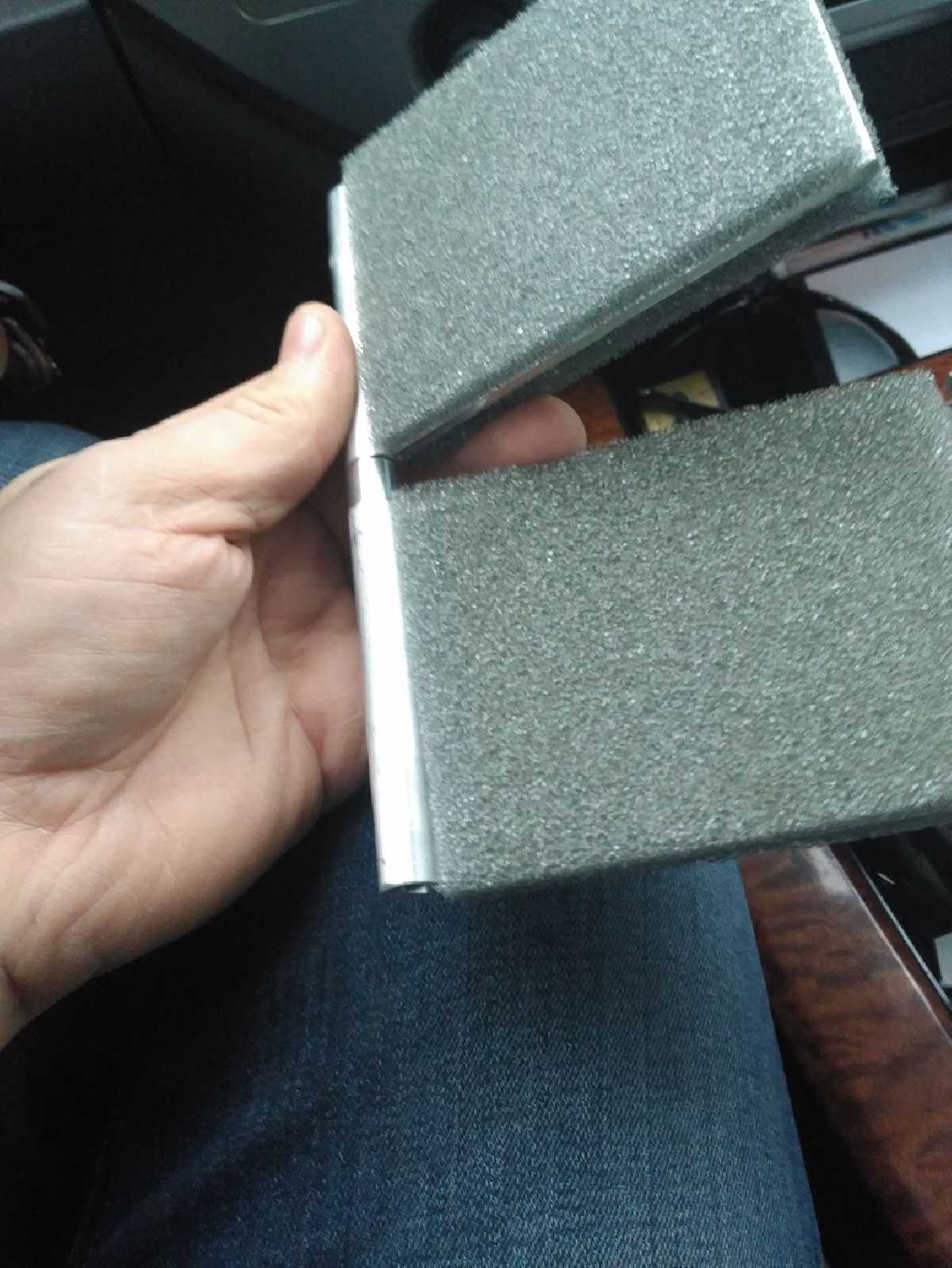

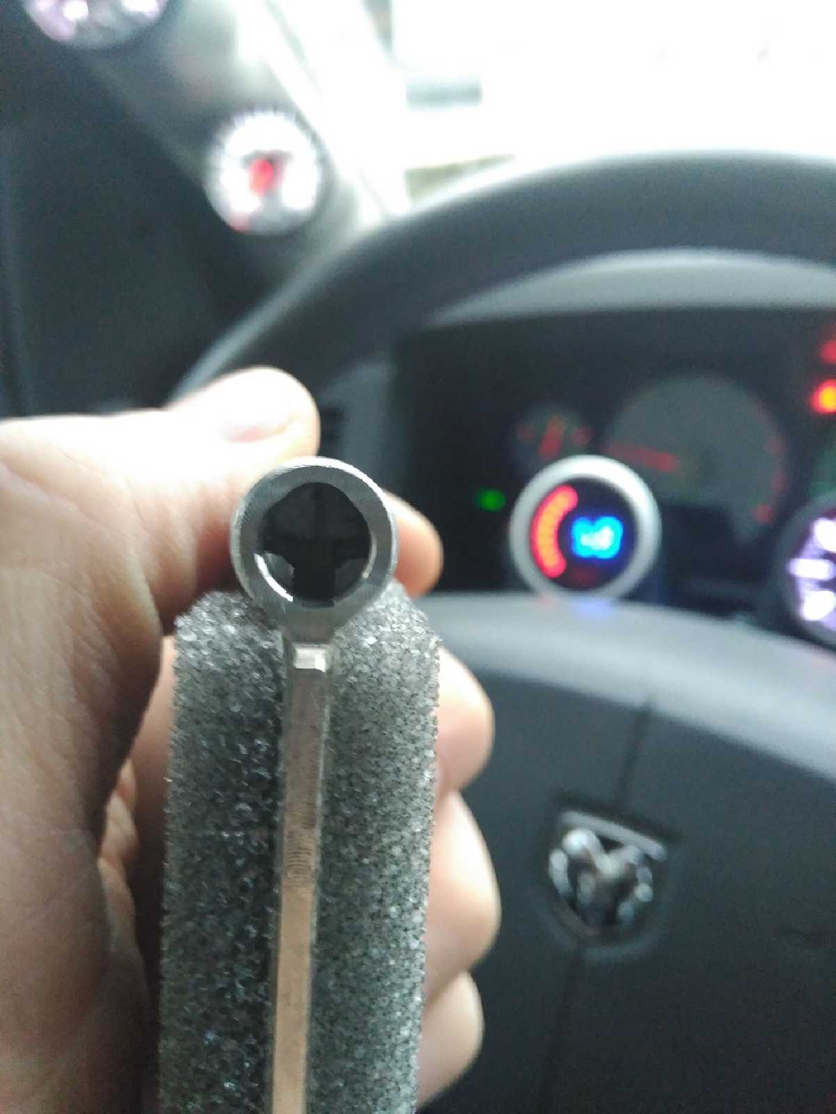

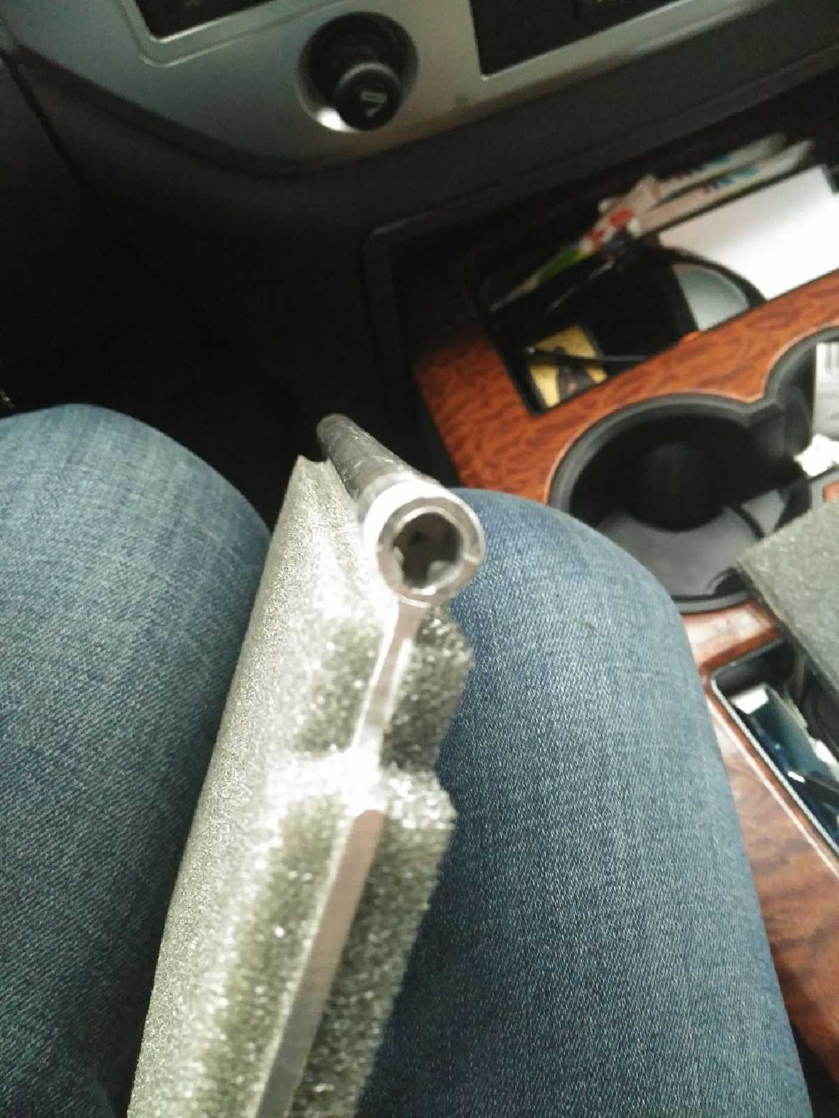

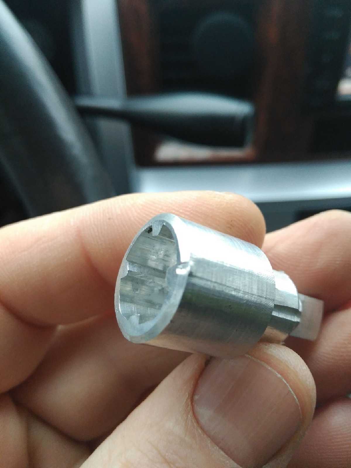

Доброе.

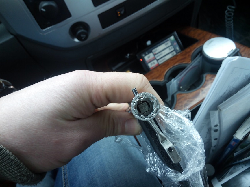

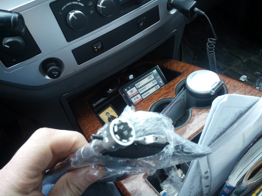

Было приобретено и куплено , а затем оплачено. 🙂 Не без помощи АНТАРА 😘
Вот такие заслонки. По монтажу есть инструкцыя , в которой достаточно подробно расписано как надо все резать и обратно монтировать. Фото предлогаю
На вид полный хендмэй , но по отзывам и количеству проданного решил на них остановиться. По установке могу тоже чего нибуть написать или отчитаться или.......

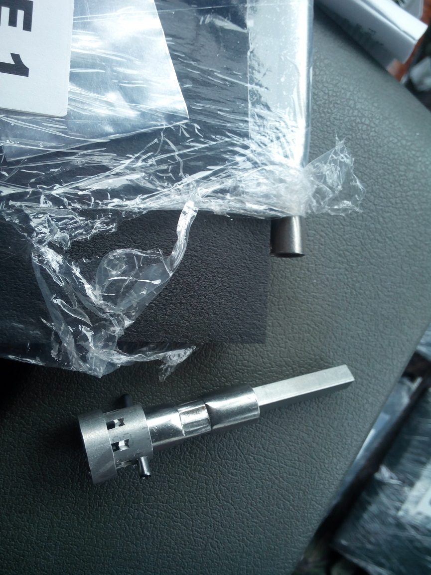

Артем#2

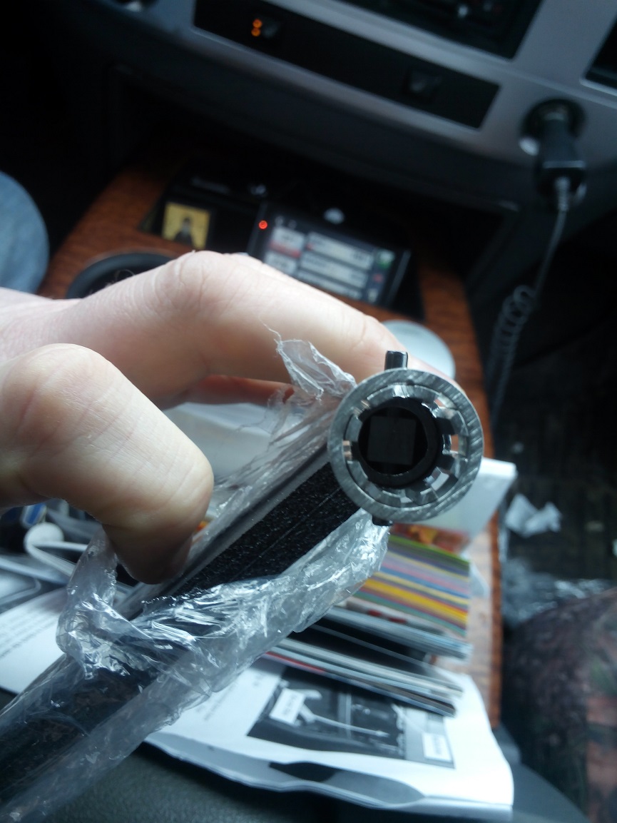

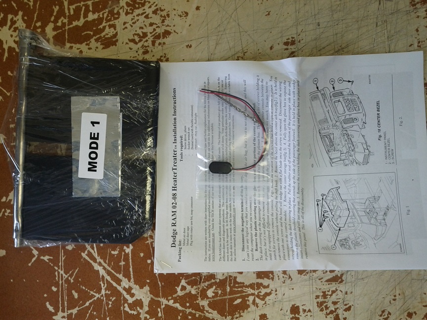

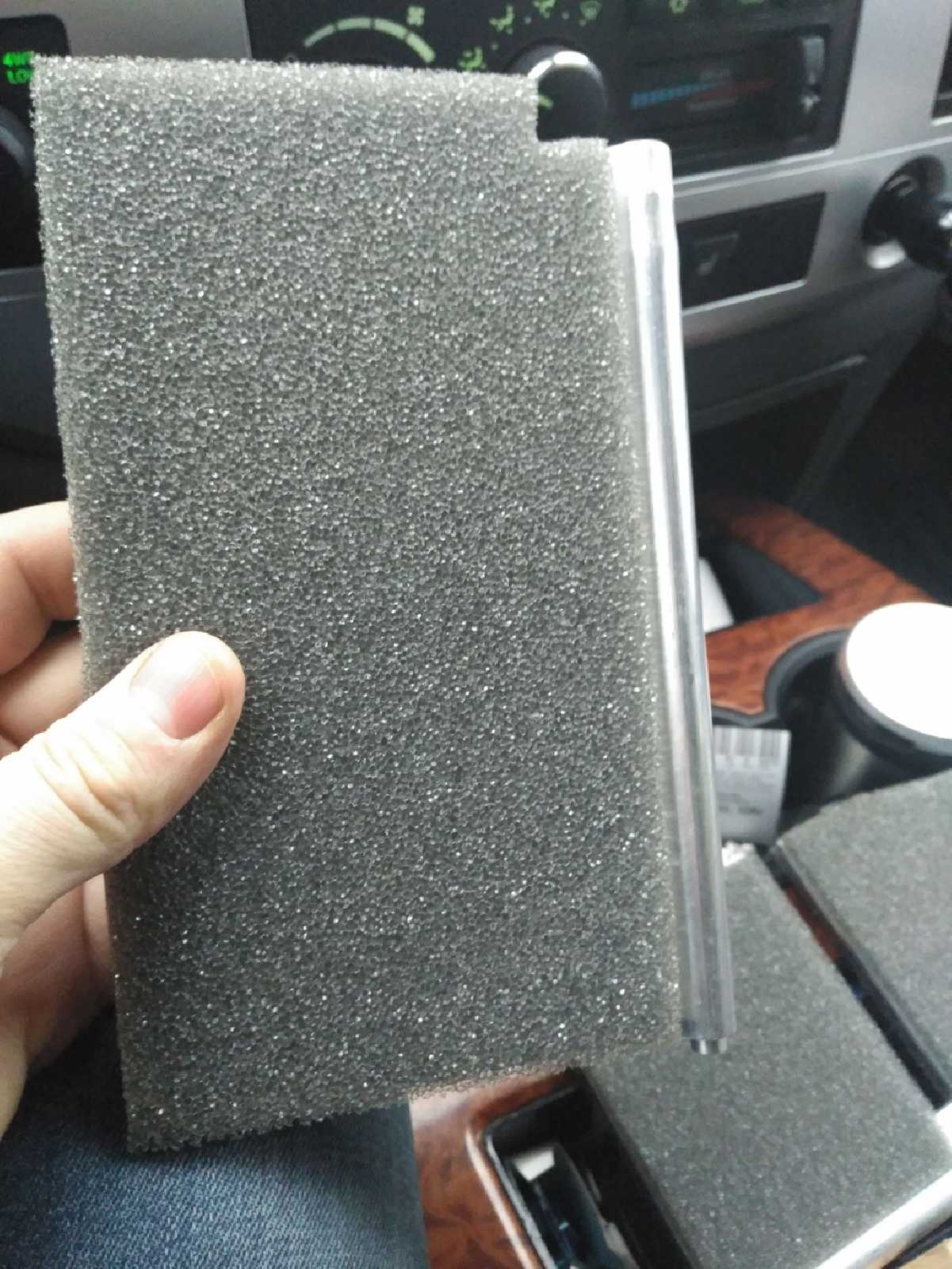

А эта самая главная заслонка. Разъем для проверки ( от батарейки типа крона) работоспособность моторчика заслонки и самой заслонки ( ну типа ни за что не цепляет) при поднятии и опускатии.
Вот рассматривайте на здоровье :blush:

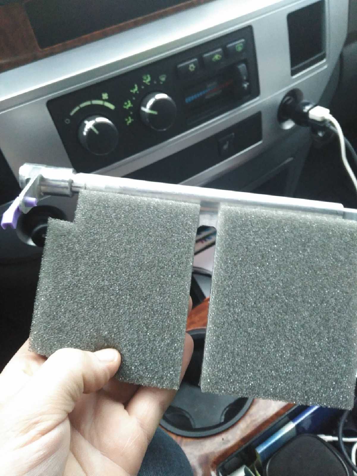

Артем#9
Здрайствуйте.

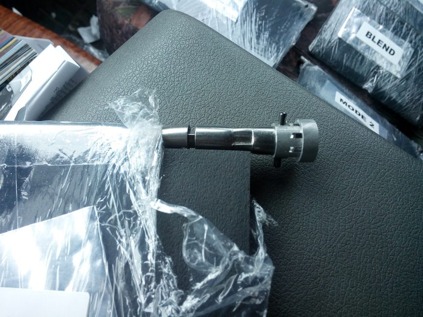

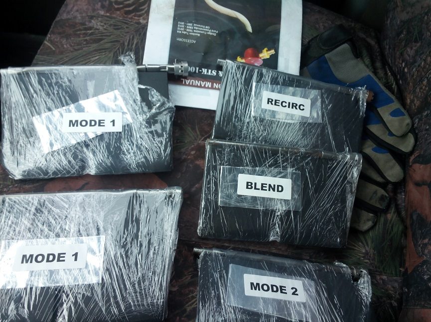

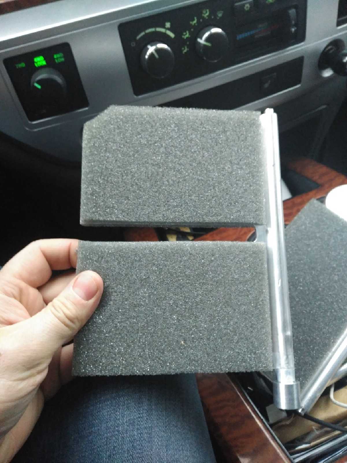

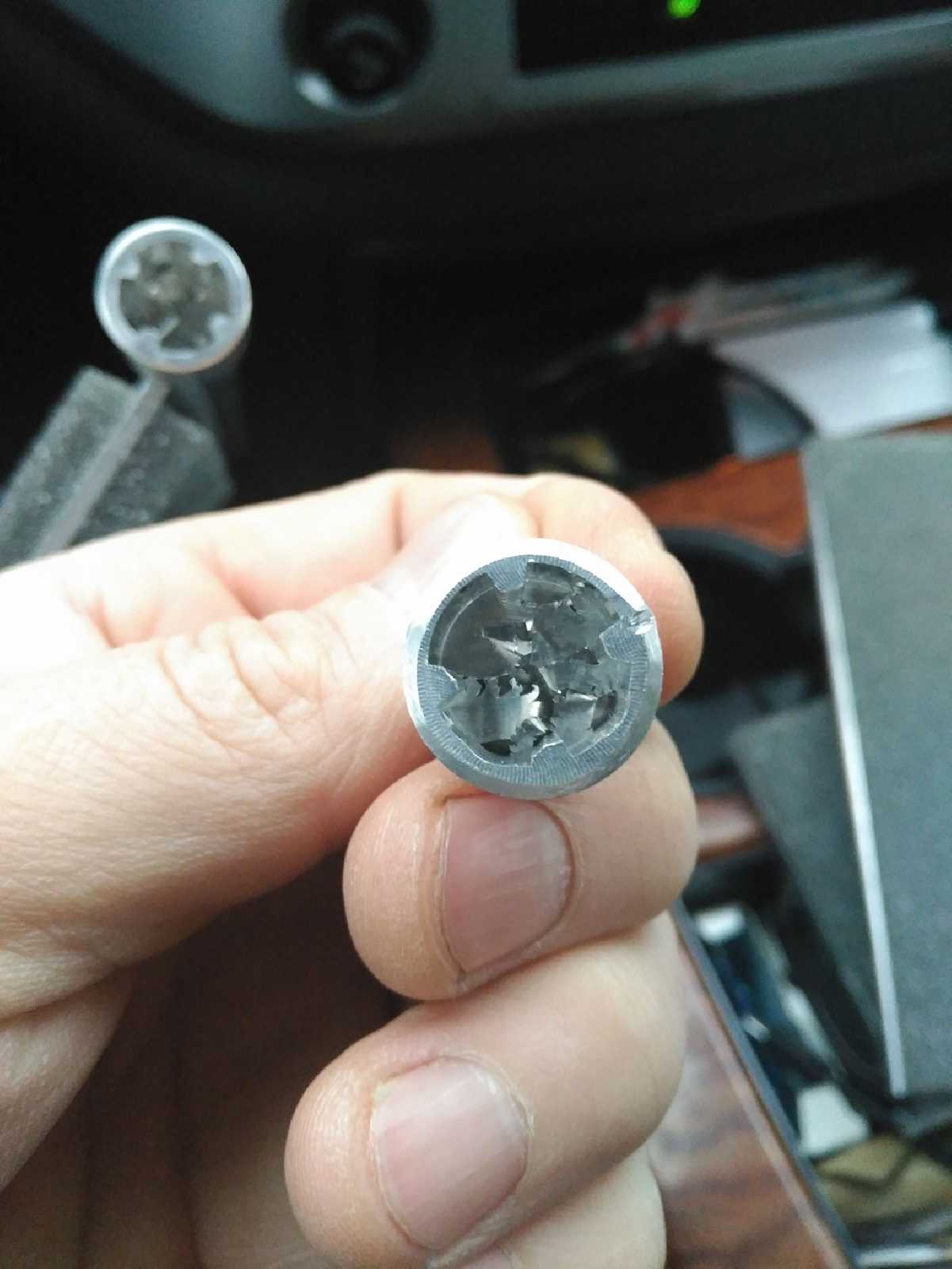

Ну не надо быть столь категоричным. Ну может не ведра? Но вечно ломающегося. Это заслонки в самом коробе печного отопления автомобиля. Вот они то вечно и ломаются. По крайне на наших годах это точно. А ломаются они в месте где крепится актюатор привода электромотора. И чаще всего в зимний период времени от того что они пластиковые. Основная ( которая чаще ломается) это на последней фоте. В большенстве случаев достаточно ее поменять и теплый воздух будет опять поддувать в ноги. Или в голову.
Как то так. Задавайте вопросы я с удовольствием на них буду отвечать и подробно расписывать. Как что можно поломать. Этому я могу научить. :blush: :blush: :blush: :blush:

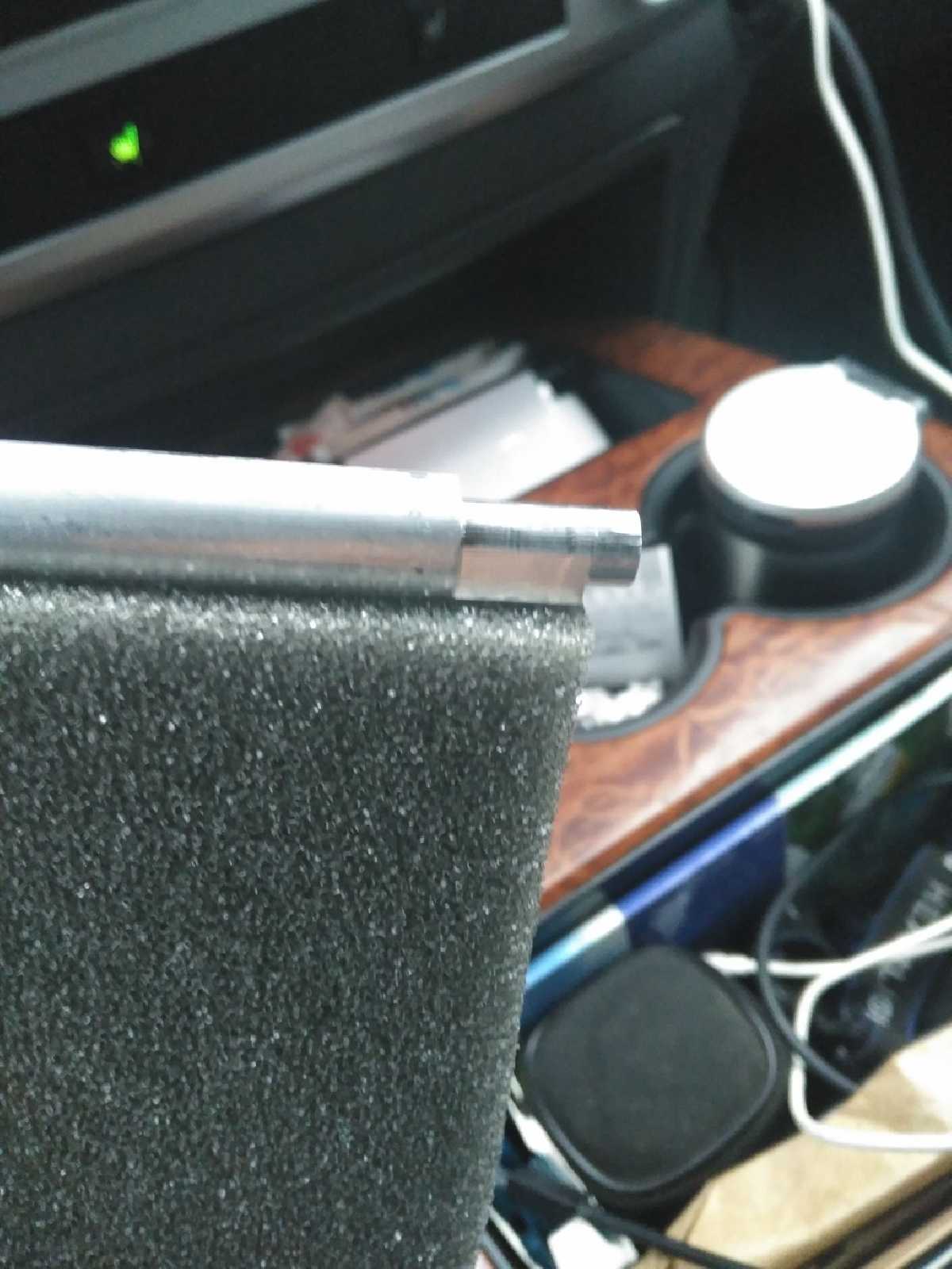

Я до сих пор те заслонки не поставил. И в итоге приобрел другие . И в итоге решил все это менять со сьомом полностью печки и заменой радиатора печки и испарителя. Фото сйома тоже положу. А приобрел вот такие заслонки. :blush: :blush: :blush:

Артем#20
Тама в оригинале пластмасса. И она ломается в местах приводов ( не у всех)
Эти как бы алюминиевые как бы . Как бы так .
