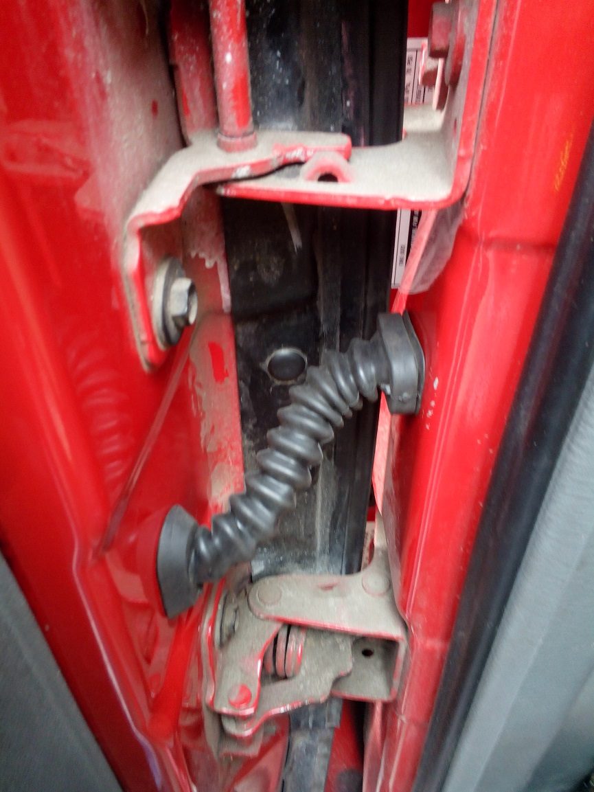

Проблема. Это электро проводка , та ее часть , которая находится в резиновом чехле между дверью и стойкой. Эта проблема выражена очень ярко тем , что эти провода спрятаны и типа ломаться тама нечему. А вот как раз там они и ломаются в первую очередь. Ремонт занимает в районе часа. Снятие резиновой гофры происходит с того, надо вытащить разъем ( который находится в стойке) При открытой двери слегка тянем гофру в сторону двери и видим маааленькую защелку. Нажимаем на нее плоской отверткой и одна часть выходит . Повторяме то же самое с противоположной стороны. А вытащив разъем его легче и отсоеденить и дальше работать с проводами. Потом снять обшивку двери ( снизу два самореза) и посередине ( в ручке торкс не помню на сколько() И вуоля обшивка снята. Затем аккуратно плоской отверткой нажимаем на основание гофры и утапливаем ее внутрь двери. И вытаскиваем ее. Для этого еще и снять динамик придется. Три самореза и все. Вытаскивть гофру можно на то место где стоял динамик. Отодвигаем гофру и видим кучу поломаных или наполовину отломаных проводов. Все эти провода чиним и в обратном порядке собираем.

Привет. Вот эта гофра.

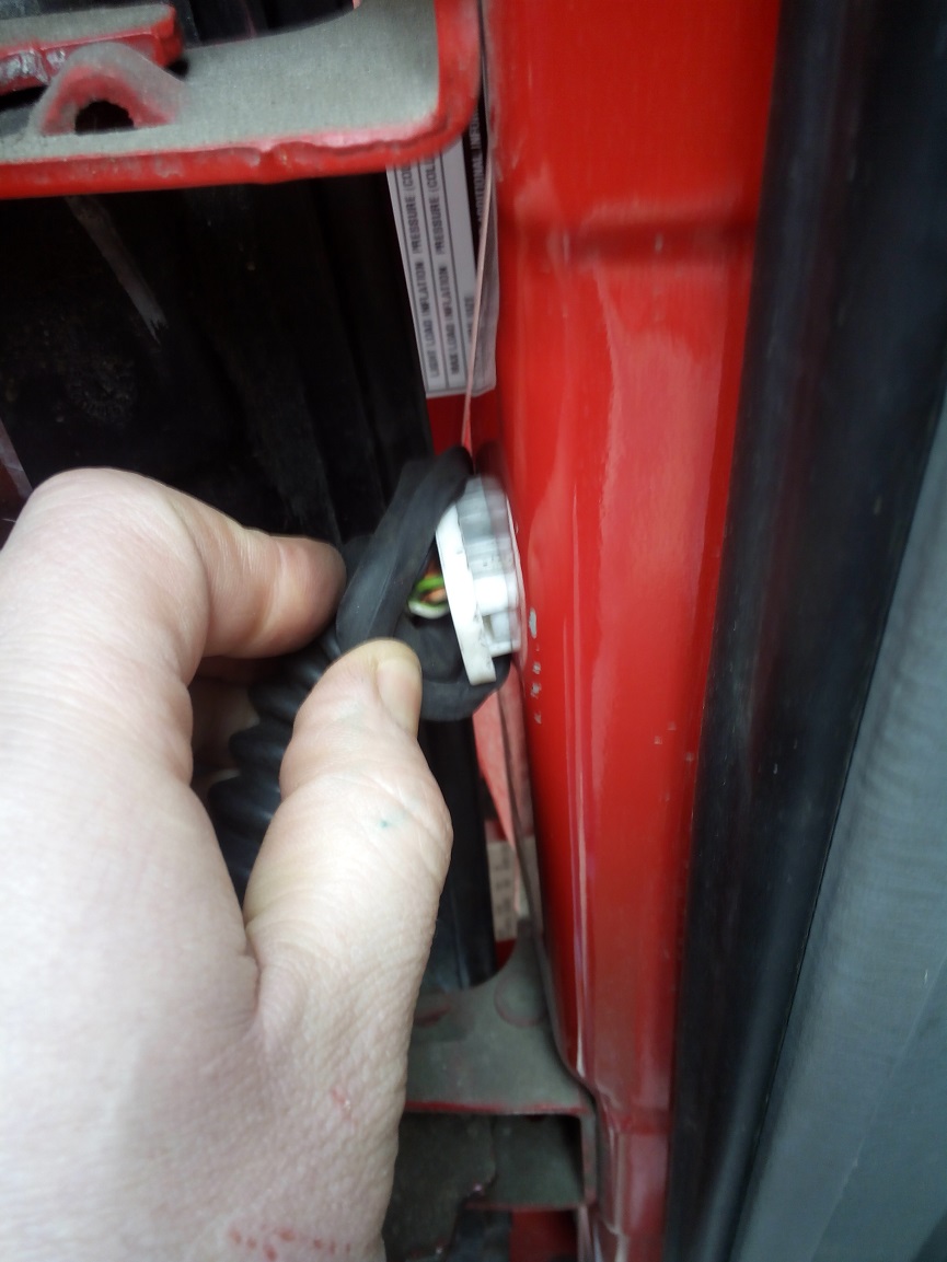

А это , то как снимать эту гофру и видна защелочка вот на нее надо аккуратненько нажать плоской отверточкой.
С противоположной стороны виден конус. На него тоже аккуратненько надавить и внутрь двери утопить.
После отсоединения разъема.

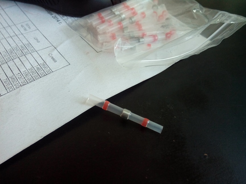

А вот этим я ремонтировал.

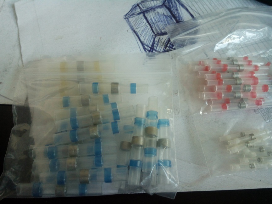

Был куплен набор таких фиговин.
Зажигалочкой греешь и олово расплавляясь все это запечатывает . А термоусадка все держит.
На прямую ( два поломанных) провода лучше не соединять. Лучше еще доп. проводом это все крепить. ( вставлять между поломанными проводами) Не создается напряжение ( в смысле на разрыв) и спокойно будет дальше работать.

Значит по этим термо усадкам. Я их покупал на ебее. Но мне кааца што бывает и лучше. Потому как , когда мне ремонтировали побитые провода вискомуфты там олово расплавлялось по моему от взгляда на него, а эти ( что на фото) приходиться сильно подогревать.
Если есть у кого выход на эти штуки я бы про запас прикупил бы. Очень ну очень очень удобные штучки.
