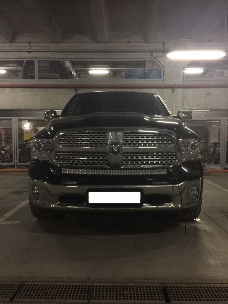

deadhead#26
В обсчем примерка.
Ставить буду сюда.
Так есть ли мысли куда крепить? Есть там силовые элементы или достаточно к пластику прикрутиться.
А то придется разбирать для посмотреть.
Анатолич#27
deadhead пишет:
В обсчем примерка.
Ставить буду сюда.
пластик там толщиной пару мм...

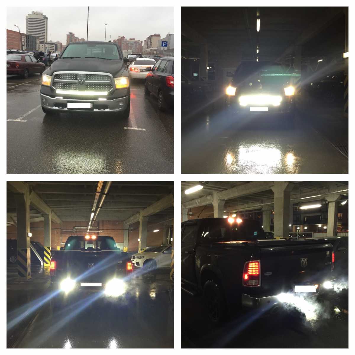

deadhead#41
Ну вот, закончены мучения.
Лицо запитано напрямую от аккума, с кнопкой в салоне.
Задние подцепили к верхнему фонарю освещения кузова.
Получилось красиво и аккуратно.

deadhead#43
Закрепились к силовым элементам под бампером. В пластике вырезали два отверстия, через которые проходят кронштейны.

Алексей#46
deadhead пишет:
А что за балка,и что за задние фонари,
Как крепили можно фото в студию
deadhead#47
Балка изогнутая Shiberg (кэтай), закрепилась на усилитель под губой. отдельный тумблер на торпеде. Светит неплохо за свои деньги. цена вопроса 25р/шт
Задние - врезные фонари Aurora по 40вт (может 20, не помню). В бампере вырезаны отверстия и установлены фонари. Ими я очень впечатлился, светят отменно. цена вопроса 4р/шт
