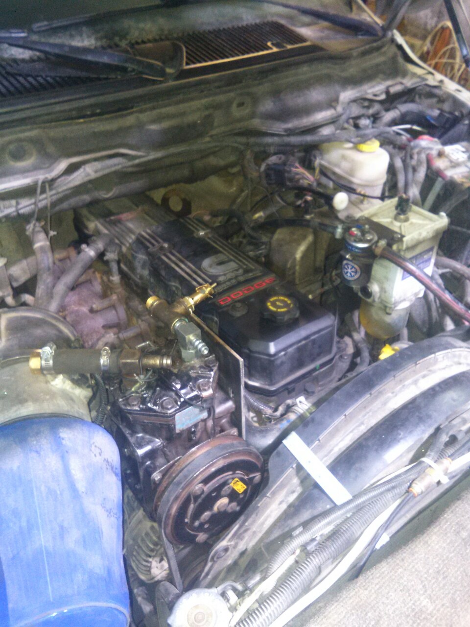

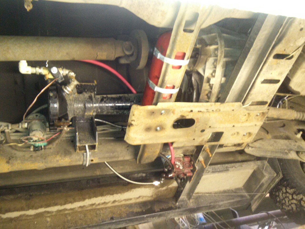

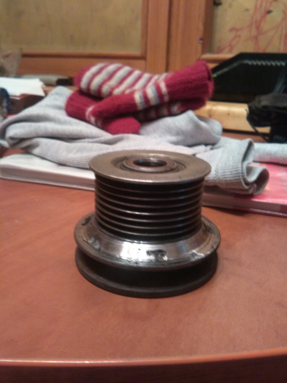

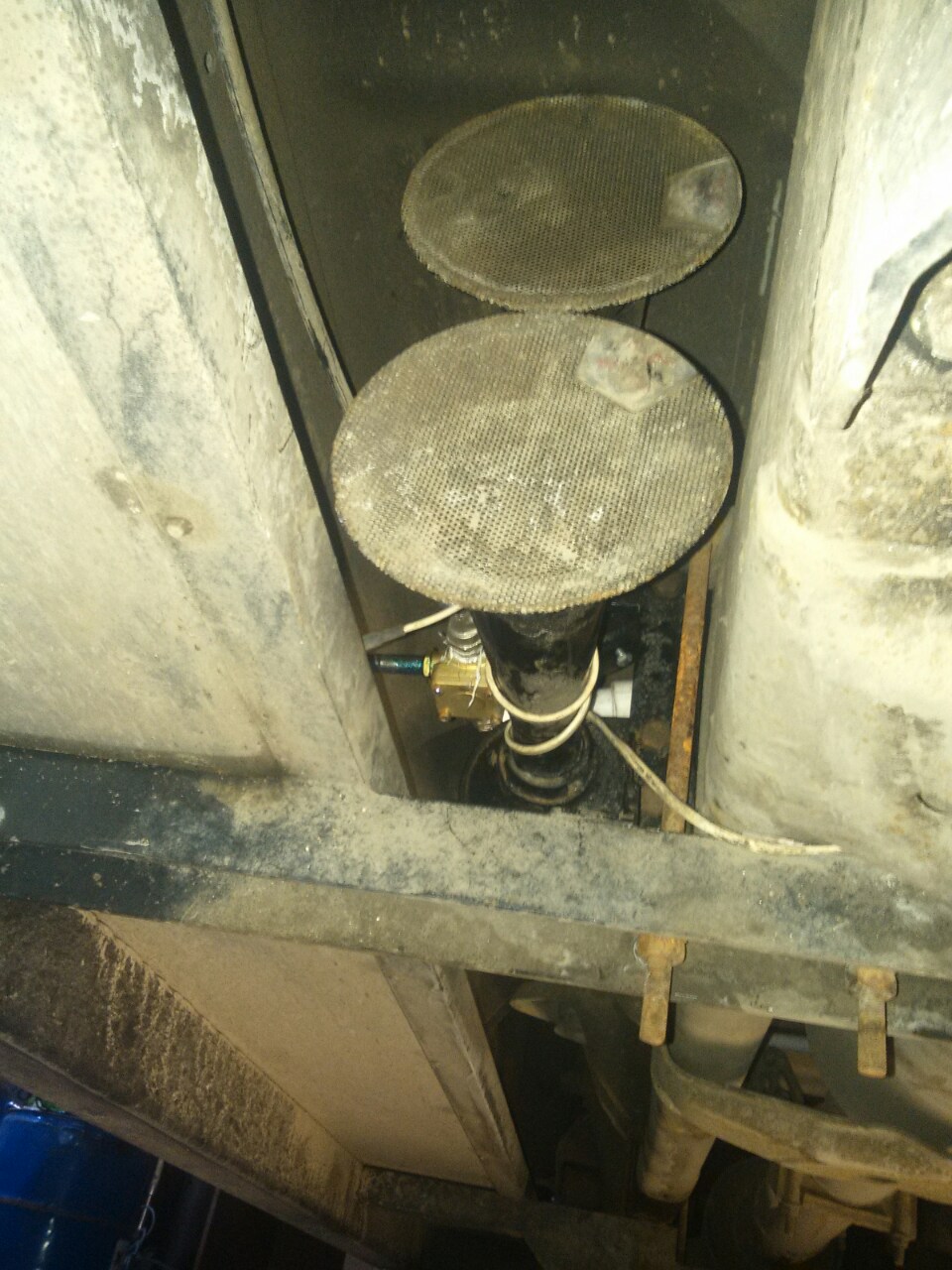

Моя калькуляция:
1 компрессор york 210 ессесьно б.у. 8т.р. плюс ремень 300р плюс шкив генератора волга 200р крогштейн и шкив самовар
2 рессиверы маз 40л 1500р пара
3 клапана 1/2" 1300р 3/4" 2100р н.о 1800р али рулит все на 16 бар все работают отлично
4 нахрен рвд всё полипропиленом дешево и сердито после компрессора газовый шланг на круг 2500р
5 нету и не нужен
6 ну мож еще на тыщу
7 влагомаслоотделитель с мерседеса с разборки 2000р новый картридж 700
8 реле давления от бытового компрессора 500 р
9 кнопки провода 1500р

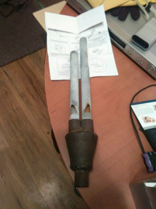

10 Т-9 6000 пара тс-22 4000р свисток самодельный из чермета
11 пиво водка еще на пару тыщь
romandos77#48
Ну эт как бы на стадии строительства
Анатолич#49
Рома, у тебя вся проводка и фитинги сгниют к еб..ям за полтора года..Переделывай и изолируй, пока не поздно..
romandos77#50
Анатолич пишет:
Пачму???
Проводка то вроде штатная не гниёт а тут в чем отличие???
Фитинги как бы в основном латунь
На влагоотделителе и ресе штатные стальные
Как бы если на мазе и мерсе ходят а на додже чо не ходить???
