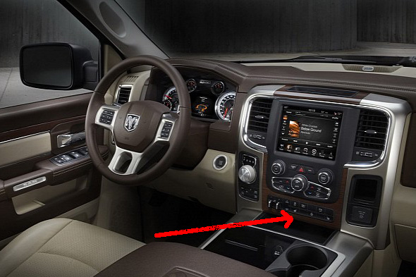

DadyRam#1
Как задействовать пустые кнопки приборной панели Рам 1500
Уже много чего воткнул, а все кнопки тыкают куда-то под руль, почему нельзя задействовать пустые кнопки панели, так бы и красивее было бы и удобнее. Вопрос: есть ли готовый кит для этого, то есть например кнопочки+ пружинки+ проводки, или как это сделать? Чтобы выглядело штатно и НЕ колхозно?
Спасибо!

takeshi#7
DadyRam пишет:
Спасибо!
Отдельно кнопки не продаются. Необходимо покупать весь блок с кнопками. Интересовался в свое время. Искали по каталогу - кнопок отдельно нет, только блок в сборе на 1500 от 2013 года. И цена неадекватная.

SinnerSpinner#9
Все кнопки, которые есть в Рэме с завода - КАНовые, так что использовать их напрямую сложно. Надо к каждой кнопочке физически привязывать релейную схему триггера, а для этого, по всей видимости, дербанить весь блок. Куда целесообразнее аккуратно врезать в пустые места красивые переключатели.

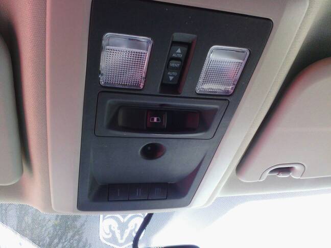

Zhelezjakka#14
немного разовью тему)
Предлагаю рассмотреть потолочную консоль:
У меня кнопок "I" "II" "III" нет.
Заказывал без "гаражных ворот".
Соответственно место пустует.
Вопрос:Видел ли кто на "рынке" маленькие кнопки для внедрения туда, управлять, допустим, светом или другим оборудованием.
Или купить эту панельку со штатными кнопками, но подключить их на другие функции? Поделитесь опытом и мнением)
