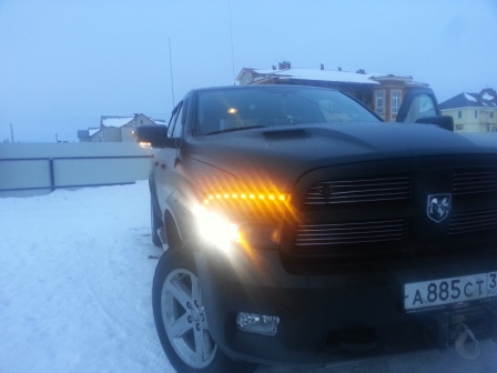

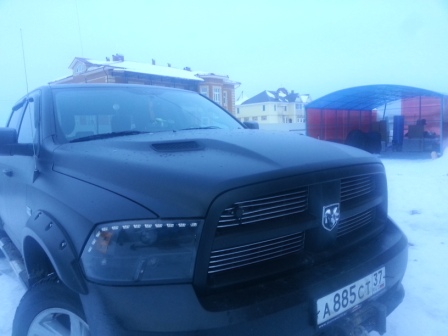

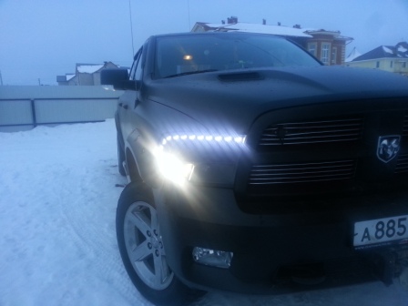

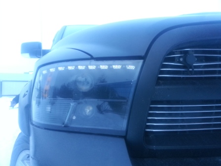

У меня вот так выглядят с двумя линзами.
С рабочим габаритом вот так:
С поворотом вот так:
Но потеть стали после третьего вскрытия,когда добавил светодиоды габарит и поворот ( два в одном).
На черный герметик садил , может кто на что то другое?
Только на стекольный. Без вариантов. Плюс тщательная герметизация заглушек ламп
