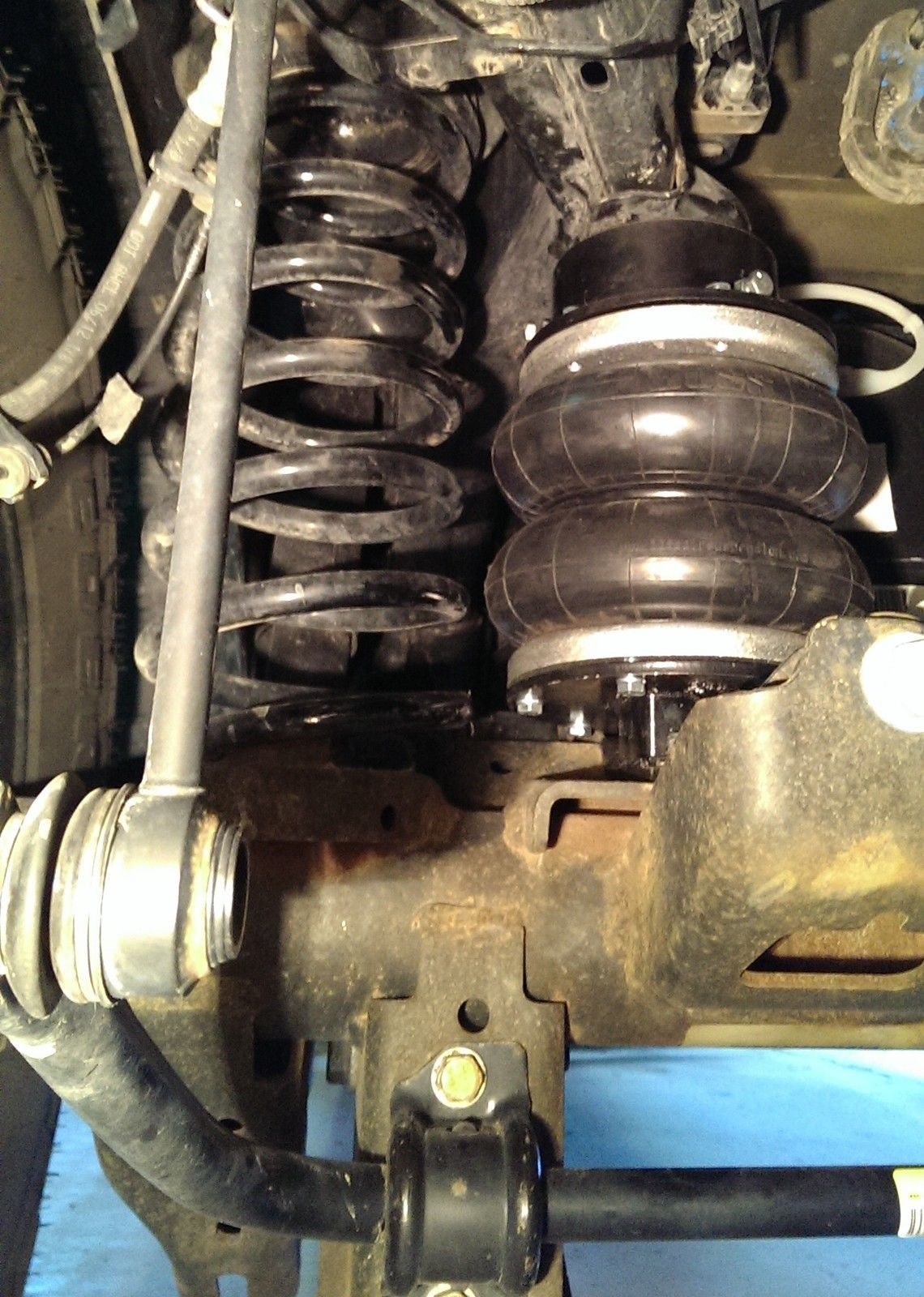

Анатолич#15
ЕВГЕН пишет:
Александр пишет:
Плюсану за Сергея555. Пневма рулит. К ней проще прикрутить корректор по высоте. Только нужна правильная пневма
А какая пневма правильная?
Я взял вот такую (первая, "сливы", оказалась го..но). Эта прям на глазах машину поднимает..
