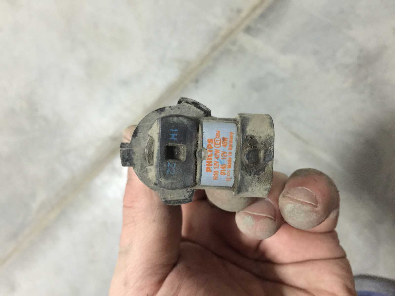

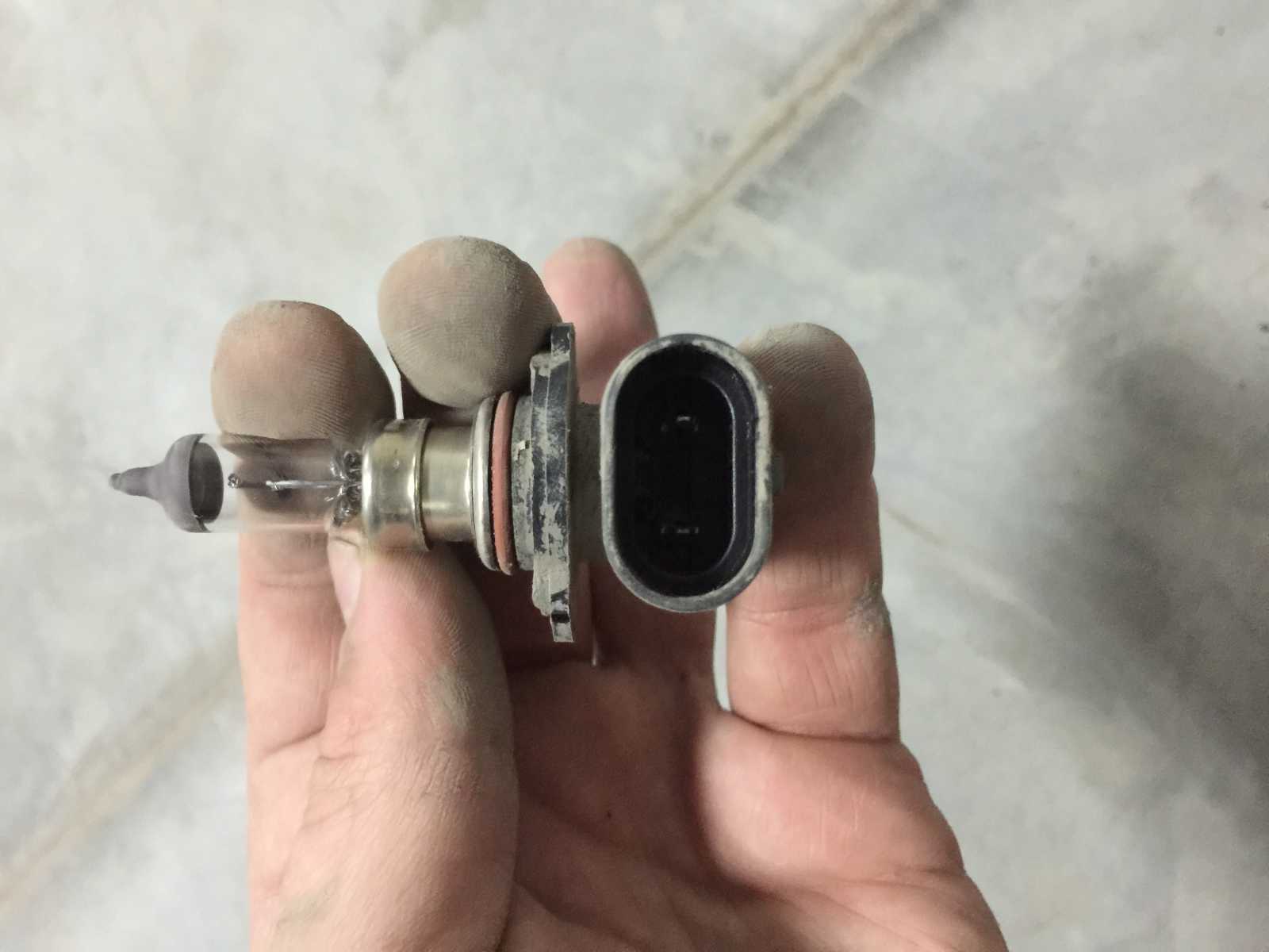

Привет! Имеется рэмик 2012 sport. Какие лампы в туманках? Купил hb4, но они не такие по фишке и выступам
White ShadoW#2
на фото маркировка Н10 вроде как
white_devil#3
H10
White ShadoW#4
вторая маркировка Н10 - 9145 (тоже есть на фото), а у Н4 маркировка 9006. походу надо было Н10 брать
хотя по фото Н4 и Н10 ну ооч похожи. и разъем тоже на 90гр повернут
Celica#5
Ну легко говорить h10. У мне в магазах руками разводят-не бывает...без лампы не хочу ездить, показывать/доказывать... Грязь налетит.

такие есть точно на кунцевском рынке если что. а так я не помню из каких точно , но откусив один усик лампы превращаются в H10. не помню, но вроде из HB3 мне переделывали когда себе ксенон покупал.
Алексей#7
подходит hb3 если подпилить один усик

Не поленился и скачал мануал. в нем написано на 2012 год:
Fog Lamp . . . . . . . . . . . . . . . . . . . . . . . . . . . . . 9145
это и есть Н10 тип
