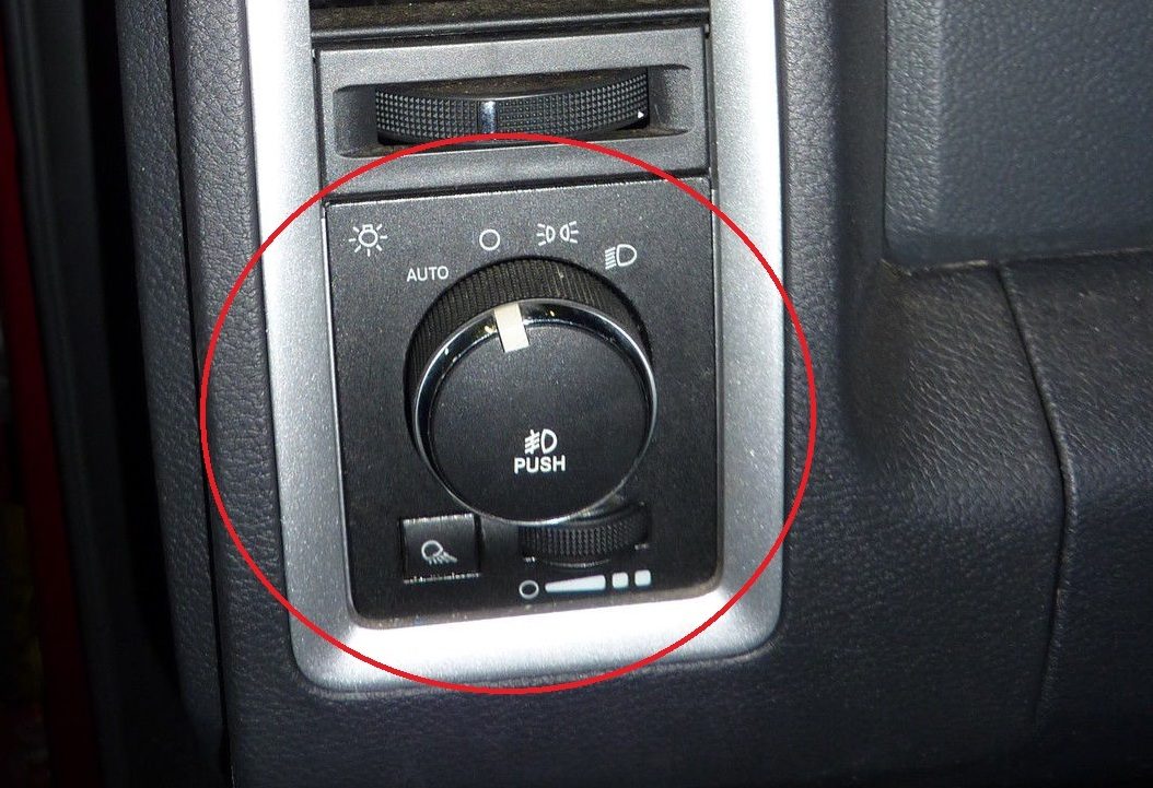

Моё почтение. Кто сталкивался с подобным??? Вчера вечером заглушил машину перевёл выключатель освещения в положение 0-выкл., свет не погас !!! Габариты и ближний свет горит на всех положениях переключателя, т.е. на ближнем свете, габариты и выкл. Выключается только на левом положение-auto. ЧТО ЭТО ??? Ксенон и т.п. не ставил... 🙁

Аварийный режим БУС ( блока управления светом, он же переключатель).
То же самое будет, если совсем снять с него разъем.

Да, разъём снимал, фары горят...Что такое аварийный режим БУС, что делать, чем лечить, менять блок или в мозгах что то(у машины)??? И вообще, с чего вдруг, новая машина ??? Хотя на блоке написано маде мехика, по brp can-am знаю, что где мексиканцы руку приложили в итоге приходится менять на тюниную деталь... 😠
102#10
Да, кому интересно, Dadu был прав...Скоропостижно помер переключатель, с чего не понятно, наверное брак...По гарантии поставили новый с зелёной подсветкой пока не пришлют с голубой... 🎉
