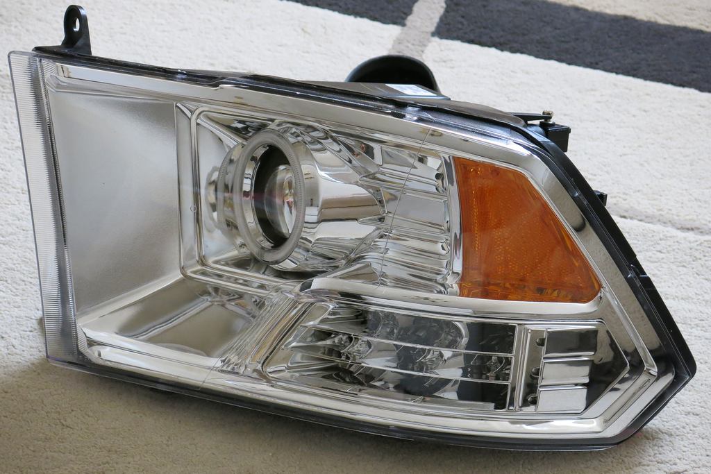

Всем привет.
Перечитал почти все темы про оптику на РЭМ 2009-12год. Именно таких фар ни у кого не встречал, но может уже кто опробовал.
Пока фары в пути , интересует вот что:
1. Качество их исполнения
2. Возможность вскрыть стекла (а именно ТИП герметика) для последующей замены галогенных линзовых модулей на качественные би-ксеноновые ... на пример Хэлла.
Качество света, разумеется вообще не интересует по причине указанной выше.
Фото фар в приложении.
В последующем задокументирую и напишу отчёт о переделке.

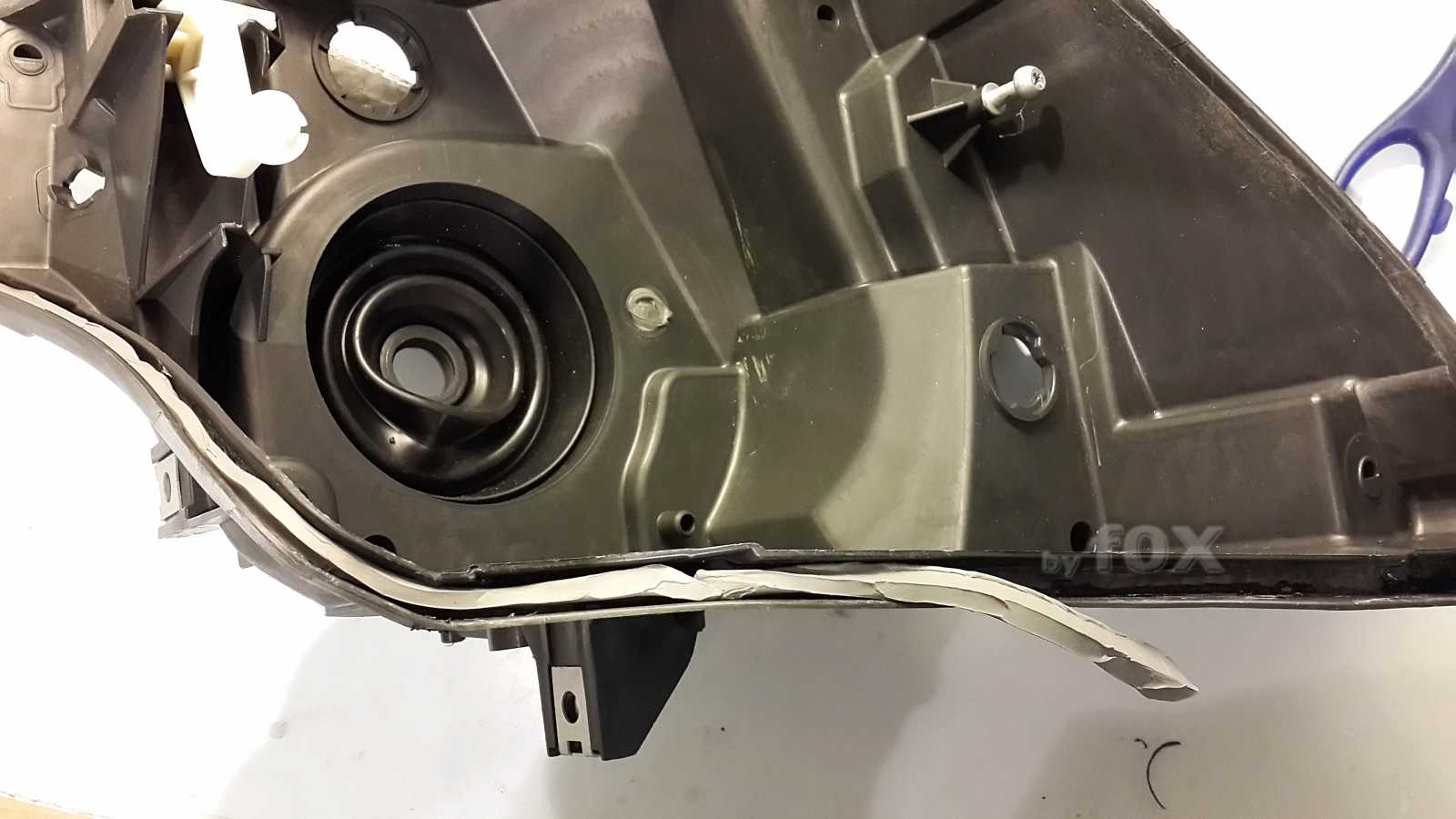

Здарова, Саня. Решил расширить тему ? )))

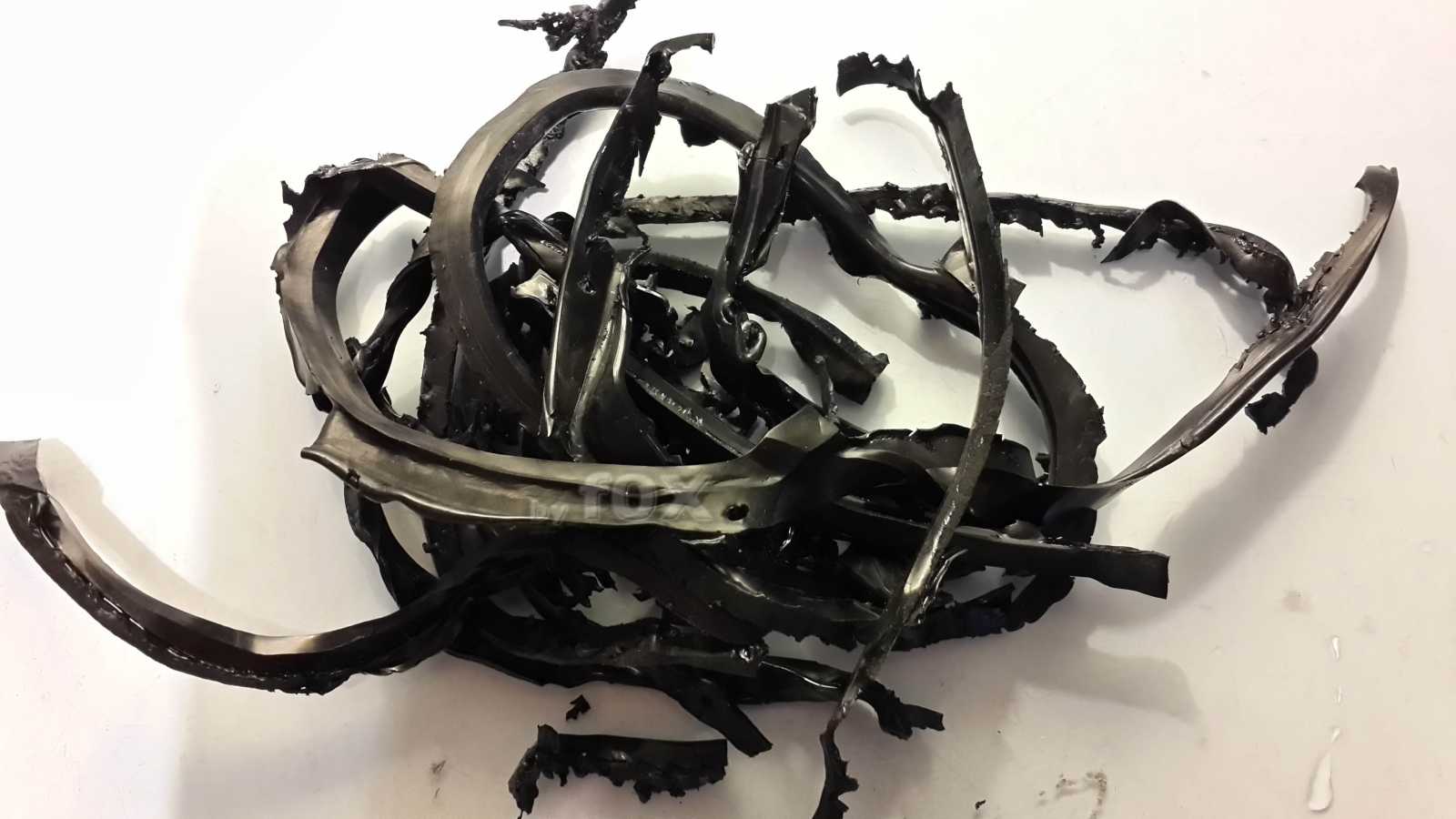

Судя по всему, фары китайские. Я немного другие брал, с линзой под ближний и рефлектором под дальний. Врезал в оба места биксенон. Так вот, фары грел по 20-25 при 100-110 градусах. Пластик начинает "плыть" и деформироваться, а вот герметик нет ((( В итоге распиливал их....
Фото на tomsk.ru
Фото на tomsk.ru
Фото на tomsk.ru

ЗЫ: Герметик у моих был похож на полиуретановый (типа стекольного).

Герметик такой китайцы тоже во всю используют. Было дело и на такое наталкивался. По возможности приходится вычищать и закладывать новый термопластичный герметик. Бррррр муторное занятие.

У меня терпения не хватило..наверное, можно было выковырять, но это на самом деле слишком муторно ((

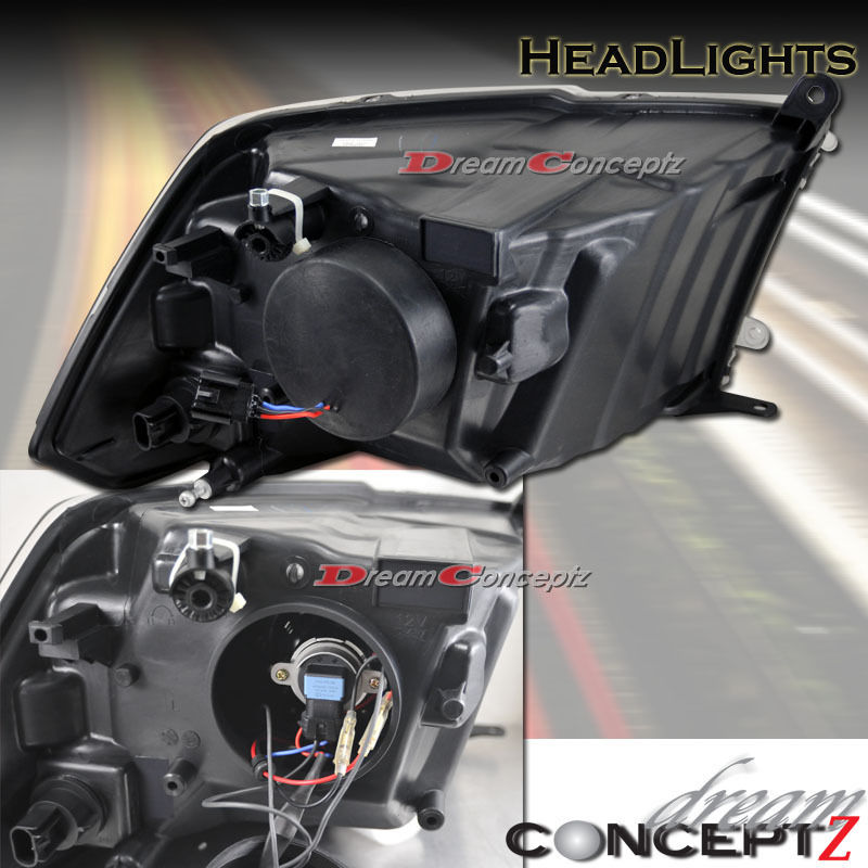

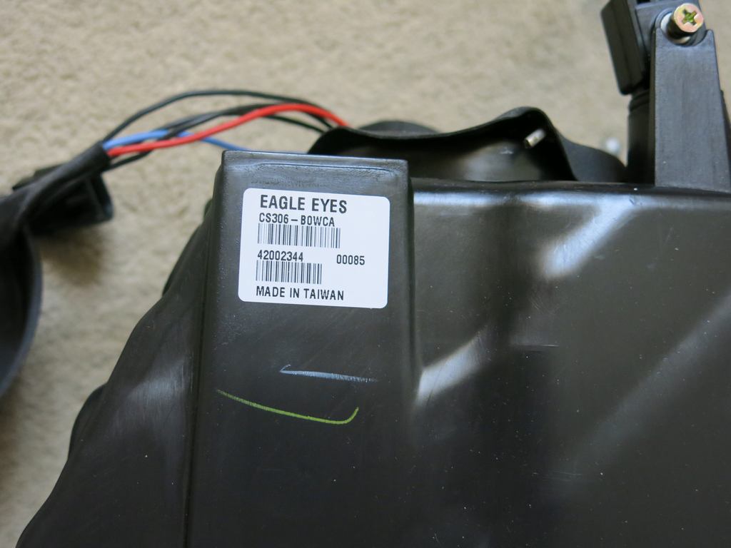

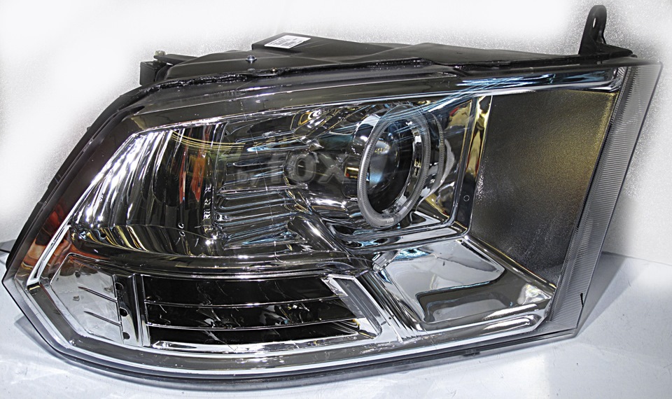

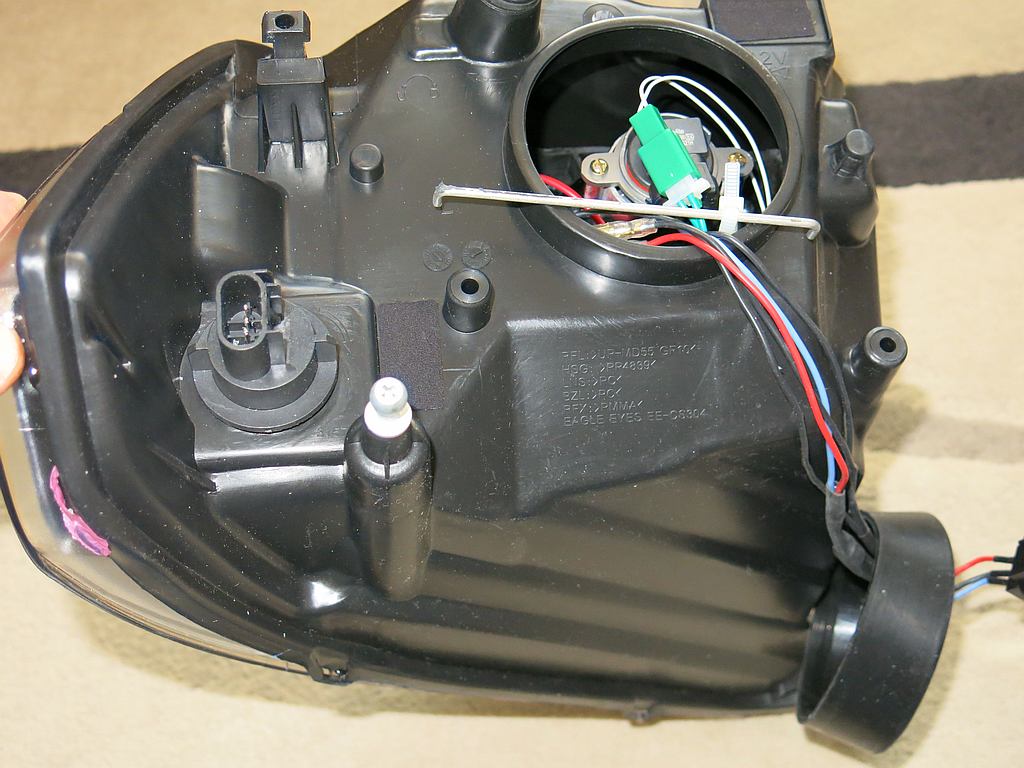

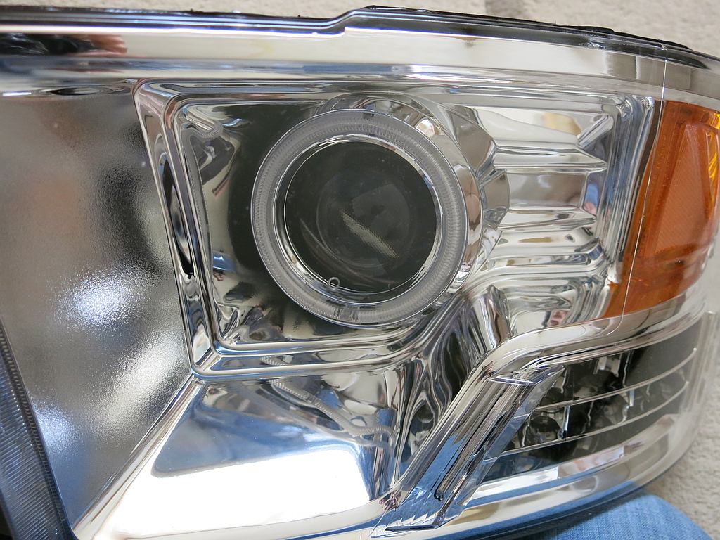

Приехали фары.
Срок доставки порадовал. Или просто повезло (7дней с момента заказа)
Сами фары сделаны в Тайване.
Фирма изготовитель : EAGLE EYES (по опыту - одна из лучших из неоригиналных)
Код по каталогу: CS306-B0WCA (еще бывают с черными потрохами CS306-B1WCA)
Ссылка на каталог http://beecar.su/wp-content/uploads/2014/06/D-F-DH+DG+EG+FD.pdf

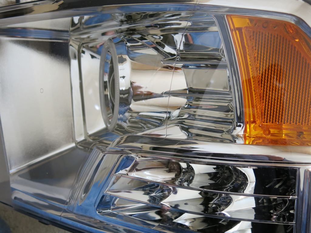

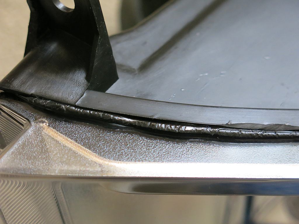

Еще одна хорошая новость: порадовал термопластичный тип герметика на который приклеено стекло к корпусу. т.е. для замены линзы на би-ксеноновые, не нужно! будет резать корпус фары.

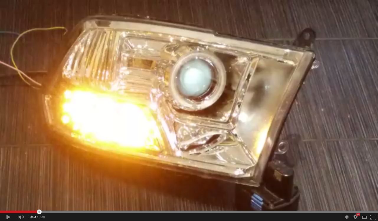

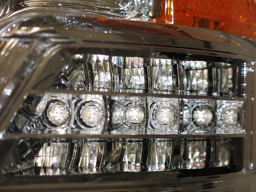

Поворотники выполнены на диодах.

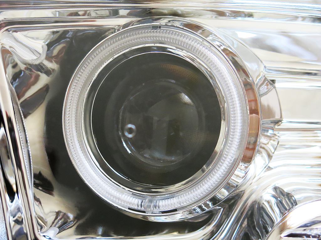

Ободок вокруг линзы т.е. так называемые "ангельские глазки" по технологии CCFL (Cold Cathode Fluorescent Lamps, флюоресцентные лампы с холодным катодом)
Позже подключу всё рассмотрю в работе.

"Ангельские глазки" там поганые, одно название. Я их выкинул просто...

Если вопрос о вскрытии фар, то на ютубе есть куча роликов по вскрытию фар методом нагрева Вот к примеру на русском
http://youtu.be/8pdp0VW7NOk

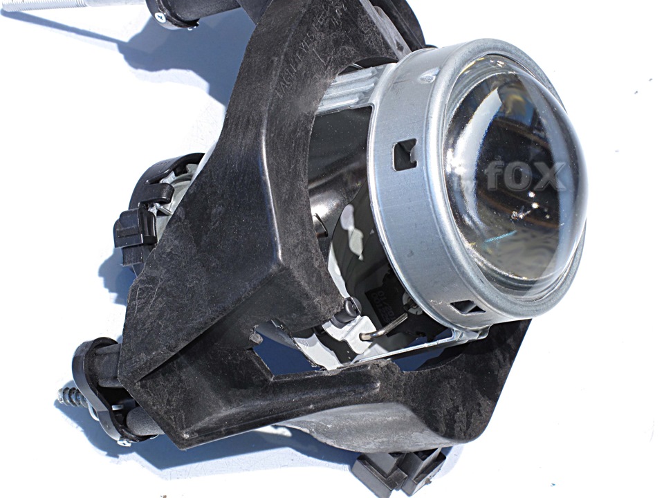

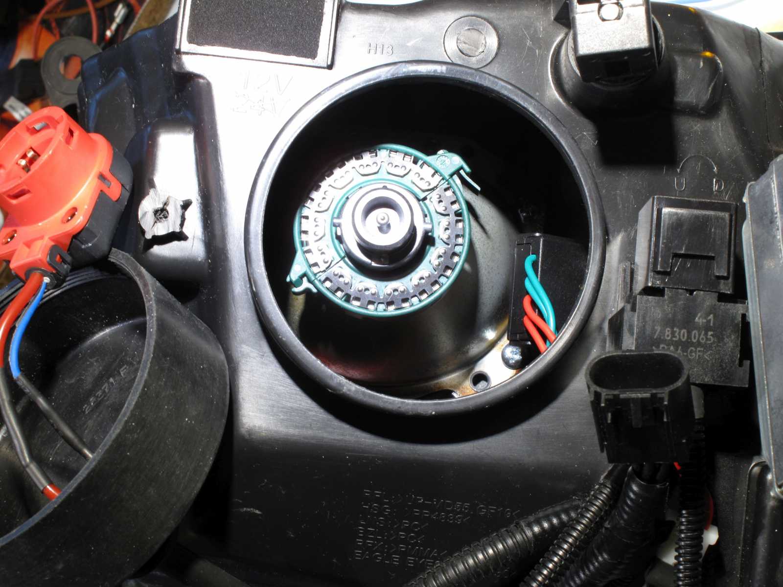

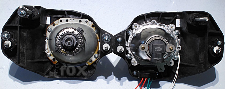

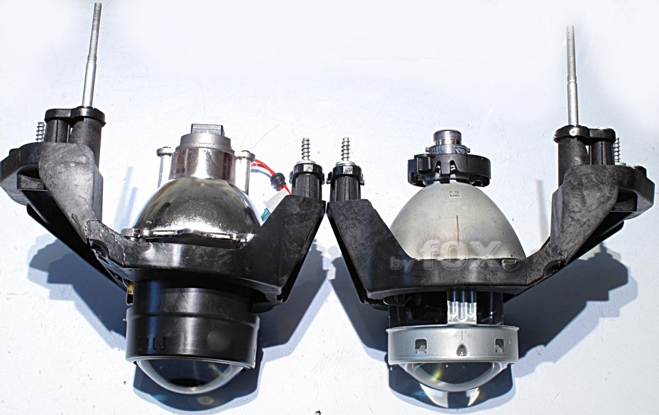

Ну, вот как было обещано выкладываю краткий фотоотчёт о замене линзовых модулей
f0X#13

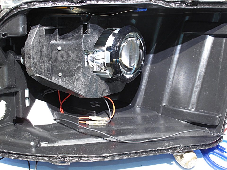

Ну, вот как было обещано выкладываю краткий фотоотчёт о замене линзовых модулей на би-ксеноновые HELLA.

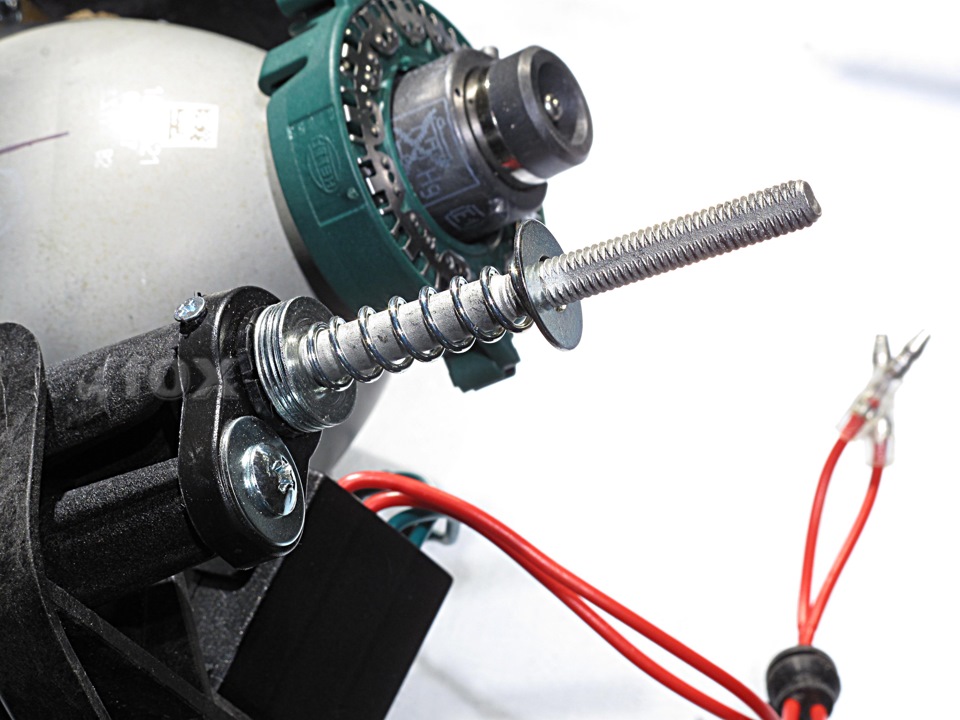

1. После полной разборки фары (вскрытие фары и демонтаж шасси) выяснилось, что переделок не так много. Линзовый модуль Хэлла практически без существенных переделок встал на место. Дремель и напильник нам в помощь. Точки крепежа модулей практически совпали.

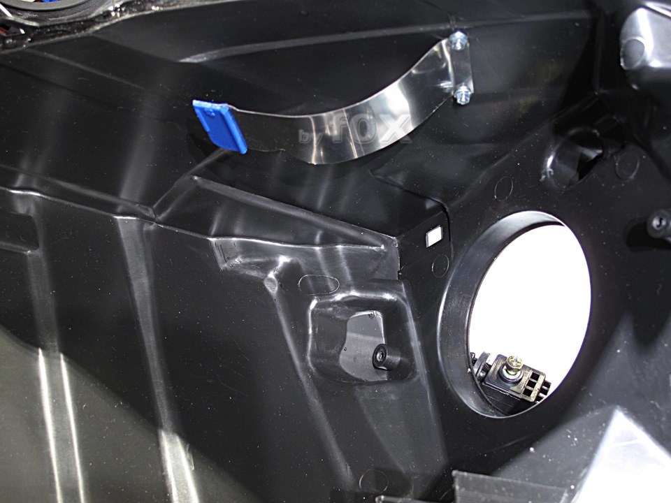

В ходе сборки выяснилось, что шасси имеет существенный паразитный люфт, который обязательно негативно скажется на эксплуатации (тряска света на неровностях дороги). Причиной люфта оказалось неточность в размерах шарниров и регулировочного механизма. Пришлось устранить пружиной и мини рессорой.
Перед финишной сборкой, по просьбе владельца авто, из уголков фар были удалены "желтки" (оранжевые боковые катафоты световозвращателей)
Без пыльника

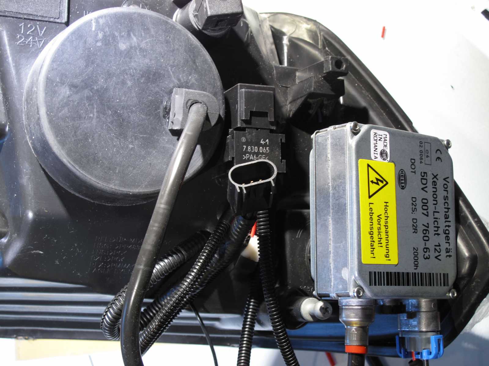

Блоки розжига Хэлла подключены через реле на прямую к АКБ. Для обмана мозгов задействован диод на колодке реле.
Повортники работают так: видео http://youtu.be/ua1n7pAjres

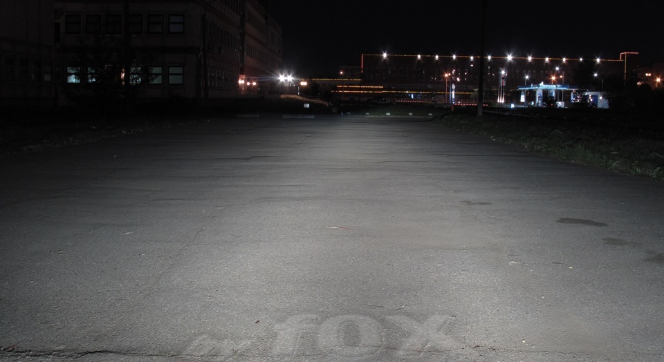

Ближний свет. Площадка размером 16х60метров

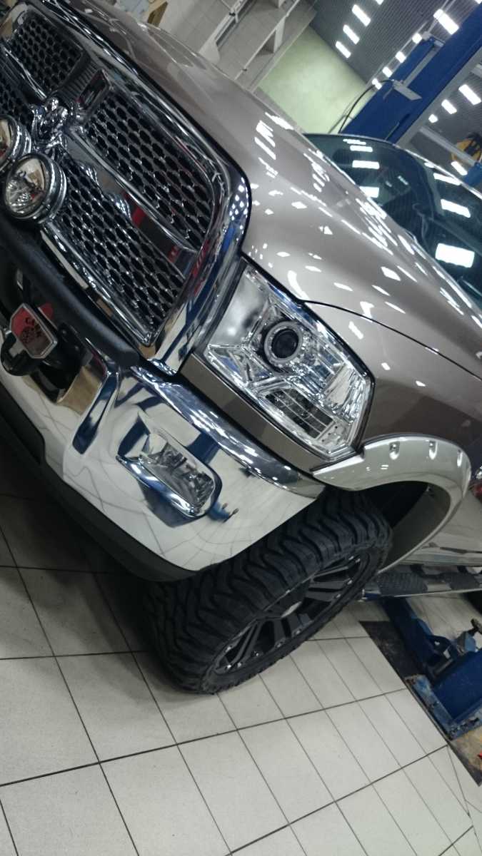

Madv#19
Фары пришли, получены и установлены! Респект тебе Сань, как всегда!
Проверять буду на днях, как в лес поеду...
f0X#20
Madv пишет:
Светлых дорог, Данила! За свет мне не стыдно ,так же как и немцам.
А вот в лесу проверь на "тряску" не помешает.
Кстати схему подключения не пришлось переделывать (мозги ошибку не выдали)?
