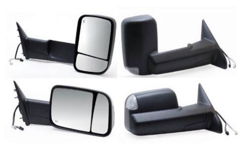

Сдуру (зачем не знаю) купил РЕМ с такими двойными зеркалами, пользоваться не могу, глаза ломаются))
подскажите пжс номер запчасти или где посмотреть-купить обычные сферические (европейские) зеркала
желательно корпус в хроме и с подогревом и затемнением от центрального зеркала?

Сам с такими зеркалами купил машину. На маленькие поменял, затемнение и подогрев работают , но вот добиться результата по складыванию в автоматического режиме пока не получилось. Хотя заменил зеркала, пульт управления стеклоподъемниками с кнопкой складывания зеркал, поменял блоки контроллеров в обеих дверях, но прописать функцию складывания пока не получается. Дилера слабовато шарят в вопросе прописывания иных блоков в машине. И еще - левое зеркало имеет приличную мертвую зону. Машину, особенно маленькую, находящуюся в районе левой средней стойки не видно в зеркало. Приходится крутить головой налево. Не сильно удобно. Правое зеркало удобное. Номера зеркал постараюсь завтра найти и указать.

У меня Лонгхорн 1500 11 года зеркала не складываются. Первый раз слышу, что бы складывались. Электрически регулируемые зеркальные элементы да, подогрев да, на этом и всё.
Бывают ещё зеркала с поворачиваемым перпендикулярно корпусом с зеркальной частью (они в размере чуть больше). Обычно такие зеркала используются для буксирования прицепов, но в них зеркальный элемент электрически не регулируемый и без подогрева.
Первый мне нравится больше, поэтому с такими зеркалами выбрал, хотя мог взять и со вторым вариантом. Видимостью и регулировками доволен, хотя складывание не помешало бы, но и то только из-за привычки, на других машинах у меня складываемые электрически. Правда в креплении не такие надёжные как в Раме.

Бывают ещё зеркала с поворачиваемым перпендикулярно корпусом с зеркальной частью (они в размере чуть больше). Обычно такие зеркала используются для буксирования прицепов, но в них зеркальный элемент электрически не регулируемый и без подогрева...
... и подогрев есть, и основной элемент зеркала с электрическими регулировками.

Я извиняюсь,напишу в этой теме.Стоят точно такие зеркала,мне они нравится.не работают повторители поворотника и подсветка.В сервисе разбирали двери,все вроде подключено.диоды тоже все в живые.сказали что надо блок перепрограммировать.куда с этим обратиться?

Ребят не знаю мне такие зеркала не понравились сразу, я купил не ebay обычные оригинальные односекционные,
тоже долго не мог понять к кому их идти и ставить, решил сам их поставить, в результате потратил на это 1 час времени)) ни чего не приписывал компом (просто соединил фишки)
в результате все работает (поворотники, подсветка, обогрев, датчик температуры)
кроме электро складывания да у меня и кнопки такой на блоке управления нет((.
