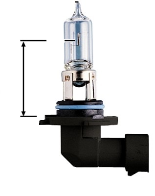

Замерял вот это расстояние, от условного края лампы до середины источника света.

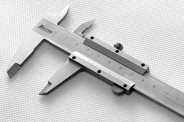

Для замеров использовал это:
У ксеноновой лампы источник света меньше в длину, чем у галогенки. Я проверял на MTF
