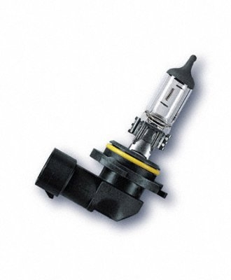

Manitou#9
По идее там HB4(9006),по крайней мере на 2002-05 такие стоят...а вроде туманки одинаковые...
Типа такой:
